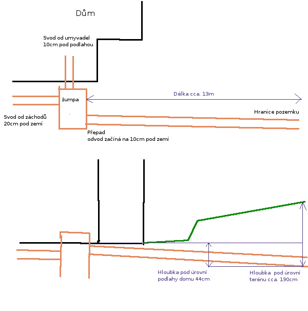

podařilo se mi dokončit výkop stávajícího řešení odpadu a výsledky mě nepotěšily. Jsme postaven před situaci, kdy i při minimálním sklonu kanalizačního potrubí bych po odpadové trubce pomalu šlapal, o zámrzné hloubce nemůže být řeč ani při 0% sklonu. Více viz. obrázek.
[http://kutilska.poradna.net/file/view/2756-kanaliz  ace-png]
Co jsem vygooglil, tak takové sitauce se řeší přečerpávací jímkou. Jenže všechny, na které jsem narazil jsou na odvod vysloveně do tlakové kanalizace, já bych ale potřeboval jímku s přepadem. Ono by to jímku i zjednodušilo, protože by se nemusely řešit nějaké alarmové stavy při nefunkci čerpadla. Dělá se něco takového? Když by se nedejbože jímka přeplnila (přívalové deště, rozbité čerpadlo), tak přeteče. Nemám odvod z pozemku nad úrovní podlahy, takže by mi to nevadilo.
Zvládnu to zrealizovat sám (s pomocí bagru)?
Díky za vaše případné tipy,
JR

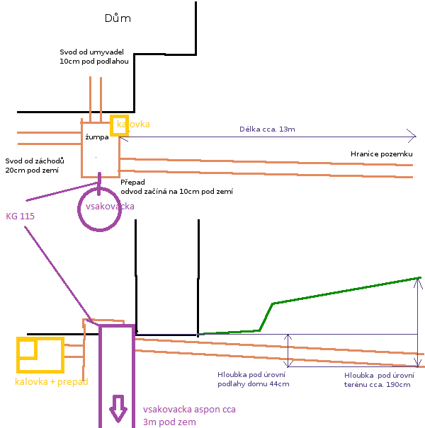

je to jen tip a jeste k tomu ne moc legalni:
Nepomyslel si na vsakovacku? treba pobliz ty zumpy? je to sice narocnejsi ale asi jedinny co pomuze.Pokud nemas pobliz studnu nebo neni podzemni voda prilis vysoko premyslel bych o tom.bagr na to mas.
Pak mas moznost odpady zakopat vic do zeme.poridit kalovy cerpadlo a cidlo(nebu tu hlidat a precerpavat rucnim spinani)to umistit treba na vrch zumpy a odpady a splasky tak precerpavat.-
muzes nekde udelat po trase treba i prepadovou mensi nadrz a kalovku dat tam. je to sice drazsi zalezitost a chce to castejsi udrzbu ale nebudes mit problemy se zvedavymi sousedy potazmo ze spodni vodou a jeji pripadnou kontaminaci
Edit v priloze mas neco ode me
