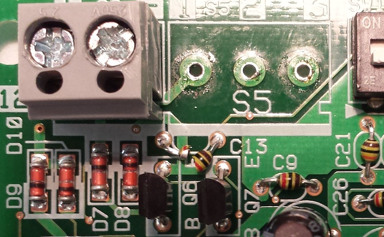

To ale rozhodně není kondenzátor, ale rezistor 1K.
czcharlie 19.05.2014 09:36
czcharlie
A jsi si jistý? Potom bych tam tedy nechápal to označení C13... Ještě mi to nedalo a odpájel jsem tu…
jim_h 19.05.2014 09:55
jim_h
No hádat se samozřejmě nebudu, ale zcela jistě kondenzátory jsou ty součástky vedle značené D (index…
czcharlie 19.05.2014 10:08
czcharlie
Uff, kiks, jsou to diody...
czcharlie 19.05.2014 10:09
czcharlie
Jasný, ještě počkám, jestli někdo nepřijde s dalším nápadem. Zatim dík
jim_h 19.05.2014 10:25
jim_h
C13 je kondenzátor, jak si zcela správně usoudil, 1k, stejně jako C9 (tedy, abychom se drželi normy…
jirka44 19.05.2014 10:42
Díky za info... A nevíš náhodou co je ta za typ? Je to nějaký druh keramického kondenzátoru? Jsem se…
jim_h 19.05.2014 11:21
jim_h
Asi vícevrstvá keramika. Axiální provedení dělá dost výrobců, třeba AVX, Vishay, Kemet a spousta non…
karel 19.05.2014 11:29
karel
Keramika, nejspíš jsou to blokovací kondenzátory, které se dávají "pro jistotu". Dej tam normální ke…
jirka44 19.05.2014 11:30
Všem díky moc za odpověď poslední
jim_h 19.05.2014 12:39
jim_h
A jsi si jistý? Potom bych tam tedy nechápal to označení C13... Ještě mi to nedalo a odpájel jsem tu sousední součástku, která má stejný barevný kod. A podle měření to je C o kapacitě 1000pF... A když to měřím jako odpor, tak to má něco přes 20M ohm. Tak si spíše myslím, že to bude kapacita, ale možná se pletu...
No hádat se samozřejmě nebudu, ale zcela jistě kondenzátory jsou ty součástky vedle značené D (index.php). To jak výrobce identifikuje součástky na desce je čistě na něm i když je pravda, že pro kondenzátory je zažité označení Cxx a pro odpory Rxx. Ale pokud jsi naměřil 1 000pF, pak by to odpovídalo značení barevnými proužky. Zkus se ptát ještě v poradně, která se zabývá elektronikou.
C13 je kondenzátor, jak si zcela správně usoudil, 1k, stejně jako C9 (tedy, abychom se drželi normy označování, tak 1nF).
Ten poslední pružek na C21 vedle se mi zdá být oranžový, takže to by bylo 10k. Ale možná je to oranžové jenom na fotce.
