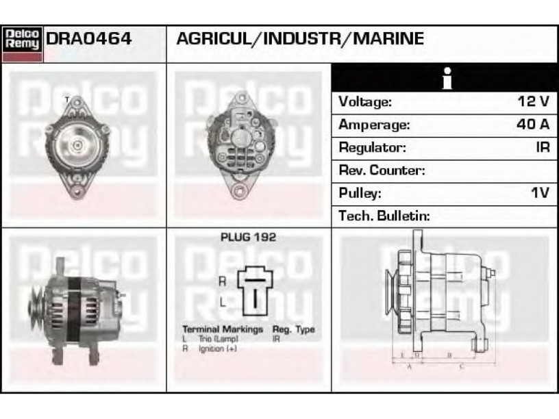

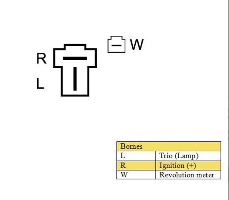

Ahoj, potřeboval bych poradit se zapojením alternátoru Mitsubishi. Nějaké plánky jsem našel na netu, ale potřeboval bych jistotu. Jedná se o alternátor 12V, 30A. Je tam pouze jedna označená svorka se šroubem "B". Ostatní svorky nejsou označeny. To zapojení na obrázcích je pouze informativní a nevím zda je určeno k tomuto alternátoru. Děkuji Vám všem za rady.
Lubajs-
Zapojení je přesně podle toho plánku. B+ je akumulátor, L je kontrolka dobíjení a R se připojuje na… poslední
