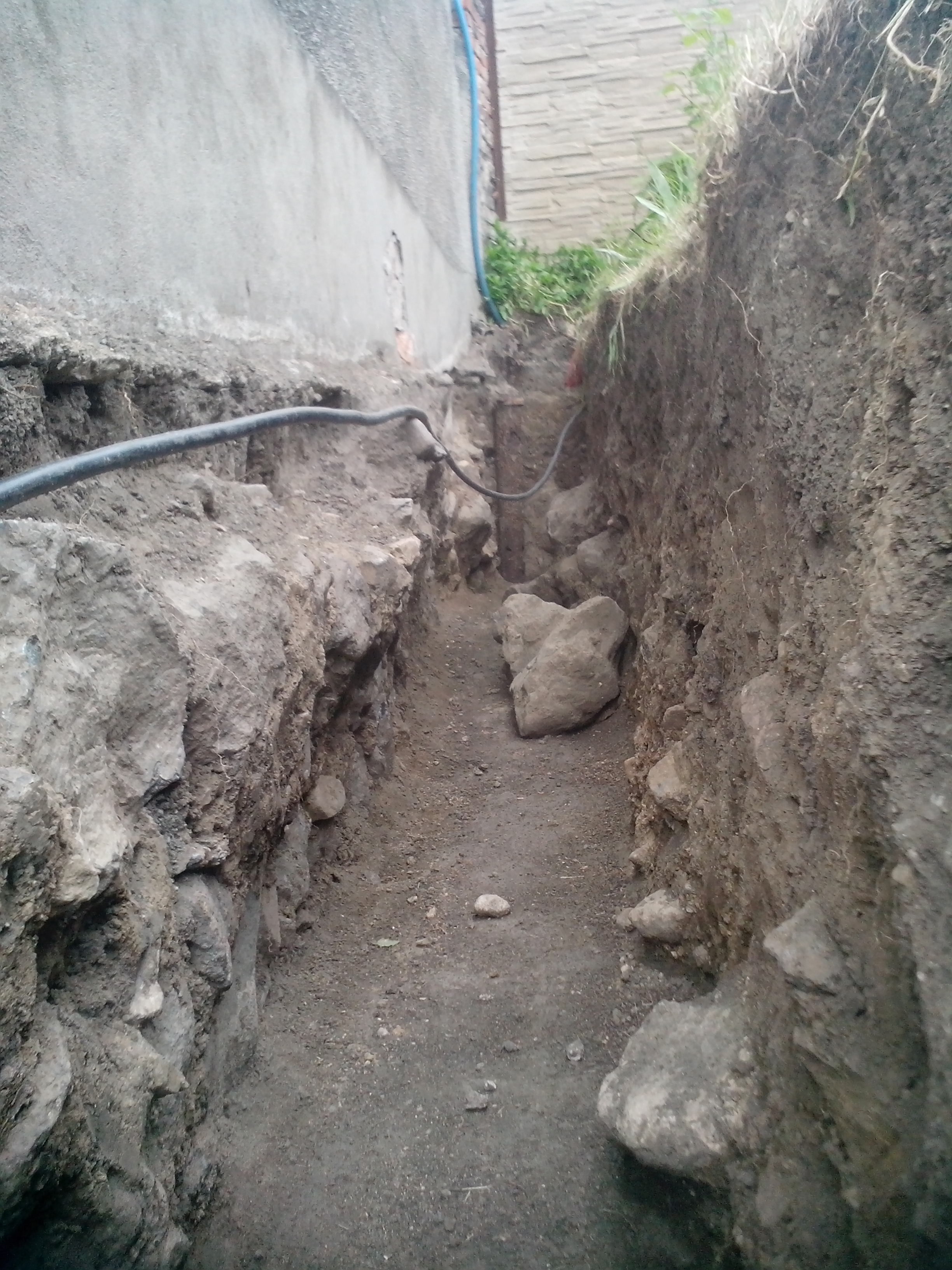

Jak odizolovat tento kamenný základ domu?
| Jde o svislou, nebo vodorovnou? Kde je podlahová úroveň?

| Jde o svislou izolaci. Jako návrh jsem dostal udělat předezdívku v s větranou vzduchovou kapsou. Doksa 11.05.2014 20:49 |
V zásadě nejlepší je vybourat po částech a udělat pořádnou izolaci vodorovnou.
Bavíme se i hydro nebo tepelné izolaci?
Zde pomůže jedině vodorovná hydrolizolace, aby byla zeď suchá. Pokud jste ale přesvědčen (mylně), že pomuže svislá izolace, tak si pořídíte nopovku, jemná šterk 4-8mm a zeminu. Prostor se pak bude skládat od strany kamenů:
štěrk, nopovka, zemina.
Chcete i podrobný postup?
Nedokážu si představit jak na takový rozdílný povrch dám nopovku aniž bych jí při zasypání nepoškodil. Můžete poradit ten postup?
Hm, určitě to pochopíte...já nechápu, nač potřebujete dávat nopovku.
Nopovku dáte ke kamenům, z jedné strany zasypáváte štěrk, a z druhé zeminu.
Takže ten jemný štěrk zasypáváním vyrovný nerovnosti kamenů. Z druhé strany dáte zeminu.
Stačí takto?
Proč není podřezání možné?
Přesvědčenej nejsem, ale podřezání není možné jedině nějaká injektáž.
