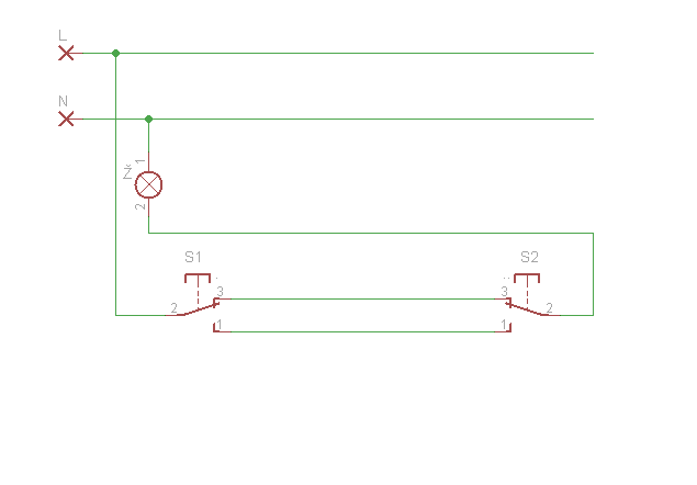

dobrý den. mám natažené dráty mezi světlem a schodštakem A, přívod do schodištaka A, a trojlinku mezi schodištakem A a schodištakem B. Stačí takto, abych mohl zhasinat jednim schodištakem a rozsvicovat druhym? Je to jen o spravnem zapojeni dratku? nebo musi byt ještě natažen kabel i mezi světlem a schodištakem B?

[schod1.gif] zdroj:szsv010129

a takto by to taky mohlo byt? [6FB8h.th.gif] jde mi jen o to, že mám jeden schodištak a tam mam vše…

nemohlo. Ten spodní od žárovky napoj tím třetím drátem k tomu pravému schodišťáku

takze druha kresba je spravna? (o prispevek vys)

takhle [http://kutilska.poradna.net/file/view/2703-schodis tak-png]

Správně je "takto?", provedení "nebo takto?" je rovněž možné, ale zbytečné. Polopaticky viz připojen…

děkuji všem, zapojeno, svítí poslední
