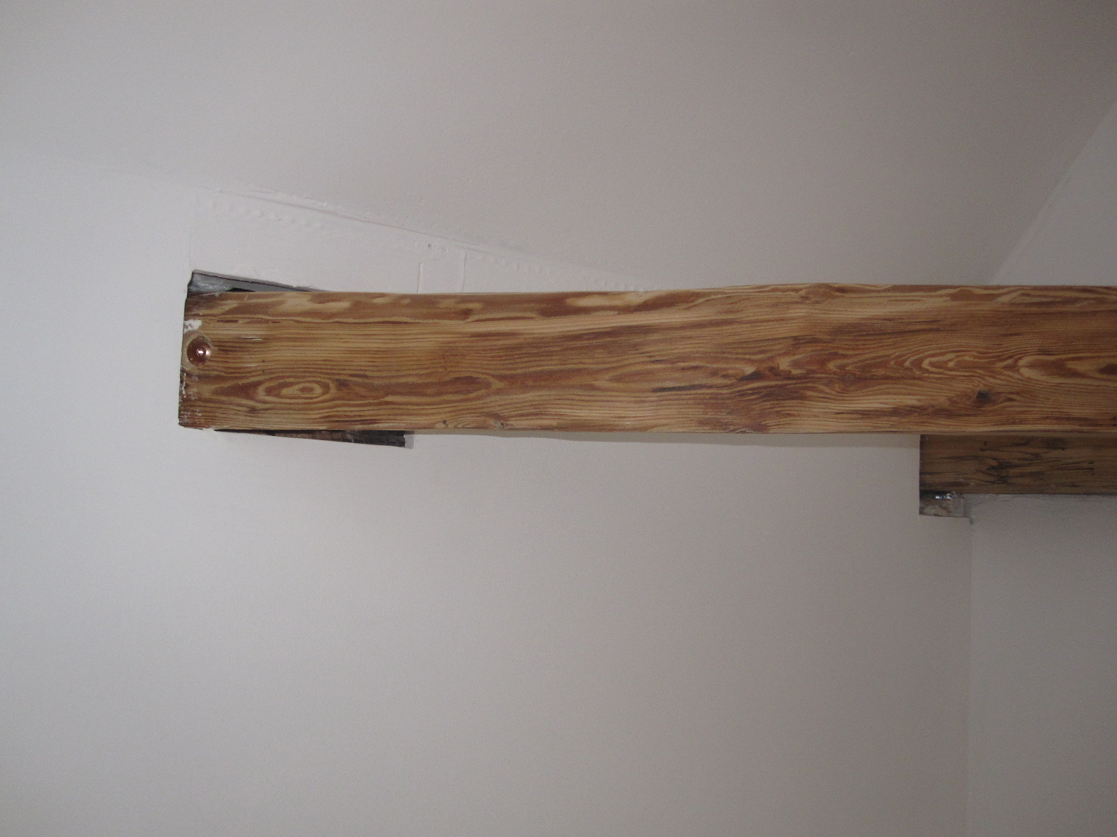

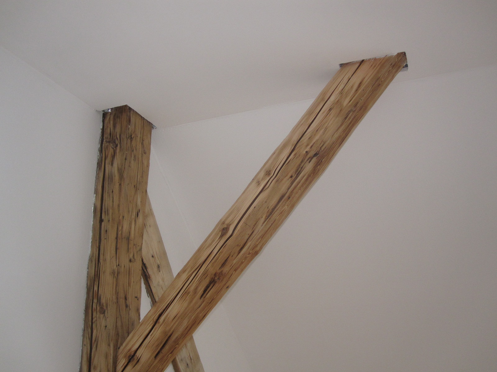

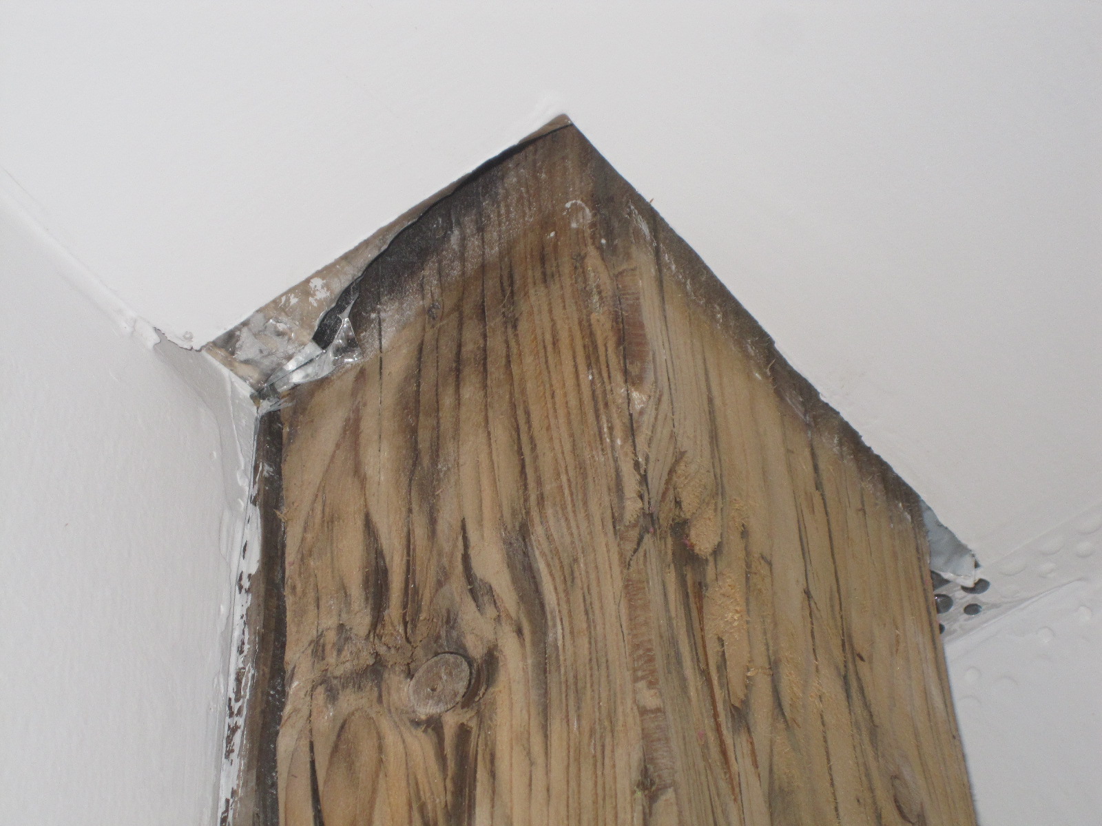

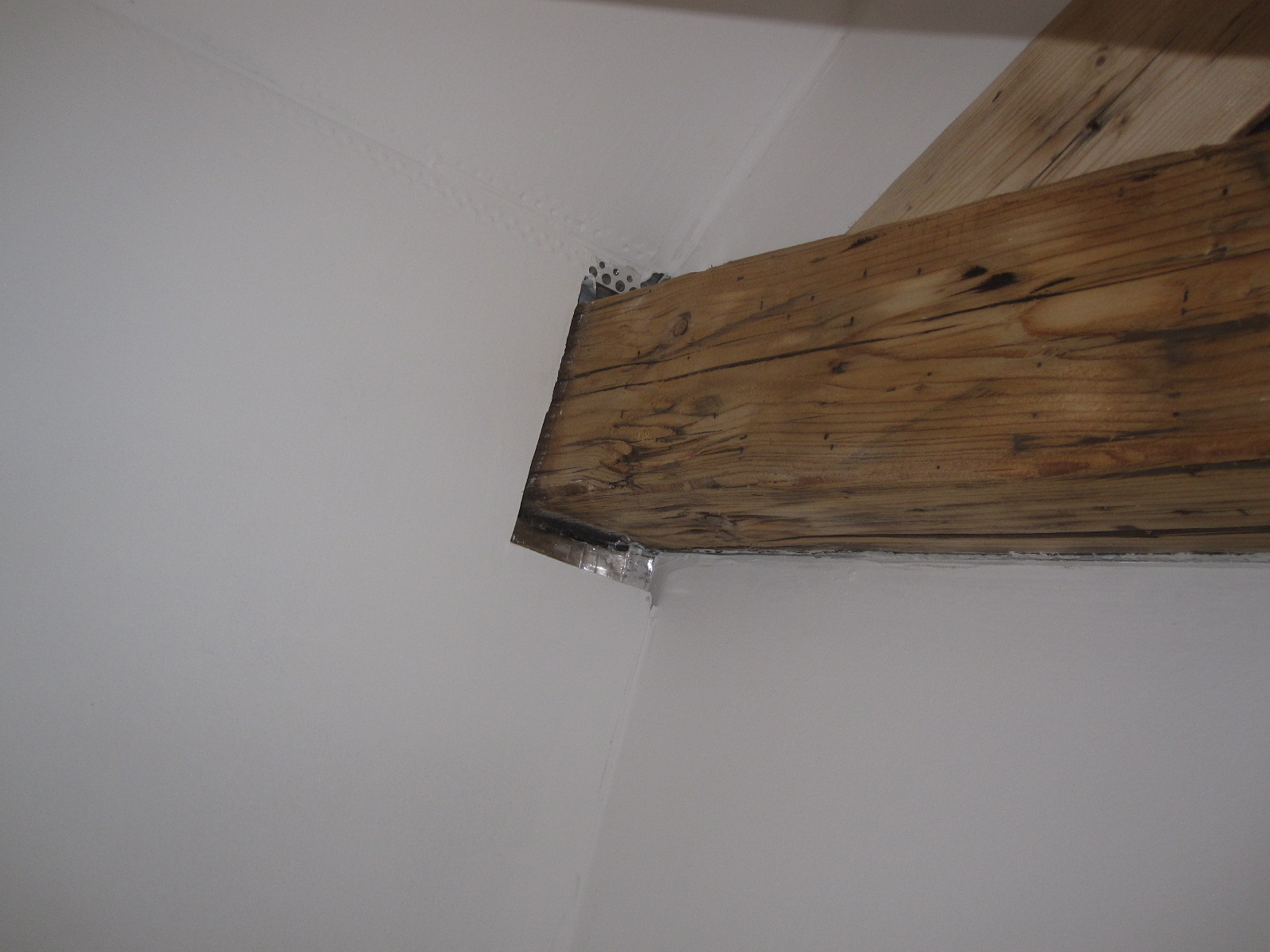

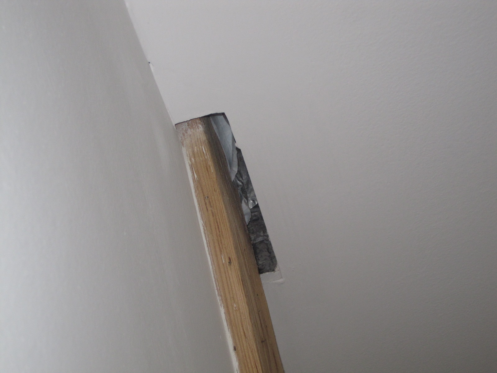

Dobrý den Radku, mohla bych se k tomuto tématu ještě zeptat jak postupovat např.na stropě, kde končí sloupy, sedla, nebo šikmé pásky a díry mezi nimi a sádrokartonem jsou ještě mnohem větší-místy okolo 6cm? (sádrokartony jsou již hotové-zaklopené a zbyly mi pouze díry)
Děkuji, Gába.
Dobrý den, možná by to chtělo foto. Ale 6 cm je hodně, to je na přivrtání profilu a doklopení sádrou. Dejte fota, poté lze poradit přesněji.
Dobrý den, přikládám fotky.
Napadlo mě vyplnit díry montážní pěnou, potom oříznout a přesádrovat s takovou samolepicí mřížkovou lepicí páskou (používanou na spoje sádrokartonů), aby se udělala trochu rovina a znova přesádrovat finishovou sádrou na sádrokartony a zbrousit, ale nevím, jestli to bude takto fungovat...
Dobrý den, pokud to dělala nějaká firma, tak je to jednoznačně na reklamaci. Pokud dobře vidím, tak je tam parozábrana která není dotažena a přilepena k trámu. takže nefunkční a zbytečně vyhozené peníze.( nedělám si iluzi, jak to bude provedené jinde a slepené. )Pokud to už takto chcete nechat, lze použít pěnu, bandáž, poté tmel a nakonec finisch. Nedávat pouze finisch, ten se aplikuje jen v tenké vrstvě. Lze dát i pouze tmel, pokud ho nenecháte úplně uschnout, půjde i dobře brousit. Do větších děr bych vložil proužek sádry a položil na vrch stávající, přeskok vypěnit či vytmelit nebo na akryl nalepit ještě jednu sádru, nebo ho zafixoval z boku do trámu a stávající sádry. Možná to vysvětluji blbě, ale jinak to neumím.
