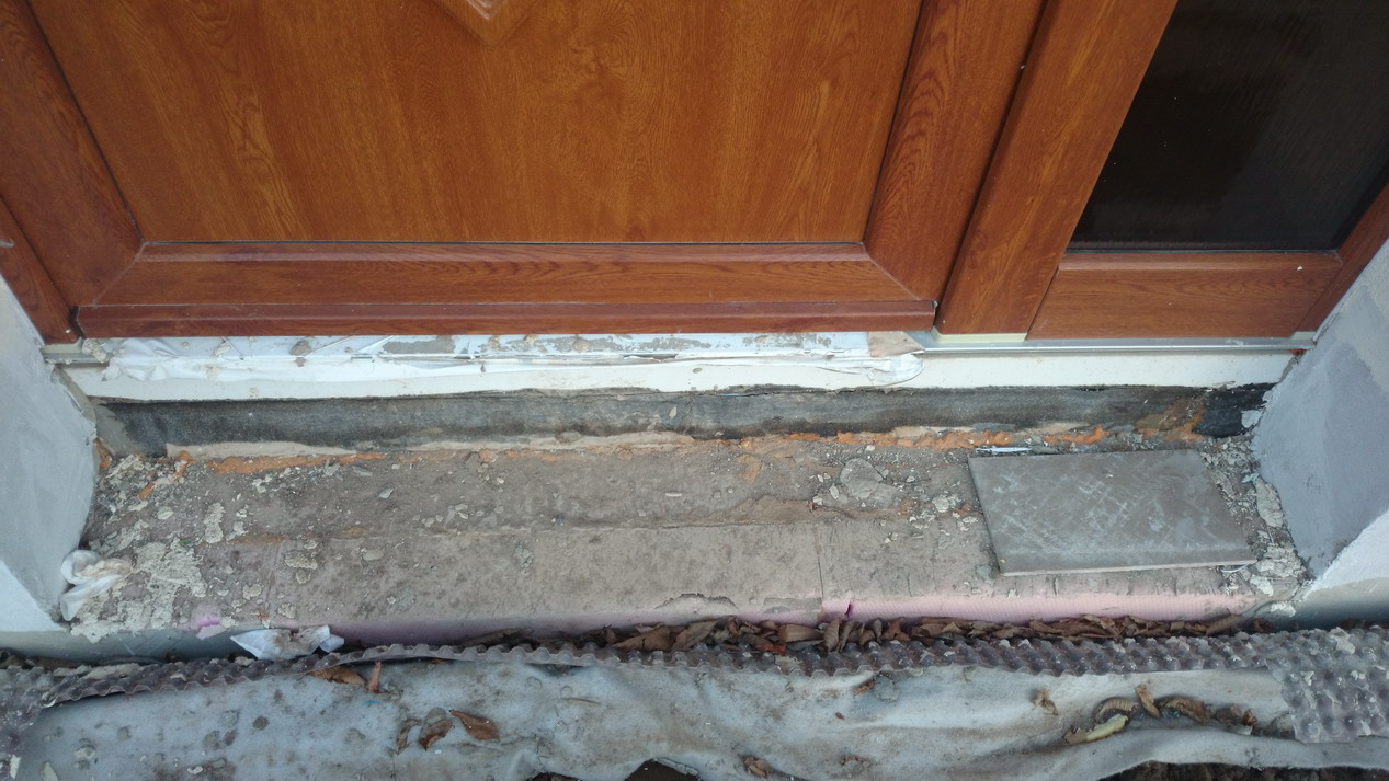

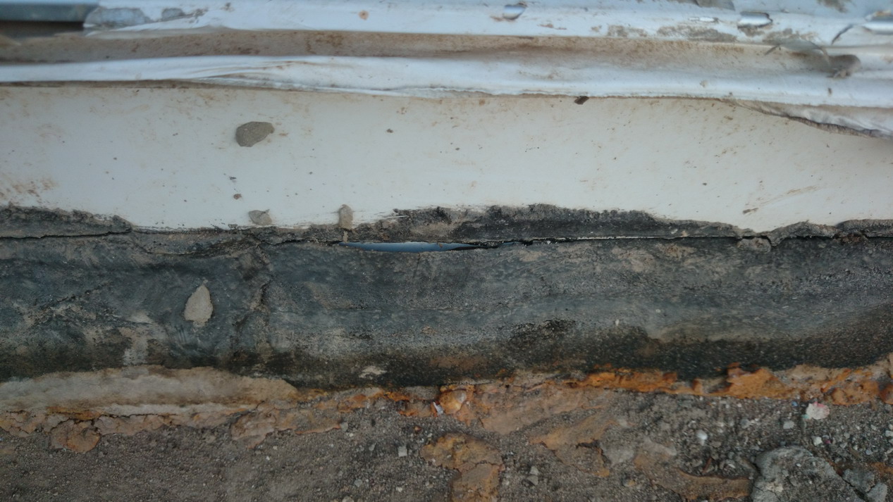

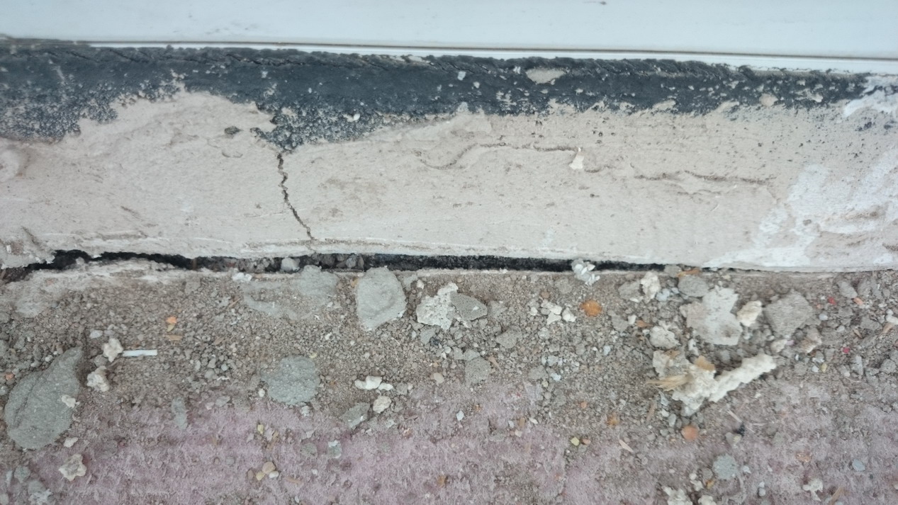

Zacali mne realizovat chodniky ze zamkove dlazby a ty bydou se schodem dotazeny az k plast ramum dveri, francouz. oken. Jak tam provest hydorizolaci - za ten purok co to mam v toto odkrytem stavu tak tam vznikly skviry a nerad bych aby mne tam tekla za XPS voda a navic to byl tepelny most, kdyz uz tam mam 20cm tluste XPS tak at je k necemu. Co tam dat pod tu zamkovku na to XPS - lepenku IPA?, tekutou hydro s tim rohovym paskem co se dava napr do koupelen? Rad bych neco co spolehlive vydrzi prazeni slunicka, dilatace atd. a nepopraska to. Musi to drzet na plastu, lepence, procontact fas lepidle a XPS to jsou veci ktere uz tam jsou viz fota.DIK
Proč tam nepřivaříte lepenku Sklobit G200? Dlažba až ke dvěřím bude vždy tepelný most.. poslední
