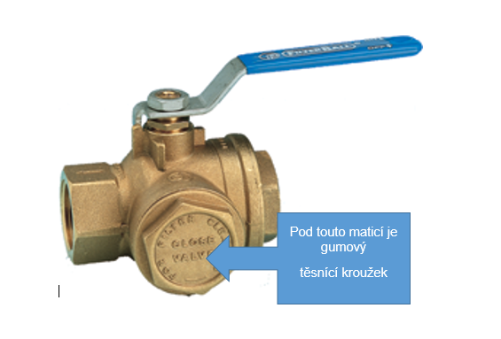

Dobrý den, na zpětném přívodu ke kotli topení mám vložený kulový kohout s čistícím sítkem, t.zv. FILTERBALL velikosti 3/4 ".
Po několika čistění vloženého sítka jsem zjistil, že mi již úplně netěsní gumový těsnící kroužek.
Nemohu se nikde dopátrat jaký je průměr uvedeného kroužku a jeho síla, ani kde by bylo možné gumový těsnící kroužek objednat. Dle mého měření má kroužek průměr cca 38 mm, ale myslím si, že zde bude použit nějaký rozměr v palcích, tak jak je zvykem u vodoinstalačních materiálů.
Pro informaci přikládám i foto filterballu a ještě podotýkám, že jeho označení je INVAR.51 F 3/4 ".
Prosím, poradíte, kde zakoupit ? Všem předem za jakoukoliv radu děkuji.

Nedělejte si s tím hlavu, klidně víčko odšroubujte a dojděte do obchodu, kde prodávají "O"kroužky a vyzkoušejte, který tam jde nasadit. V otevřeném i provozním stavu je toto víčko pouze krytkou, svoji těsnící funkci má pouze v mezipoloze při překlápění.
