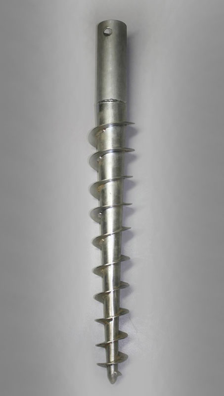

Potrebujem postaviť cca 200m plotu. Bude to plot s drátového pletiva s výškou 150cm.Treba tam "zasadiť" dosť veľa stĺpikov, preto rozmýšľal som na tom že namiesto kopanie a betónovanie používal by som zemné skrutky /vid foto/, ale nepoznám nikoho kto by už mal stým skúsenosti.Má niekto z Vás stým skúsenosti? Bude z toho pevný plot, budú tie stĺpiky pevne stáť? Podľa môjho názoru cenove by to bolo lacnejšie ako klasické zabetónovanie stĺpikov ale bude to aj také kvalitné?

Me na nich stoji treba schody k baraku a zatim velka spokojenost. Jenze vhodnost ci nevhodnost vrutu zavisi na podlozi. U me v tom jilovito-bridlicnym hnusu, co krumpac bere po 5cm kouscich drzej jak zidovska vira. V piscitej pude to ovsem zadna slava nebude, takz bych se rozhodoval podle toho.
Ale pochybuju ze to bude levnejsi nez beton. Delali jsme takhle 250m plotu, pucili jsme motorovej vrtak a za den bylo vyvrtano a pak privezli avii betonu a drhej den bylo zabetonovano.
