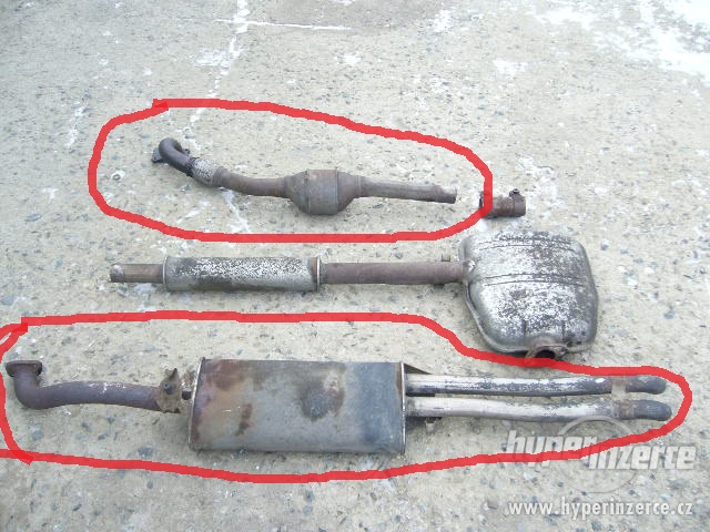

to co je na obrázku tak mám na autě jen to co je zakroužkováno. Ten střední kus co je na obrázku tam není místo něj jen čistá trubka. A právě jsem myslel že hned to za vlnovcem je katalyzáror.
Nevim jak dýzl, ale benzin bez katu určitě neprojde - odzkoušeno
ta stk mě ani tak nedere, protože i tak budu muset sehnat nějaké stk kde zavřou všechny oči. Auto je prohnilé a ted když vidim, že tam není ten filtr pevných částic tak to nepustí tutově né? Líto je člověku se zbavovat takového auta když motor šlape jako hodinky. STK nás nerozdělí!:)

OK, je to tvůj boj, to byla jen reakce na to, jak si v příspěvcích odporuješ. Ale třeba s těmi rameny přední nápravy bych nebyl až tak úplně jistý, hnijí zevnitř a dokud neprasknou, není na nich zpravidla nic vidět. S katalyzátorem máš 2 možnosti - vykuchat a zkusit přes STK projít. Počítej ale s tím, že je-li auto už na první pohled ve špatném stavu, prolezou ho důkladně. A pak tě vyhodí buď kvůli hnilobě karoserie nebo kvůli něčemu úplně jinému a konečně třeba i kvůli tomu katalyzátoru. Pokud by to byl jen ten katalyzátor stále ještě zbývá ta druhá možnost - zvážit, kolik jsi ochoten do vraku investovat a nějaký univerzální oxidační katalyzátor koupit a na STK se vrátit, stihnout by se to dalo v termínu pro opakovanou kontrolu. Katalyzátory dají sehnat od 1 500,- pro motory do 2 000ccm.
Katalyzátor bych nechal tam kde je a spíš bych se zaměřil na korozi karoserie a brzdových trubek plus všem 14ti závadám zapsaných na STK.Následně, až vozidlo bude v trochu bezpečném stavu bych se věnoval výkonu vozidla.
