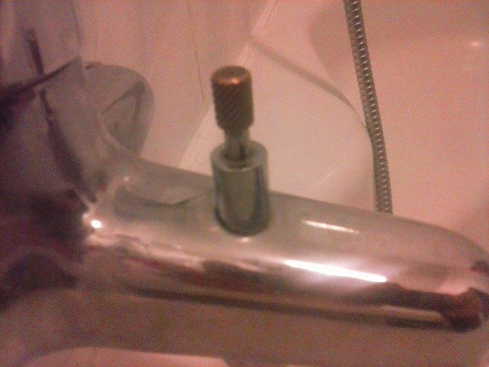

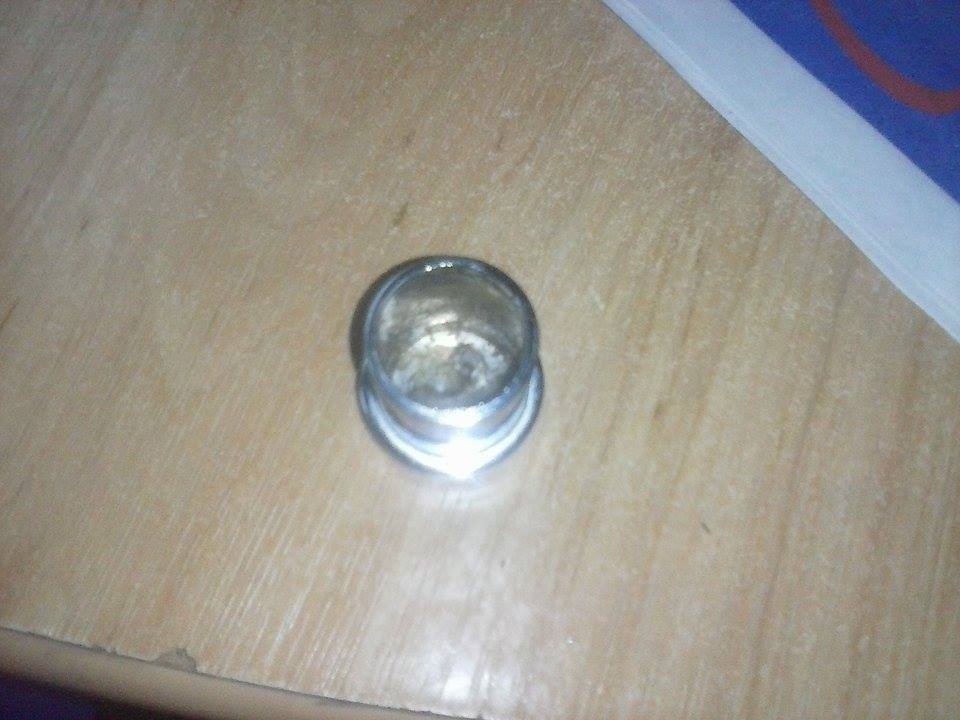

Tady máte fotky kutilové :)) na první je ten plastový čudel za který se tahá a na druhé je ten váleč…

A průměr toho válečku? Pokud je to kolem 6,5mm, použil bych normální knoflík. p-s849b-p624-046

Zašel bych do sběrny, pohledal starou baterii, vyšrouboval, majiteli dal 10,- Kč a je to.

já bych to zalil Dentakrylem nebo Epoxidem.
paul 09.04.2014 19:10
Též bych použil epoxyd, nebo nějakej jinej tmel. Mám doma jakejsi dvousložkovej tmel z Lidlu, stál v… poslední
