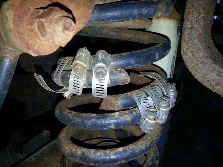

To mě připomělo takový fajn obrázek :) [http://kutilska.poradna.net/file/view/2654-1798809 -73519259…
