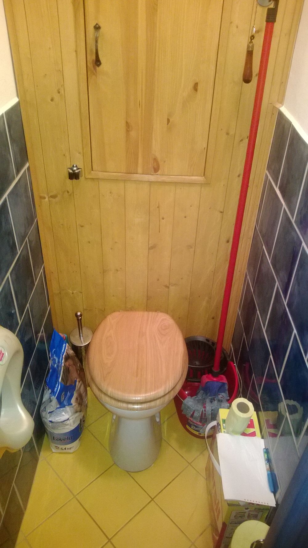

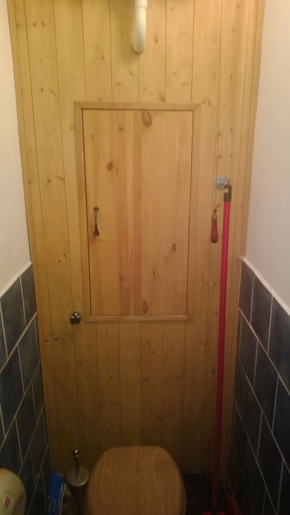

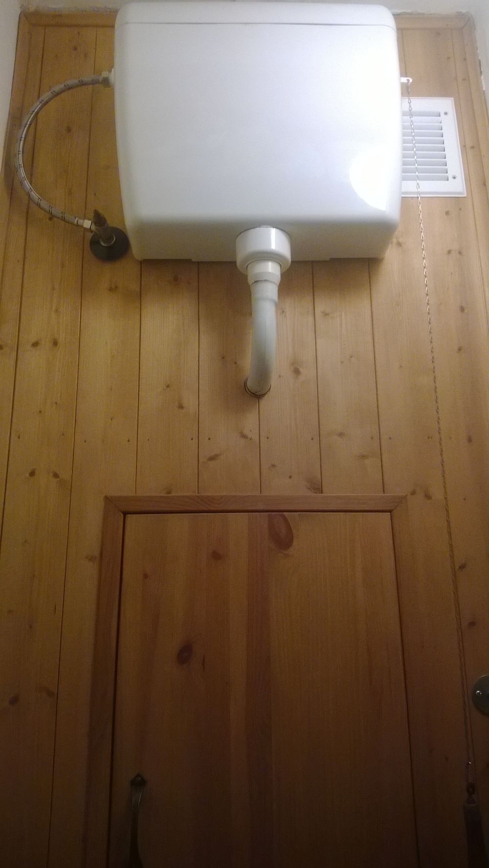

noo, my máme kompletně demontovatelnou zadní stěnu, ale je z palubek, není obložená obklady

Děkuji. Pokud byste někdo byl tak ochotný a nahrál jste fotky "demontovatelné stěny" i s obložením,… poslední
