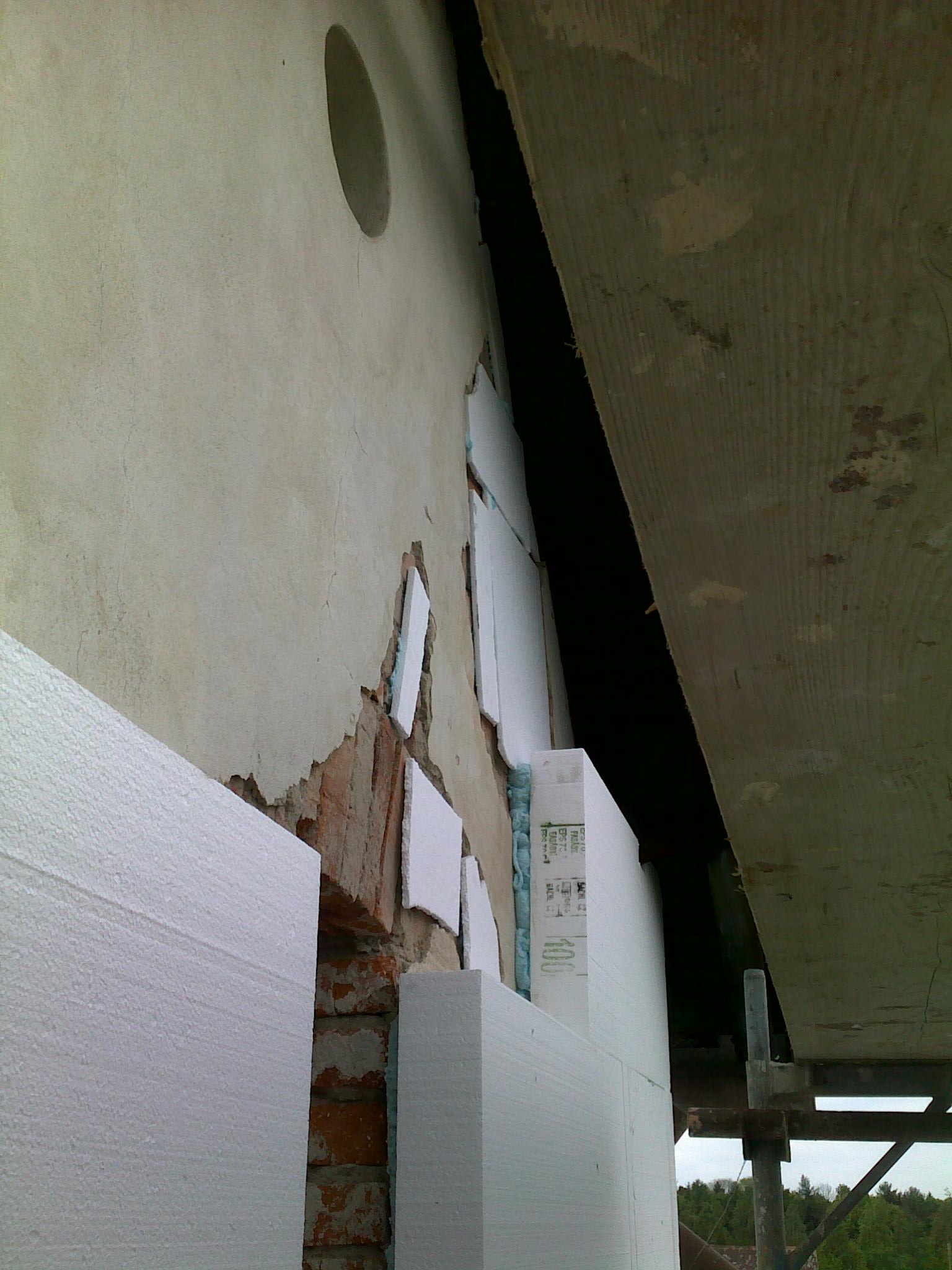

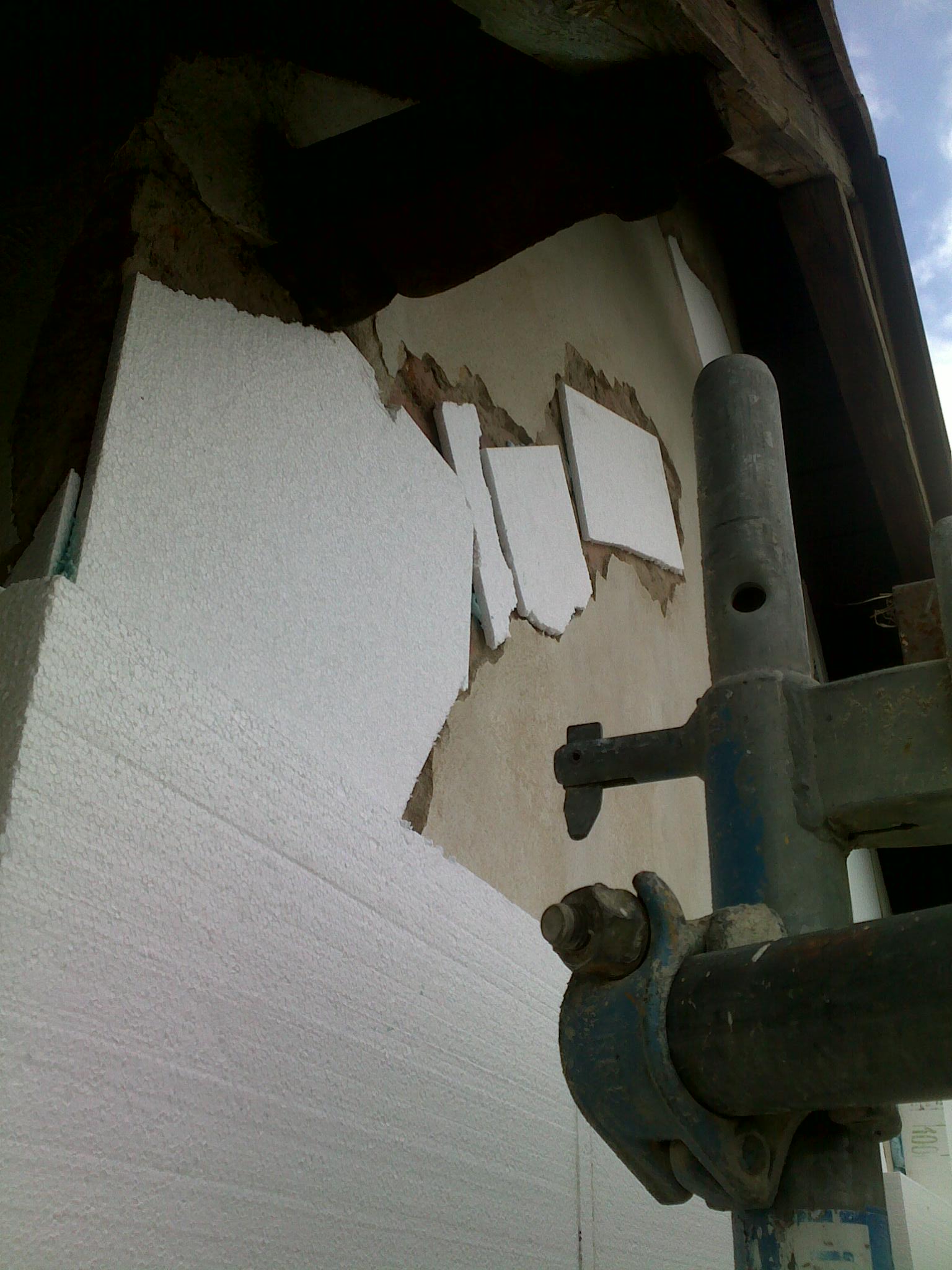

Kotlíku, lepit můžete na nerovný podklad, ale musí být pevný!
Pokud je nerovnost více jak 1cm, vylepí se plocha polyšem. Více třeba na obr.
