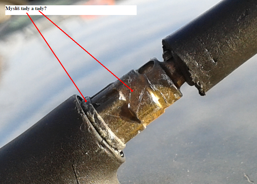

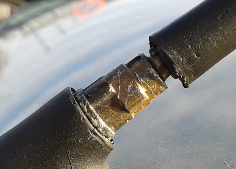

Ahoj,
prosím o radu, kde přesně a co chytit abych tu mrchu odšrouboval, tedy kde je ta hranice základny a šroubu od antény, kdyby někdo věděl.
Je to Mondeo r.v. 1999
Ahoj,

Ten kov chyť do kleští a zaber od sebe...
Myslíš tam, jak jsem naznačil? Protože uprostřed je to jeden kus, takový dva čtyřhrany pootočený o 90°, asi aby se nemusel tolik přesazovat klíč.
Podla toho ako poznam anteny tak ano tam ako to mas naznacene. Obavam sa vsak, ze nasilim skor vytrhnes zakladnu z plechu, tiez bude uz pekne nahrdzaveny.
Přesně tak, chytit pořádně do kleští a jemně zabrat, maximálně tam nechat chvíli působit to WD. Takhle jsou všechny antény u fordů... Ze střechy to nevytrhneš, to bys musel být opravdu nemehlo nebo to dělat schválně
Zkus před povolováním do dělící roviny stříknout WD olej ve spreji nebo kontaktol.
