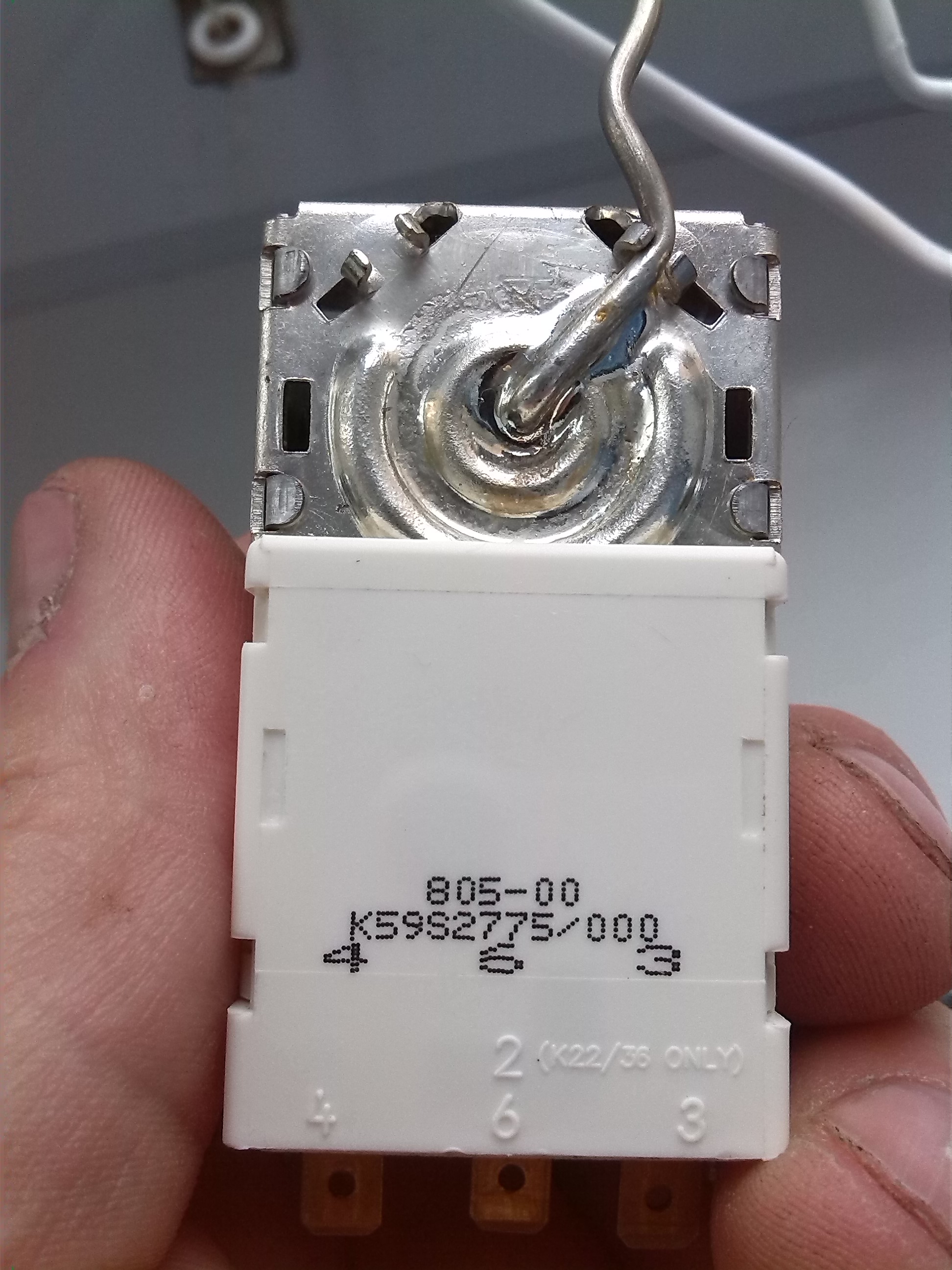

Záleží jakou hodnotu ten termostat má,rozdíly jsou veliké. Samozřejmně,že u této lednice musí být termostat samoodmrazovací a cena se pohybuje od 80 Kč podle typu. Napiš typ původního přilož foto. Liebherr mám taky doma.

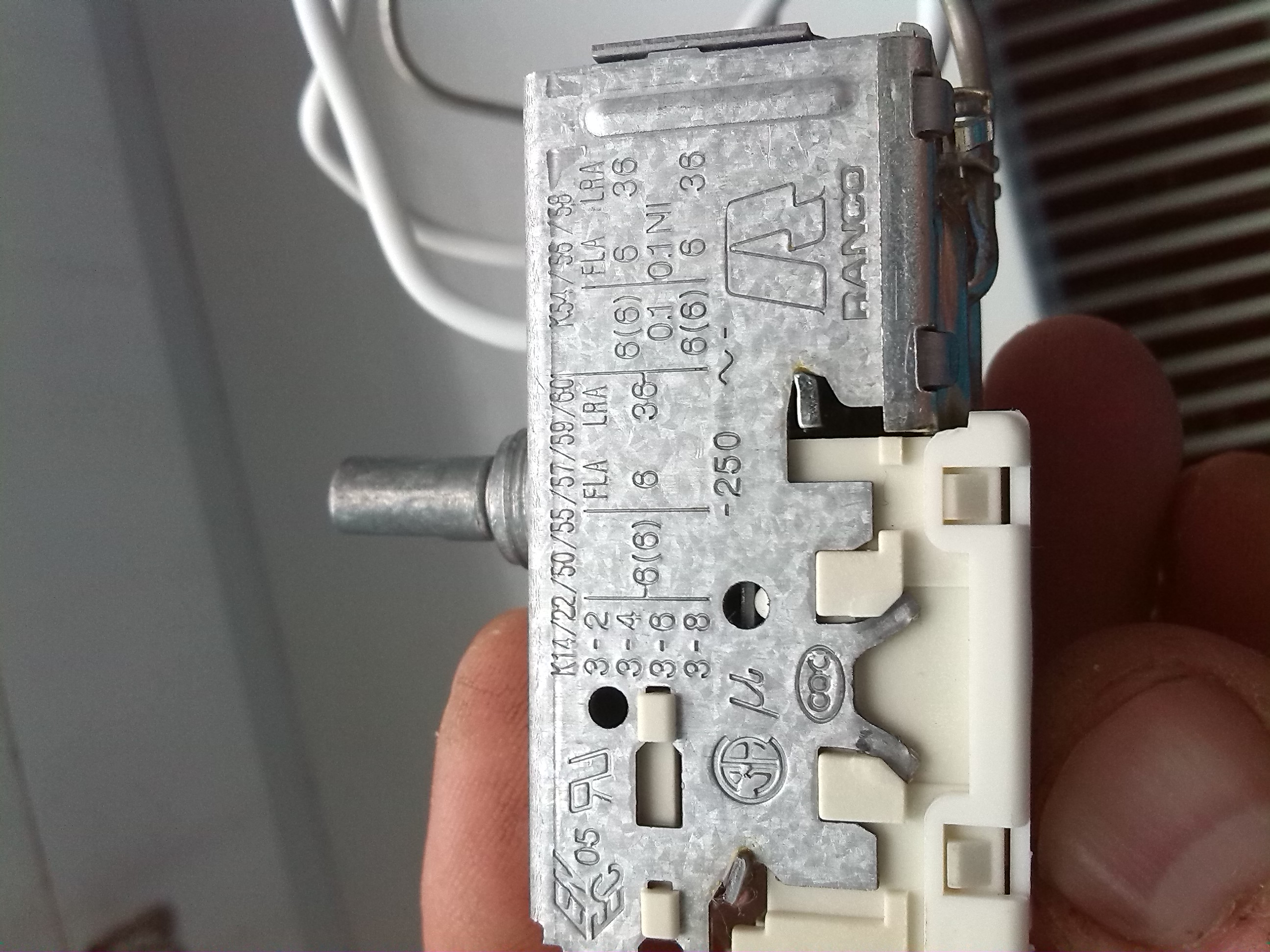

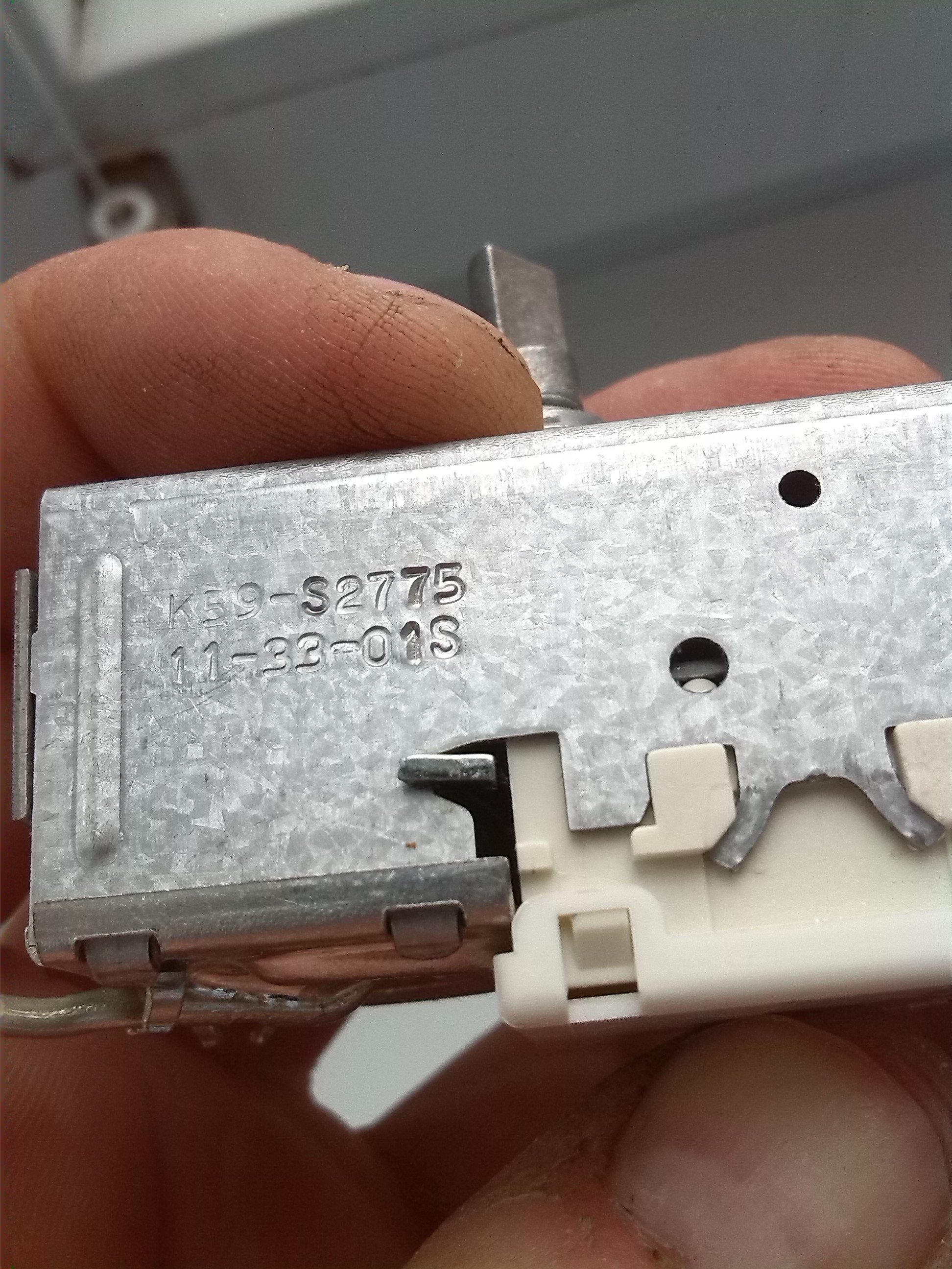

tak je to termostat RANCO K59-S2775...
Jiná lednička liebher stejný termostat, stejný problém... Teď nad tím trávím ňákou chvíli a když jsem sundal ten bílý plast tak se tam objeví sroubek. Chvíli jsem s nim otáčel a lednice se zapla. Teď čekám jestli se i vypne. Existuje alternativa, kdyby sroubek nepomohl?
