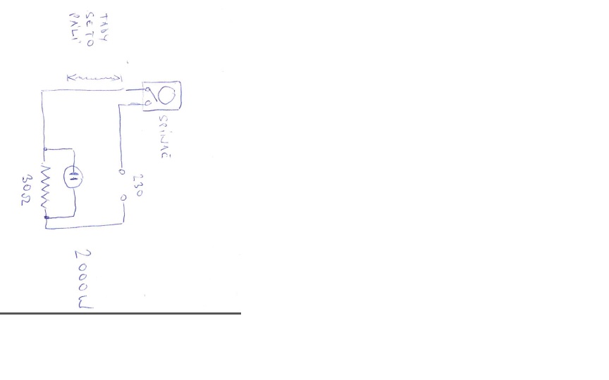

Dobrý den, chtěl by se zeptat odborníků elektro na jejich názor. Varná konvice na vodu najednou začala pálit na držadle. Tak jsem ji vyřadil, koupil novou, ale pak mi to nedalo, a protože byla rozebírací, tak jsem se do ní podíval. V podstatě jsem tam našel jedinou nenormální věc: kabílek mezi spínačem a topným tělesem se přehříval, pálil a ohříval i rukojeť. Trochu je na něm rozteklá izolace a plast kolem, ale nic dramatického. Tak jsem myslel, že bych kablík vyměnil, jenomže nejdříve bych se chtěl zeptat, co mohlo být příčinou? Spínač je nerozebiratelný, ale na něm žádné opálené stopy nevidím, ani na jeho svorkách. Ani svorky kablíku nevypadají opálené, ba ani uvolněné. Topná spirála má odpor asi 30 ohm při udávaném výkonu (nebo příkonu?) konvice 2000 W, to mi sice moc nesedí, ale možná to odborníci vypočítají lépe
Pro jistotu jsem se pokusil nakreslit schéma konvice, odborníci se pousmějí, ale jistě se neurazí
Proč se mi tedy ten kablík přehřívá?

protože tam někde byl/je přechodový odpor. Co se opravy týká, viz výše.
Co se vám nezdá na 30ohmech? Odpovídá to cca 1750W.
To mi vyšlo taky, ale že tam píšou 2000 W, tak mi to nějak nesedělo. Myslel jsem, že se na spotřebičích udává příkon a ne výkon. Jinak OK. Vyměním ten kablík. Děkuji.
Příkon a výkon musí být u varné konvice stejný. To spíš se výrobce snaží chlubit tím že má vyšší výkon, nebo se časem stárnutím změil.

Jinak kdyby to byl jen přechoďák v tom kablíku, nebo v jeho konektorech, tak to bylo fajn, jenom by se vyměnil kablík. Zkusím to a hned to bude jasný. Já jsem vlastně měl pochybnosti o té spirále, když mi neseděl ten výkon a tak...
Na spotrebicoch sa to udava priblizne resp. spravidla sa udava viac, s nejakou rezervou (vyrobne tolerancie apod, aby sa garantovane nepretazili nejake privodne vedenia alebo istice alebo ine veci). T.j. ak tam napisu 2kW a v skutocnosti to zere 1,75kW tak maju istotu ze ich nikto nebude zalovat za to ze to zere 2001W ze kvoli tomu zhorel nejaky drat co vydrzi presne 2000W
P.S> a navyse musia brat do uvahy toleranciu napatia, ak ma niekto doma prepetie 240V namiesto 230V, tak pri 240V to uz zere skoro 2000W
Já bych ten drátek prostě vyměnil, a nejlépe za silnější. Nejspíš je nalomený. Kdyby se začal pálit zase, tak pak to znamená, že je asi zkratovaná topná spirála a pak už by byla konvice na vyhození. Respektive bych ji používal, dokud se něco neroztaví úplně.
