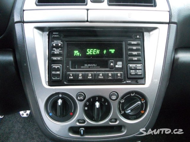

Ahoj, odešla mi baterie a potřebuji ji vyměnit, auto mám krátce byla tam ještě původní a předchozí(druhý) majitel neví kod autoradia(neví jestli tam vůbec je, protože to nikdy nepotřeboval, neodpojoval baterii)
Můj dotaz zní, dá se kod vyčíst přímo z radia(ještě jsem ho neodpojil) radio viz foto.
A nebo jaké mám možnosti když kod nevim a potřebuju nutně baterii odpojit a dát novou abych mohl jezdit. Případně kdyby hned po 1 minutě bez proudu zapojil jinou, udrží se v ŘJ ještě nějaký proud, který případný kod podrží?

Připojit nabíječku, odpojit baterku, vyměnit baterku a odpojit nabíječku.
jojo nabíječku mám, udělám to tak a je to, díky
Proboha nedělej to! Některé nabíječky naprázdno bez baterky vylezou napětím až na 20V a odprásknou ti palubní počítač a auto v pr****. Zajeď do autorizovaného servisu.
Tohle MŮŽOU udělat některé levnější invertorové nabíječky, ale u obyčejných nabíječek s trafem a usměrňovačem to nehrozí. Nicméně pro jistotu může na kontakty paralelně připojit třeba žárovku.
ano nic se nestalo, mám nabíječku s trafem na 12V, na to jsem samozřejmě myslel, úspěšně odzkoušeno, i když zrovna zkoušet to na Impreze WRX - i mě se při tom klepaly ruce:)
Já jsem si na to udělal takový oný bazmek. Spojil jsem 3 ploché baterie a připojím je přes zástrčku, která se dá koupit skoro v každém marketu, do konektoru zapalovače.
Jinak hrozí, že mi bude auto při zastavování chcípat, než najedu asi 500-700km.
PS. Jinak jsou k dispozici programy (PC), které po vložení čísla autorádia, vygenerují kód.
Jake presne je to auto? Napr. u mojho renaultu je kod vo velkom technicaku (nemeckom) uplne na konci "dalsie udaje od vyrobcu" a tam su kadejake dlhe cisla a jedno z nich je 4ciferne.
