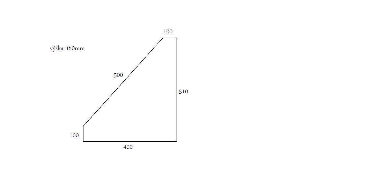

Zdravím s velikou prosbou. Mám takový problém a nevím si rady, potřebuji udělat atipické akvárium jen nevím jak nakreslit a rozpočítat jednotlivé strany. Byl by tu někdo kdo by to byl schopen nakreslit a rozepsat rozměry jednotlivých skel plus úhly?? Mám jen půdorys akvária. Děkuji :)

Jde mi hlavně o to jestli stěna 500mm a dvě krajní 100mm jestli musejí být říznutý pod úhlem a nebo jestli stačí když budou mít hrany 90 stupňů. Nevím právě jestli by to drželo slepený.
Sklo jde normálně říznout/zlomit jen s výsledným úhlem hrany 90 stupňů. Nedovedu si představit, že by někdo chtěl hranu brousit na nějaký jiný úhel, byť technicky je to možné. Teoreticky a asi i prakticky by šla spára mezi skly vyplnit silikonem. Acetickým, černým, pak by to snad mohlo držet.
Spočítat úhly pravoúhlého trojůhelníka snad takový problém není, jsou na to i online kalkulačky.
http://www.vypocitejto.cz/matematika/obsah-obvod/p ravouhly-trojuhelnik.html
