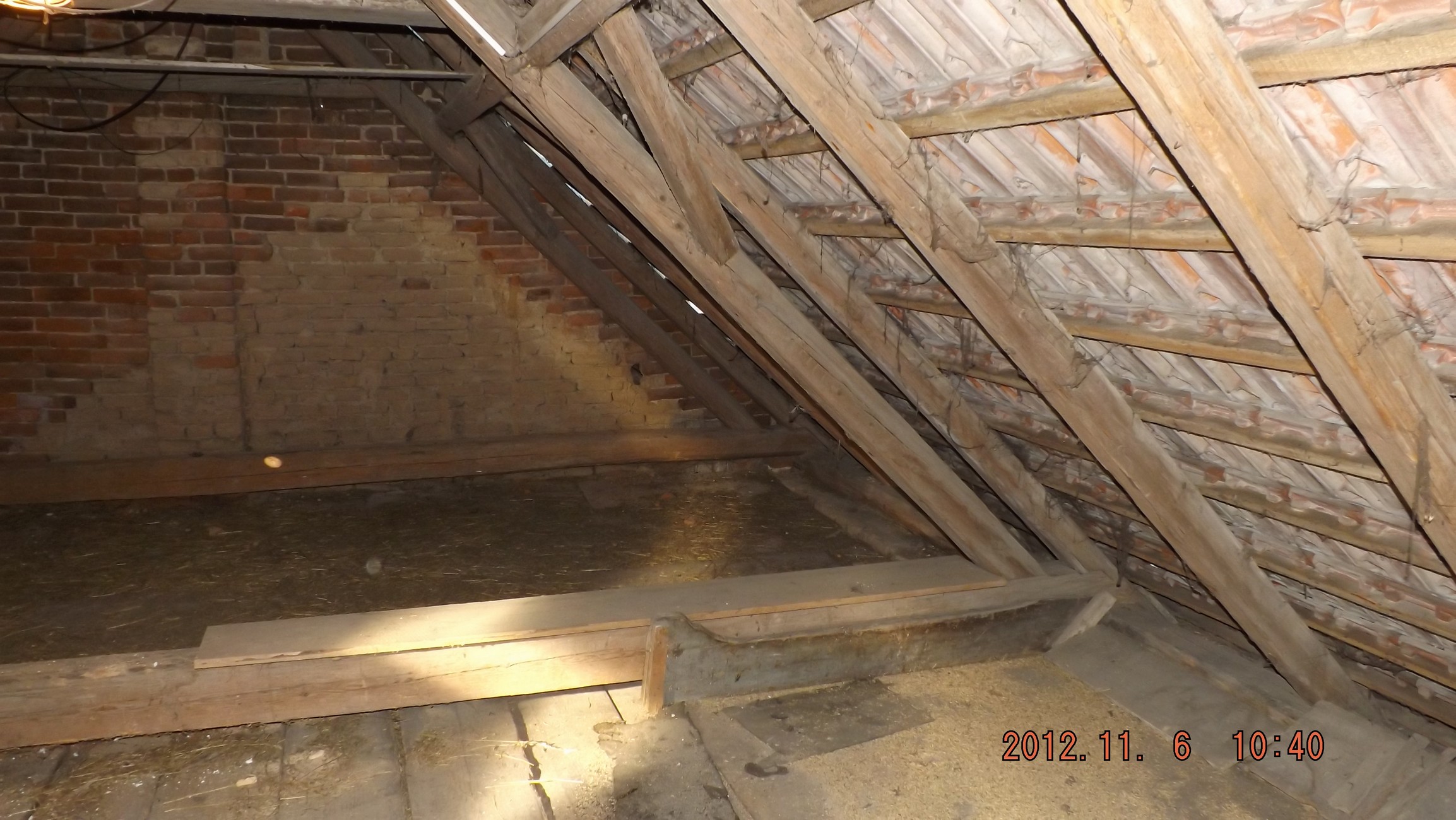

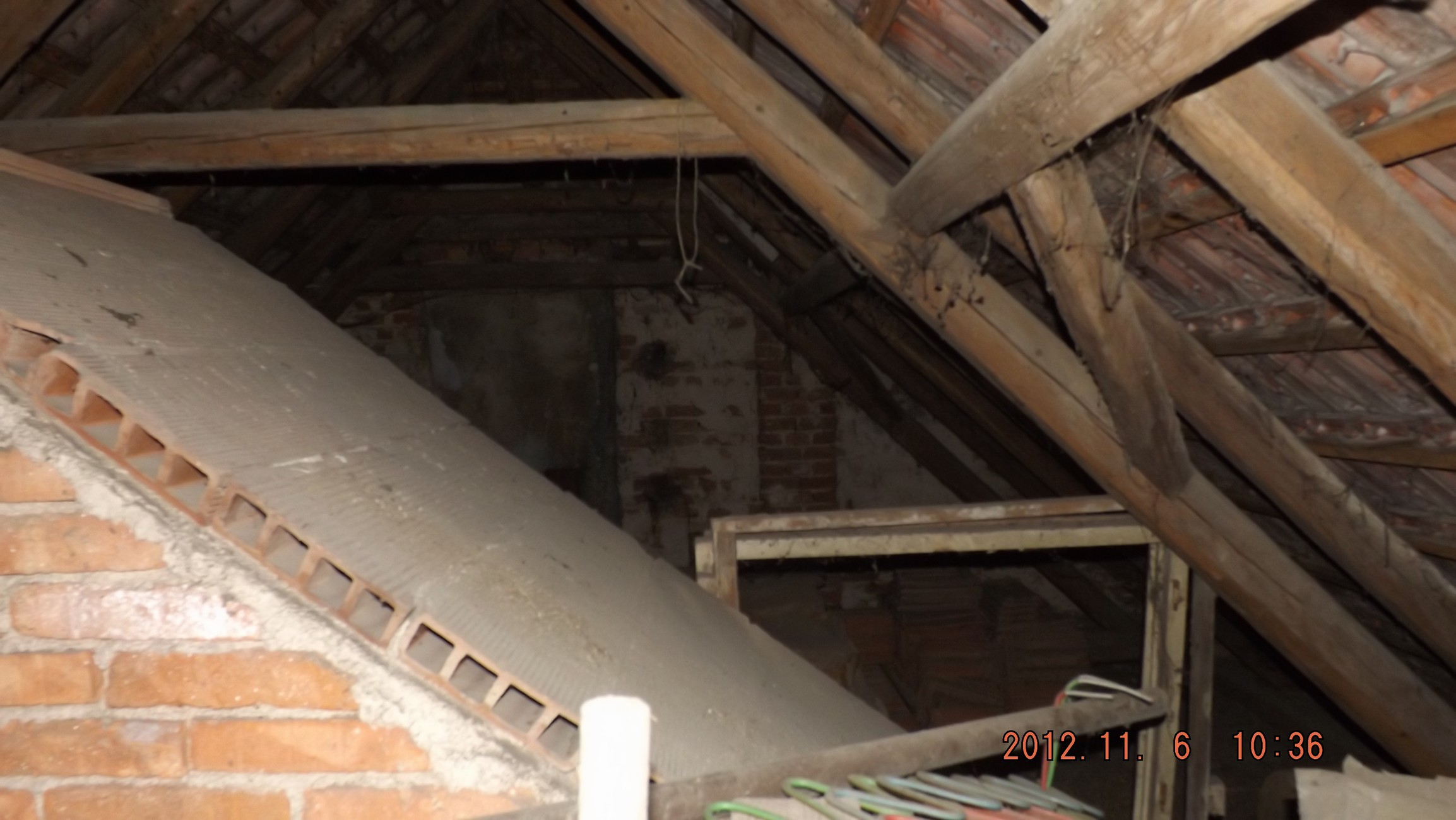

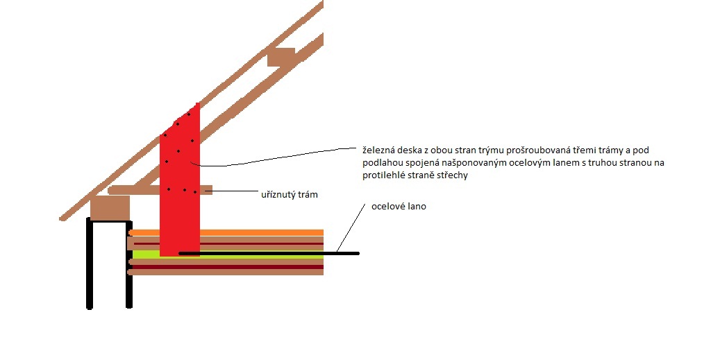

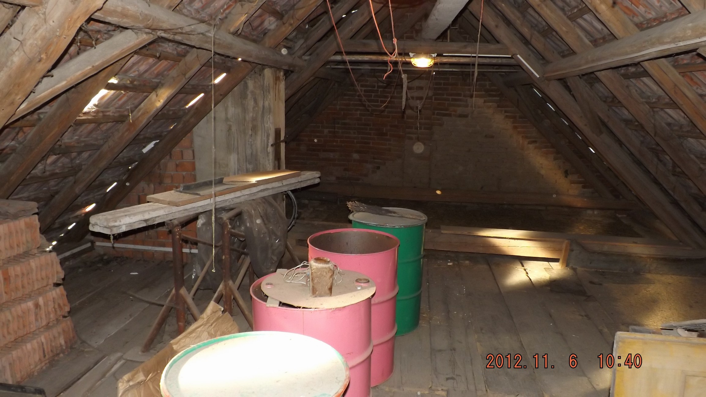

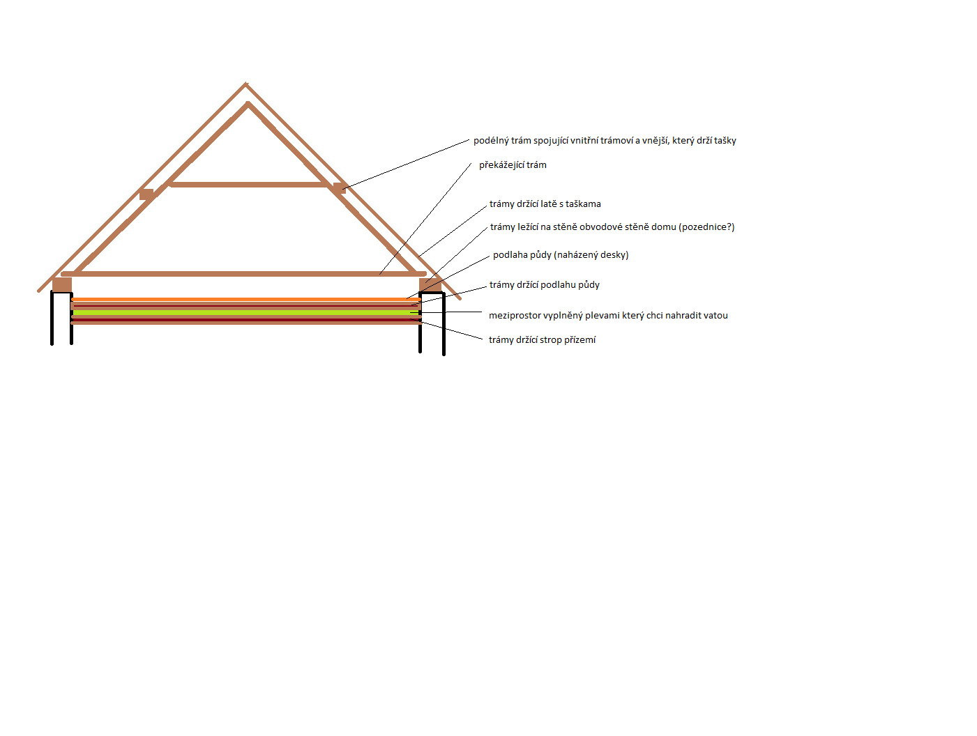

pořídili jsme si domek a rádi bychom připravili půdu na podkroví, ale překáží nám trám těsně nad podlahou (nejspíš se mu říká ležatá stolice), ale nevím přesně jak s nimi naložit. Tesaře zatím nemáme, ale soused říkal že by to jen vyřezal. Já bych chtěl na ty kraje nejdříve umístit železné pláty a prošroubovat jima ty trámy na krajích a aby zasahovaly do meziprostoru mezi podlahu a strop přízemí a tam je spojil ocelovým lanem, který bych napnul přes stahovák a až pak bych to vyřezal. Stačí nám jen 2 trámy uprostřed půdy cca 4 metry od sebe. Ostatní bych tam nechal. Nejsem ale tesař, tak bych chtěl znát pár názorů jak na to.
Těším se na rady či zkušenosti.
M.
Pokud chcete využít půdní prostor pro obytné účely tak stejně dříve či později budete potřebovat projektovou dokumentaci. Tak proč to řešení nenecháte na projektantovi /statikovi/?
