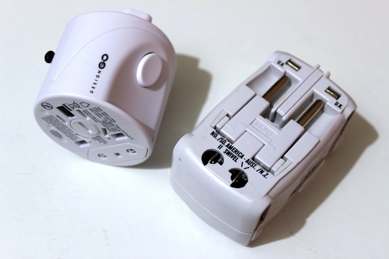

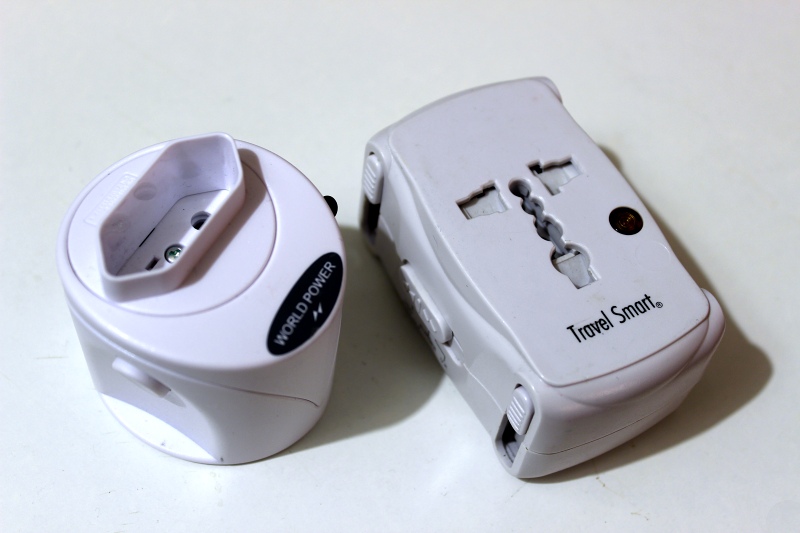

Myslíme oba totéž? [Univerz__ln___ce_4dafef28e6660_150x150.png] Dočetl jsem se, že jsou dva typy; j…

Myslíme oba totéž? podobnej, ale není to totéž. Můj je na trochu jiným principu a je pestrobarevnej…

Jezdím docela často po všech čertech, takže používám tyhle dvě redukce (viz obrázek). Ta hranatá je…

Myslíme oba totéž?
Dočetl jsem se, že jsou dva typy; jedny jsou určeny pouze pro české dvoukolíkové zástrčky (nabíječky mobilu) a druhé i s uzemněním (SCHUKO), které do těch "dvoukolíkových" nepasují/nevlezou (má to nějaké zábrany či co). Snad tihle ježci jsou kompatibilní s dvou- i tří-dírovými americkými zásuvkami.
