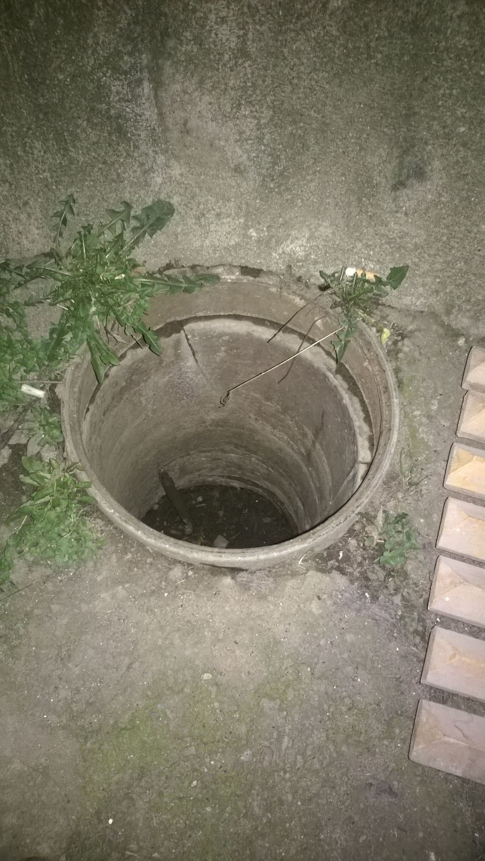

Tak pratele, sazim na Vas, ze neco vymyslite - pred nasim domem nam ukradli mriz z destoveho svodu - kruhova litinova, prumer presne 30 cm. Bylo to z sedesatch let a nemuzu nikde nic takoveho sehnat. Vtokovou mriz takoveho rozmeru jsem nenasel. Pak me napadlo zkusit najit litinovy rost do kamen - maji kde co, ale nasel jsem nejakych 25 a pak zas az 34 cm. Nemate nekdo nejaky napad kde to sehnat nebo co na to pouzit? V principu to muze byt litina, kov, plast, cokoliv, ale musi to byt dostatecne hmotne, aby to tam drzelo (nebo to mit nejake usi aby se to prisroubovalo k zemi) a musi to byt mriz, aby pres to mohla tect voda.. Vtok viz obrazek
