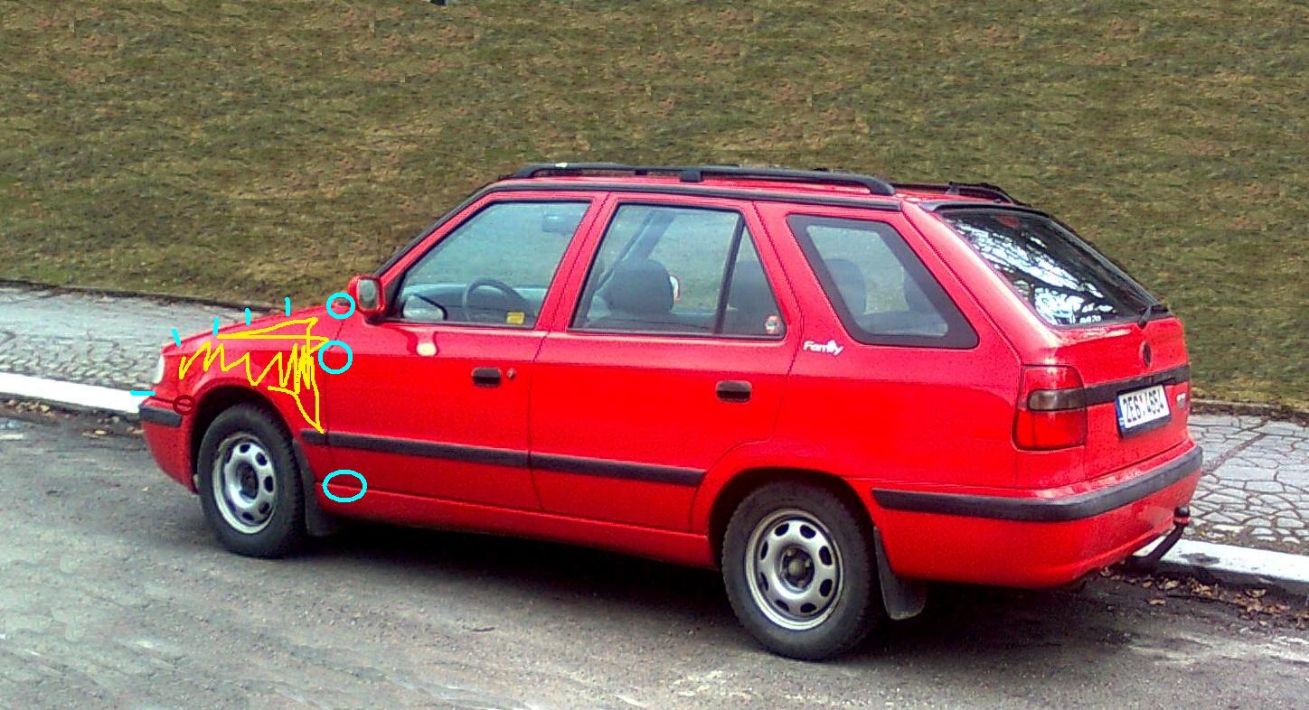

Dobrý den, píšu tohle ve velkém zkluzu takže tu bude určitě milion chyb.
Jde o to že na feliici že přední nárazník z boků ( nevím jak to popsat, prostě ta část u kola ) má držet na "šroubech" co drží i boční díl karosérie. Jenže problém je ten, že ty šrouby jsou už špatné, takže nárazník drží na šroubech co ho drží uprostřed a na blatnících -> to by bylo vše super, kdyby tam ten nárazník nedával před pár lety totální idiot a nedal tam špatné matky ( a ještě je tam dal zekřiva) -. takže servaný závit a nic víc s tím neudělám. Takže bych potřeboval sundat ty boční díly karoserie ( obrázek o7oonmnm7 -> ten šroub je zakroužkovaný, a ten bok karoserie začmáraný ( aby to bylo lépe chápatelné )-> nějaké překážky, jak na to a s čím počítat ( určitě tam budou špatné matky nebo i ty boky vyměnovalo to inviduum )
děkuju
jesli dobře chápu, jde o to sundat jen blatníky. na přiloženým obrázku máš šrouby kde zhruba jsou(m… poslední
na přiloženým obrázku máš šrouby kde zhruba jsou(modrý kolečka).
otevři kapotu a dveře.
Jestli tam soudruzi s NDR nedali thorxi bude tam 10 klíč(použij nejdřív trhák než ráčnu, budou pěkně dorvaný, jsou tam přilepený barvou)...
Můžeš ale nemusíš sundat kolo abys tam měl víc místa.
ten šroub co drží nárazník neřeš, je na něm nárazník nasazenej jen na výřezu, takže stačí krapet zapáčit a půjde vyndat bez toho abys musel povolit šroub úplně.
jinej fígl tam nevidim
při nandávání si budeš muset pohrát a doladit škvíry mezi kapotou a dveřma
!!!když blatník nasadíš moc dozadu nepudou ti zavírat dveře!!!
a když už to budeš mít dole natři chassi nějakým resistinem(asfaltem) a blatník zevnitř aspoň základovkou.
