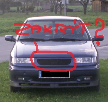

Chtěl bych se zeptat mám nefunkční termostat(nejspíš pořád otevřený - teplota zustává v těchto mrazech po několikahodinové pomalé jízdě na 60-70C a auto celkem málo topí) Nechám ho příští týden vyměnit, ale v pondělí jedu pro exotická zvířata a potřeboval bych aby auto topilo. A taky je to celkem dlouhá cesta a při 60-70C teploty oleje to asi né uplně ideálně maže.
Pomůže když zakryju nějakým kusem plastu nebo kartonem tu část co je na obrázku ?

Šoupni desku kartonu přímo před chladič (velikost nutno upravit dle teploty a stylu jízdy), když by se to hřálo moc, tak naplno topit a větrat nebo zmenšit zakrytou plochu. Nicméně výměna termostatu bývá otázka max tak hodinky. Povětšinou jsou to tak dva šrouby + nějakej kryty v motoru, i podprůměrnej kutil to dá doma

Ono to topí, ale když je venku -15 tak to auto vytopí na cca +15-20. Pro jistotu se na cestu vybavím těma lupacíma hřejivýma polštářema, které bych dal pod boxy. Cestou tam vyjedu o hodinu dřív a budu karton upravovat podle potřeby. S tou dlouhou cestou jsem to přehnal, není to zas tak daleko v případě problémů bych někomu zavolal aby dojel. Doufám že to bude v pohodě a ten karton pomůže. Díky.
Nezakrýval bych přímo chladič, ale raději tam nech mezeru, nejlépe zakrýt z venku. Pokud dojde k přehřátí motoru a sepne ventilátor tak ať má možnost cirkulace vzduchu.

Takže ji dát jen přes tu mřížku v masce to co je zakroužkovaný ?
Ano.

Čiliže čiže - nastrkat mezi mřížku a chladič karton, nebo zakrýt zvenku mřížku. Teplotu hlídat na ukazateli. Při špatném termostatu se i v létě jezdilo se zapnutým topením a otevřeným oknem.
Ok, nemám moc čas to ted vyzkoušet a jen tak se jet projet tak to vyzkouším až zítra. Dám zatím jen kus kartonu před tu mřížku vepředu. A připravím si ssebou kus kartonu co bych dal dovnitř přes chladič pokud nebude fungovat ten kousek na mřížce tak bych to při cestě dal přimo na ten chladič je tam celkem dobrej přístup. Nejspíš to ale bude taky potřeba, v zimě jezdím extrémě pomalu tak se to bude blbě zahřívat, je to moje druhá zima za volantem a tu první jsem oslavil celkem prudkým nárazem do příkopy tak to pak člověka naučí.

To je těžký no, vyjíždím brzo ráno. Ale dám boxy na přední místo dolu a na 2 zadní dolů přímo k místu kde fouká teplej vzduch jako na nohy. I kdyby zakrytí chladiče nepomohlo tak to bude stačit. Ted jsem to byl zakrýt, jen nevím pokud nebude fungovat zakrytí jen té části co je na obrázku a budu muset dát karton přímo před chladič jak ho tam přidělat? Přidrátovat to půjde blbě hned na druhé straně chladiče jsou ventilátory tam se nedostanu. Takže to něčím připnout jen z jedné strany, nevím no :/
ten karton stačí zepředu.Zakrej co můžeš a běž to projet a uvidíš.
Mám renault Scenic 1.9dci a karton před chladič (zakrytý asi z 50%)dávám každou zimu. Motor se podstatně dříve zahřeje a ať jsem jel jakkoli daleko a jakýmkoliv způsobem, tak se nestalo že by se motor přehříval.
