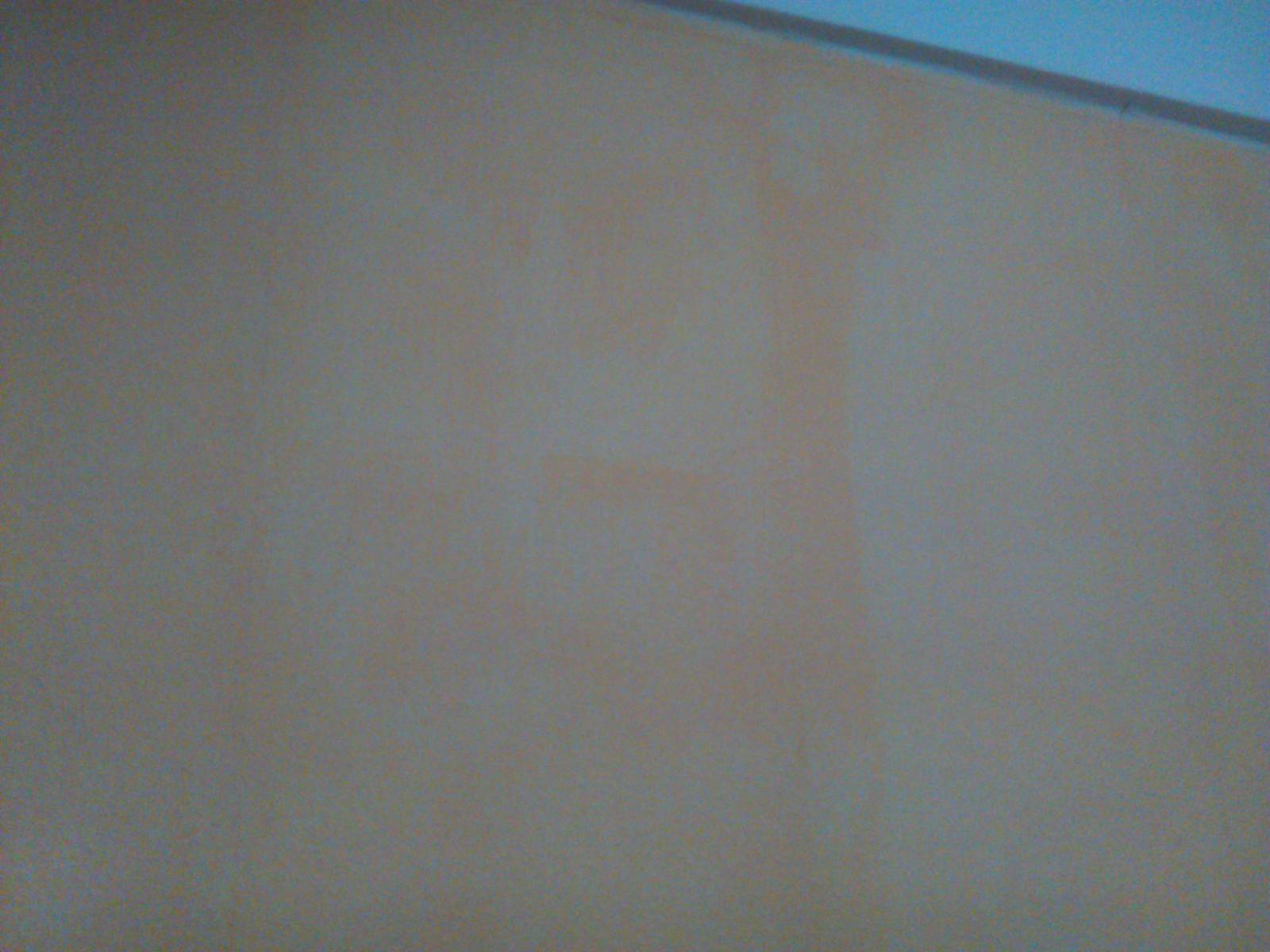

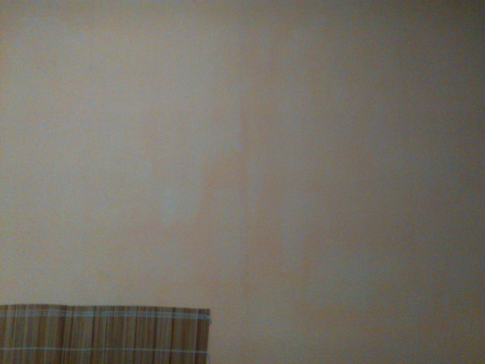

Před pár dny jsem tapetoval místnost a použil jsem přetíratelné zn. Rauhfaser (v tapetě jsou dřevěné pilinky). Stěny jsem pak přetřel barvou naředěnou s Primalexem.Postupoval jsem dle návodu napsaném na barvě, t.j. 7kg na jednu tubu barvy.Míchal jsem do doby,kdy se rozpustily všechny skvrnky barvy. Stěna po prvním nátěru byla plná čmuh (kocourů),viz. foto. Pár hodin jsem počkal,do nádoby jsem přidal ještě naběračku Primalexu a vody.Výsledek není o moc lepší.Nevíte prosím,kde dělám chybu,nebo je nutno ještě do barvy přidat nějaký přípravek,když jde o malbu na tapety? Musím ještě podotknout,že jsem rozetíral pečlivě,poněvadž tapety moc nesají oproti zdi a barva stéká.
