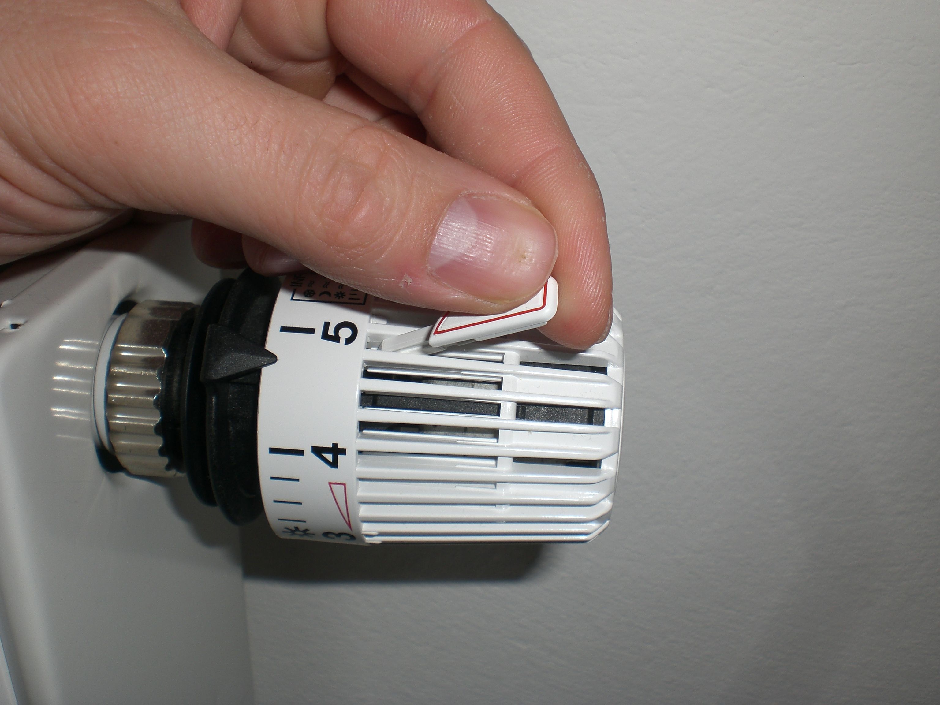

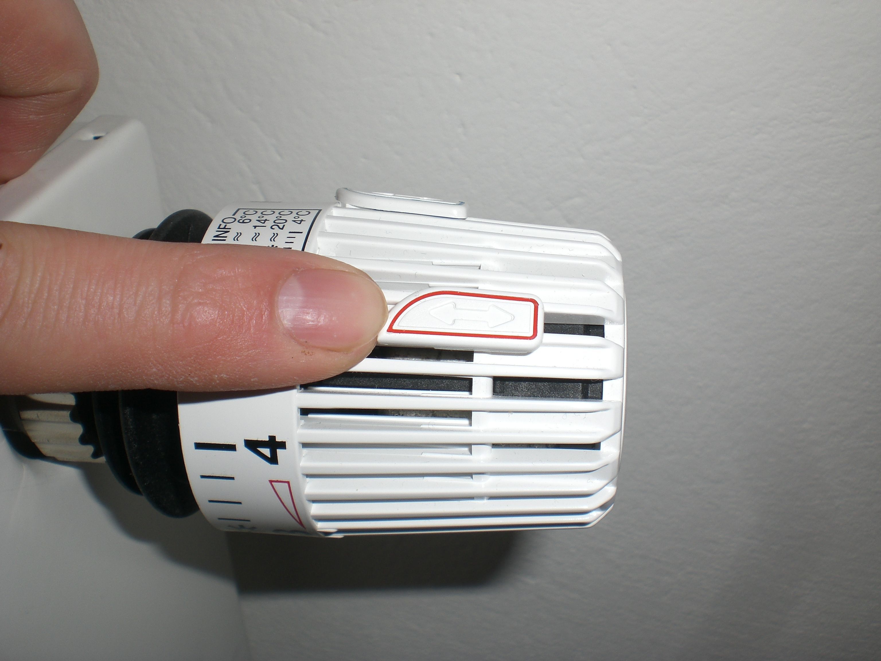

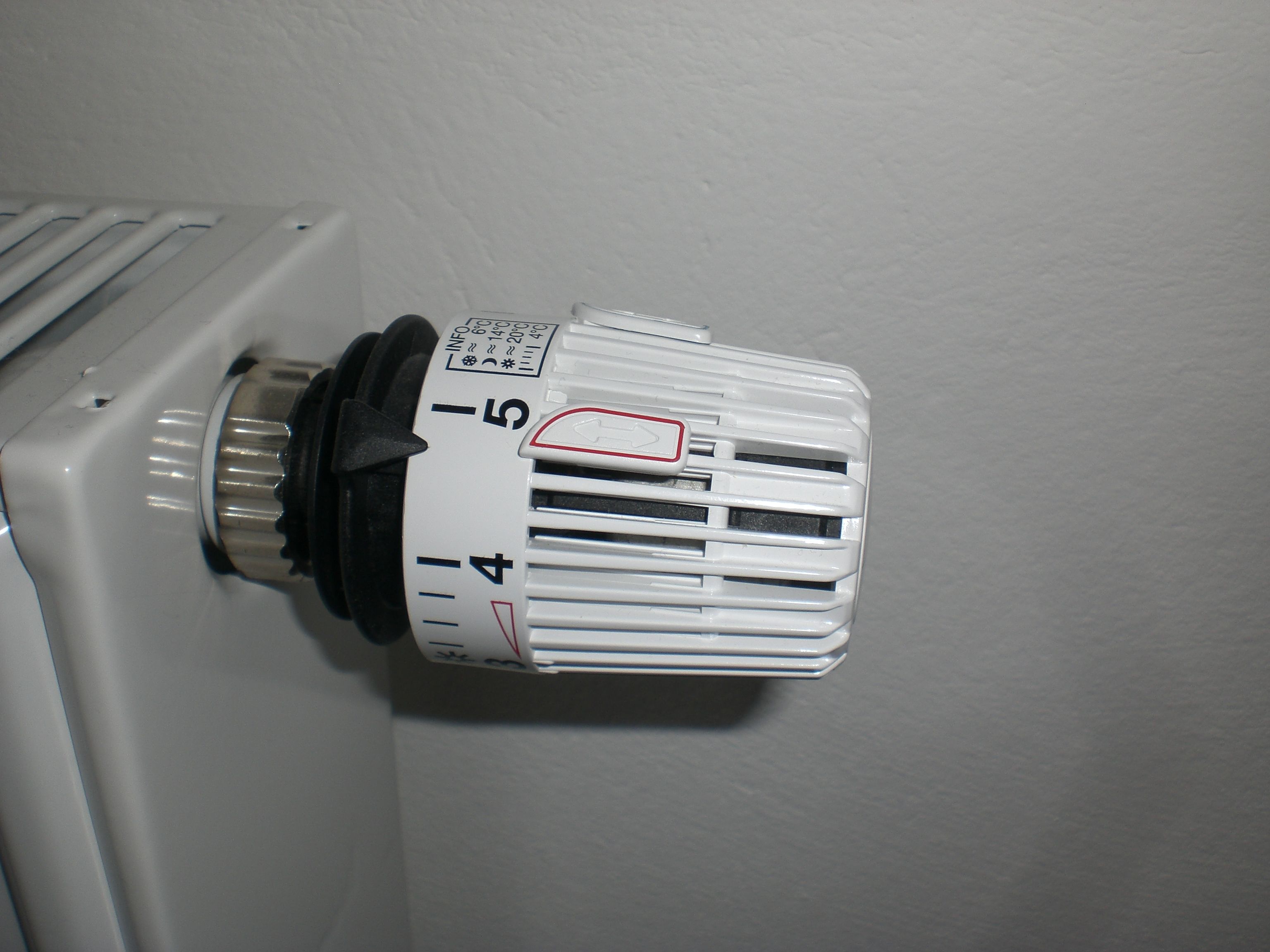

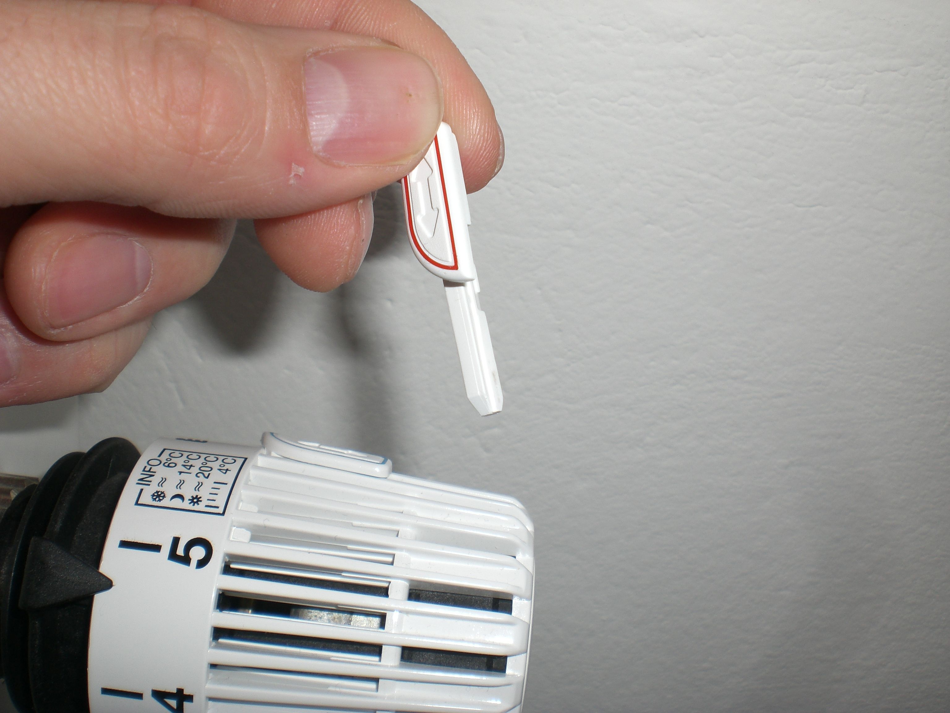

Někdy tam bývají zarážky, dají se lehce vydělat. Pošlu ti foto jak na to... Je to otázka několika sekund.
tady jsou ty fotky...

Pak už jen stačí zarážku předělat o pár chlívečků dál...
