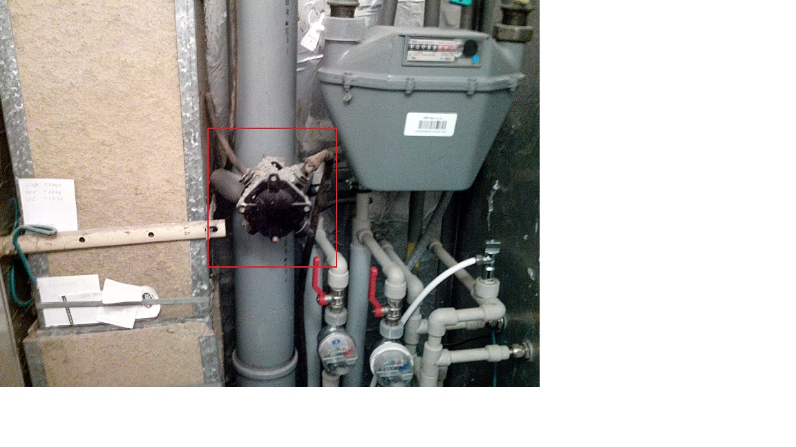

Zdravim,
muzete mi prosim poradit k cemu slouzi "hneda krabice", na kterou jsem narazil ve stupackach naseho bytu, v panelaku?
Clovek do stupacek obcas vleze aby opsal vodu, plyn, pripadne kdyz musi zastavit vodu pri vymene tesneni ve vodovodni baterii, ale tohohle jsem si nikdy nevsimnul. Bouchlo me to do oci az kdyz jsme dnes prebirali koupeny (stary) byt a tato "hneda krabice" byla nejak uvolnena z ukotveni a visela volne v prostoru. Nasledne jsem si vsimnul, ze v najemnim byte kde bydlime doted, je to zarizeni taky, akorat pekne prisoubovane. (prilozena fotka je prave z najemniho bytu)
Na prvni pohled to vypada jako neco s elektrikou, ale zase ze by elektrika vedla hnedka vedle trubek s vodou?
Diky za vase reakce
Je to opravdu rozvod elektřiny, takhle je to opravdu scháleno. Za normálního provozu se nepředpokládá že by po povrchu trubek tekla voda. Navíc, ta krabice je odolná vůči stříkající vodě (je otázka, jak jsou na to s izolací průchodky). Nicméně to opravdu tak může být.
Diky moc za odpoved. To jsem vubec netusil. Jenom jeste po upresneni, nevis nahodou rozvod elektriny "kam"? Ja jsem vzdycky zil v domeni, ze vsechno jde pres elekromer na chodbe, pak klasika jistic a pojistky v byte. A pak ve zdi rozvody do celeho bytu. A ted najednou neco ve stupackach. To je teda nejaky jiny okruh uplne?
Po podrobnejsim prozkoumani vidim, ze z toho vedou jakoby 3 kabley. Jeden dolu, do podlahy (zrejme k sousedum po nami) jeden vede do umakartove steny k nam. A jeden nahoru (opet zrejme k sousedum kdybychom nebyli v nejvyzsim patre).
Pokud jsou ty pruchodky v cajku, tak ma IP67 - i kratkodobe ponoreni.
to je ochrana pospojovánim neživých části rozvody budovy, tedy plynové potrubí, topení, vzduchotechnika, vodícich kolejnic výtahu a búhví co ješte ...
Na pospojování by byl použit jeden vodič a ne kabel. Možná že už to není aktivní. Těžko říct k čemu to vedení slouží/sloužilo.
Rozvod centrálního odsávání.
Autor otázky sice nereaguje (asi se stydí poděkovat), nicméně označím za vyřešené, neboť to vím přesně.
3 kabely jsou proto, že: 1. vede dolů k sousedům, 2. vede nahoru k sousedům (v nejvyšším patře pak k centrálnímu ventilátoru) a 3. vede k vypínači (resp. spínači), jež má každý na WC.
A krabice se elektrikářsky jmenuje acidurka.

Ano. Je to tak. Ovládání VZT.
