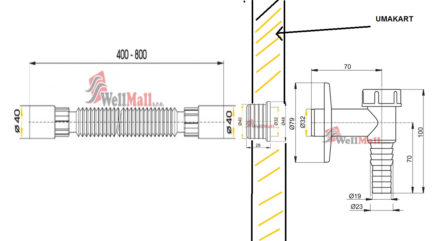

Jestli v tom umakartovém jádře máš i vanu, koukni se pod ni, u té naší byl jeden vývod navíc (původn…

Vypadá to dobře, ale špatně se z toho může udělat :-). Ještě poznámka: Nejvyšší místo na výtokové ha…

aby ti pračka nepřetekla, když nefunguje stop ventil na vodu...

Jestli v tom umakartovém jádře máš i vanu, koukni se pod ni, u té naší byl jeden vývod navíc (původně zaslepený šroubovací zátkou) a tam můj předchůdce zapojil odpad z pračky a já jsem to po něm udělal stejně (jen jsem musel koupit delší hadici) - hlavně nezapomeň jako já na první úsek hadice u pračky, který musí jít nejdřív nahoru na držák na pračce a pak teprve pod vanu.
Vypadá to dobře, ale špatně se z toho může udělat :-). Ještě poznámka: Nejvyšší místo na výtokové hadici by mělo být v úrovni horního okraje vkládacího otvoru předem plněné pračky, ale níž, než spodek zásuvky na prášek. Kdo uhádne proč? :-)
