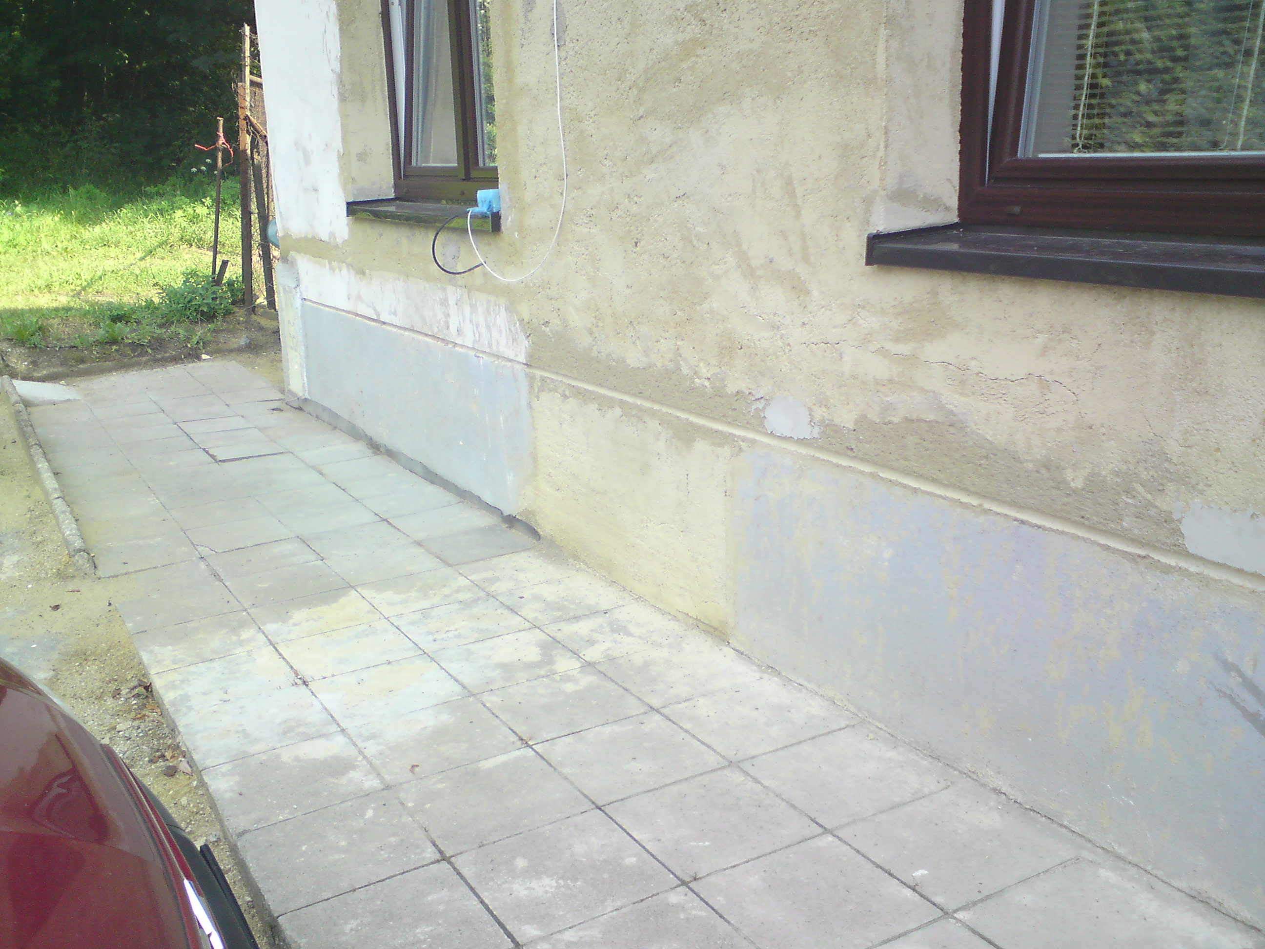

Dobry den, mam dotaz. Uz minuli rok jsem provedl izolaci soklu pomoci sanacni omitky. Na jare se chystam tuto cast zateplit pomoci rostu s Cetris desek a vlozenim Izoveru UNI jko zateplovaci vatu. Ma otazka zni? Za prve: Musi byt vata v prostoru rostu ze vnitr konstrukce vlozena na doraz od soklu domu k Cetris desce nebo ma byt volna trebas s centimetrovou vuli ci mezerou? Za druhe: Udelat na Cetris desce dole nejake otvory na prisavani vzduchu a na hore budto okapnicku nebo vydechove otvory? Nebo se to nedela kvuli studenemu vzduchu v zime, ale kam me potom jdou pary ze sanacni omitky? Moc dekuji za rady! Vim ze by bylo lepsi sanacni omitku obouchat a zateplit pres odvetrany sokl ale bohuzel vse melo dopadnout jinak a uz jsou v tom penize.

zatepleni-provetrane-fasady video je v odkazu v pravo na hore, ono je to trochu komplikovanejsi. Nad cast soklu prijde zatepleni 10 nebo spise 12 cm EPS 100 Penogrey. Tez me to napadlo udelat proste konstrukci kde bude vata jen vsazena ci prilepena s naslednym konstrukcnim odskokem 3 cm a pak Cetris, uvidime mozna ji prilepim pomoci buchet ale mam obavy abych tim lepidlem netlumil funkci difuse par ze soklu. Pod soklem kde je vodorovna izolace 20 cm pod urovni venkovnoho terenu bude jeste provedeno odvetrani casti cihel ktere jsou v zemi pomoci nopove folie a dren. trubky. Musim to udelat pro to ze dum ze vnitr je vice utopen do zeme nez z venku, tim padem me do 10 cm vnitrniho zdiva tlaci hlina a sterk z venku. Izolace soklu bude mit stejnou tloustku jako izolace fasady tak ze v prumeru 12 cm. Nebo je tu druha moznost zateplit jen rohove casti soklu xps a prez nej udelat jen odvetrany Cetris sokl bez pomoci vaty. Protoze prostredni cast celni soklu vubec neprmrza. Zasilam foto zhruba 3 roky stare. Jedna se me jen o celni cast domu kde je sedy sokl ktery po sanaci stejne rozmery.
