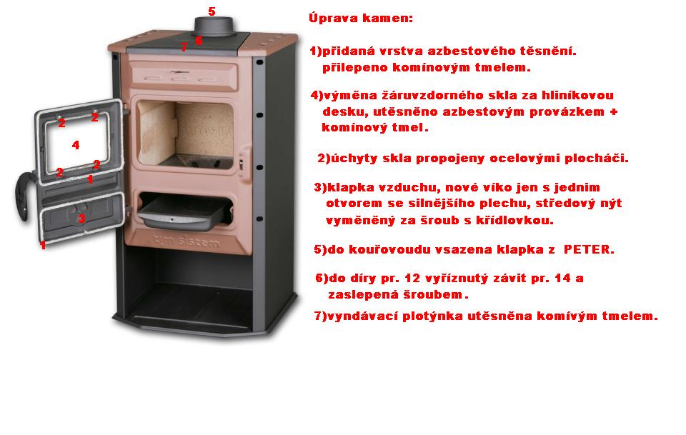

no od rána jsem na tom makal kapku jsem tu bedýnku, upravil/opravil. viz přiložený obrázek. teď jed…

Tedy vy jste makal jako šroub :-) Asi bych to sklo nezadělával , aby jste viděl jstli to mělo efekt…

poslal bych fota ale nemám možnost, proto jsem použil aspon ten obrázek pro představu. už to má prv…

Koukám že jste zručný kutil , možná něco k inspiraci Tady je pěkné video jak fungují kanadské plechá…

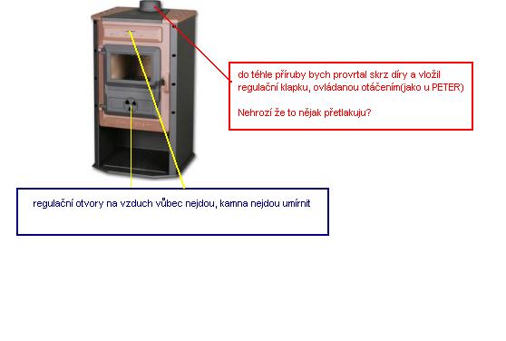

klapky to nemá...
jen regulační otvor dole(je k ho*nu, i když to je zavřený hučej jak lokomotiva) a páčku na vrchu která pouští teplej vzduch do místnosti nebo ho drží v kamnech.
viz obr.
...měl jsem na mysli dát tam klapku jak se na ně z vrchu nasazuje kouřovod je tam odnímatelná příruba provrtat jí a dát tam něco podobnýho jako maj petry.
...vcelku jednoduchá operace, jen se bojim jestli je pak nenatlakuju a něco nebouchne.

Klasická vzduchotěsná kamna , mají okolo dvířek těsnění watch
Vzduchotěsnost se zkouší tak , že vezmete proužek papíru a přivřete ho do dvířek .neměl by jít vytáhnout . Američani tomu říkají bankovka test :-) To jsou pak technologicky kamna ze 70 let minulého století (když je zavřete tak zhasne plamen) . Velice známá jsou takto jotuly f 118N co hoří bezproblému 8 -10 h.

Zkuste aspon tu vzduchotěsnost(bankovka test) .To znamená regulaci vzduchu klapkami

Klapka musí být menší než trubka, buď průměrem, nebo výsečí - https://www.google.cz/search?client=opera&hs=Vjn&c hannel=suggest&biw=1280&bih=885&tbm=isch&sa=1&q=ko u%C5%99ovod+s+klapkou&oq=kou%C5%99ovod+&gs_l=img.1 .6.0l4j0i24l6.38149.39424.0.41216.2.2.0.0.0.0.77.1 31.2.2.0....0...1c.1.32.img..0.2.130.9j2XN4ZQi20
