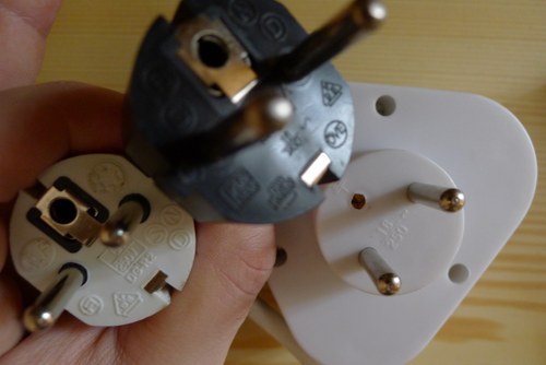

Ahoj, je ta roztrojka v pořádku?
To se těžko zezadu dá posoudit, ale vy, vysokoškoláčku, ne.
Pokud umožňuje připojení pouze spotřebičů třídy ochrany II., pak ano, pokud i spotřebičů třídy ochrany I., pak ne.
Ještě nějaké hloupé téma nudícího se vysokoškoláčka? A tohle má být ta údajná "elita" národa! Potěš koště...
V Číne a Indii je to v porádku, Číňanú a Indú je více jak je potreba.
Hlása to i oficiálni politika tamních vlád, porodnost je prísne regulována, porod detí nad limit je postihován finančne, trvale se snižuje populace také jinak, neoficialne, napr. neexistenci bezpečnosti práce, jedovatými potravinami, jedovatými textiliemi a nebezpečnými výrobky.
Jeden takový vlastníš, jsi číňan ?
Tipnul bych si, že je to zmetek z výroby, a prvním zastrčením do zásuvky se ta zemnící díra protáhne - podle mně je jen pohledově zúžená otřepem, který vzniknul při lisování. Takže zkusit, a pokud nepřežiješ, jsi adeptem na Darwinovu cenu]:).
Asi to má nějaký logický, důvod, proč jsem dal jen zadní stranu na fotku. Roztrojka má vyvedeny PE kotlíky, takže umožňuje zapojení spotřebiče 1. třídy.
Do zásuvky pasuje, PE-N 0V, PE-F, 220V AC, N-F 220V AC.
Když k zásuvce byla připojený zdroj k běžícímu notebooku a prázdná rozpětka, pak při zastrčení roztrojky do sítě pravidelně je vidět záblesk ( nejspíš hraje roli to, zda je nejdřív zapojen PE a potom F+N nebo nejdřív F+N a pak PE --- to je možné ale u všech samcových konektorů díky vertikální vůli)
