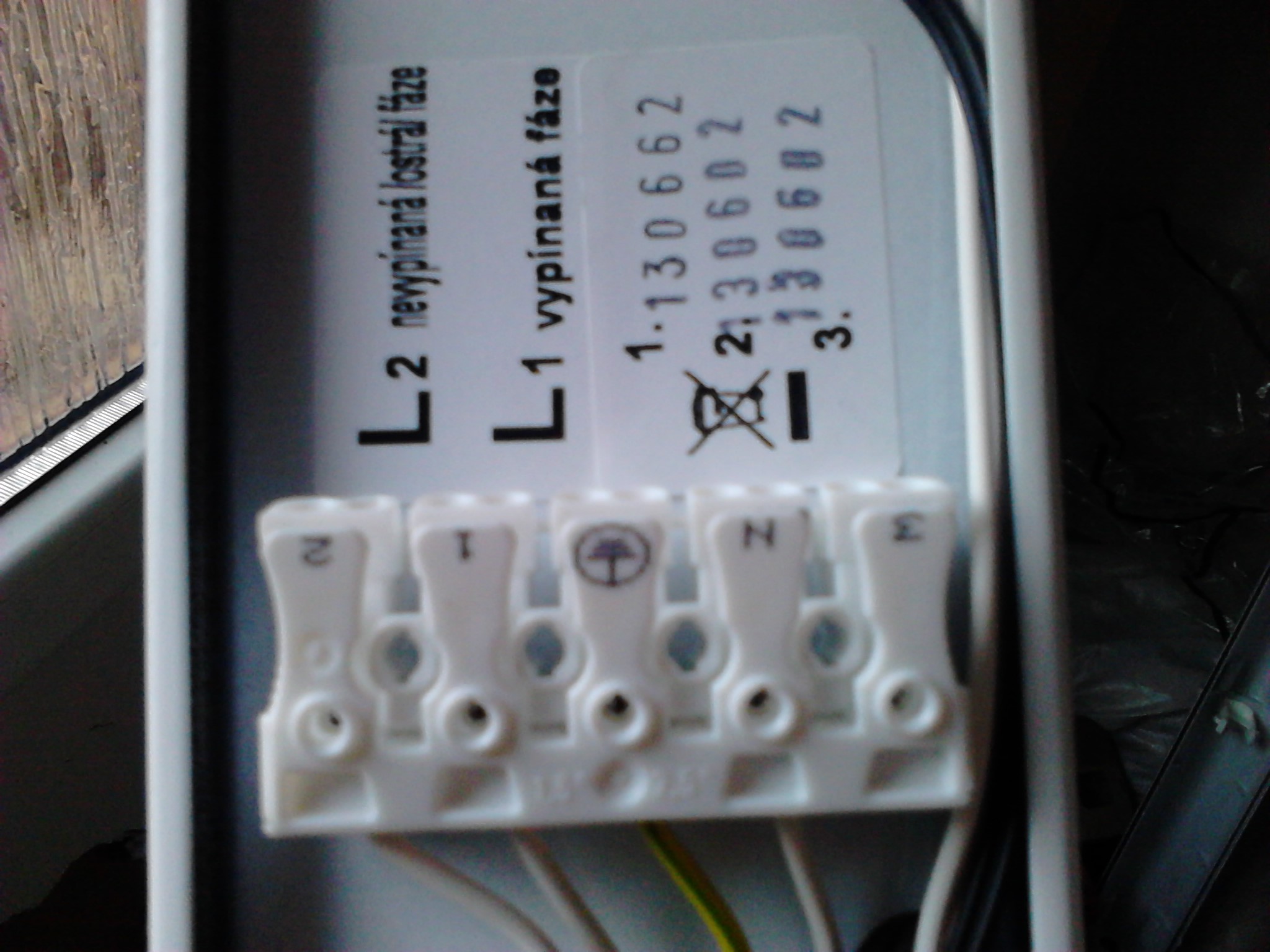

prosím mám jednotrubicovou zářivku a potřebuji poradit, jak zapojit elektřinu viz příloha. Kam přívod a kam nulu. Děkuji za radu.

| podle mne, fázi na1, nulák na3 a zelnožlutý na značku zem paul 27.12.2013 09:37 |

| není to náhodou zářivka s nouzákem? (nouzové svítidlo při výpadku ostré fáze svítí)jinak se používá… mik.miky 27.12.2013 11:15 |

| ano je, ale to nepotřebuji. Takže fázi zapojit na 1 a nulu na 3 - nebo na N ? rambus 27.12.2013 11:46 |

| pardon oprava nulák na N samozřejmě poslední paul 27.12.2013 11:59 |
