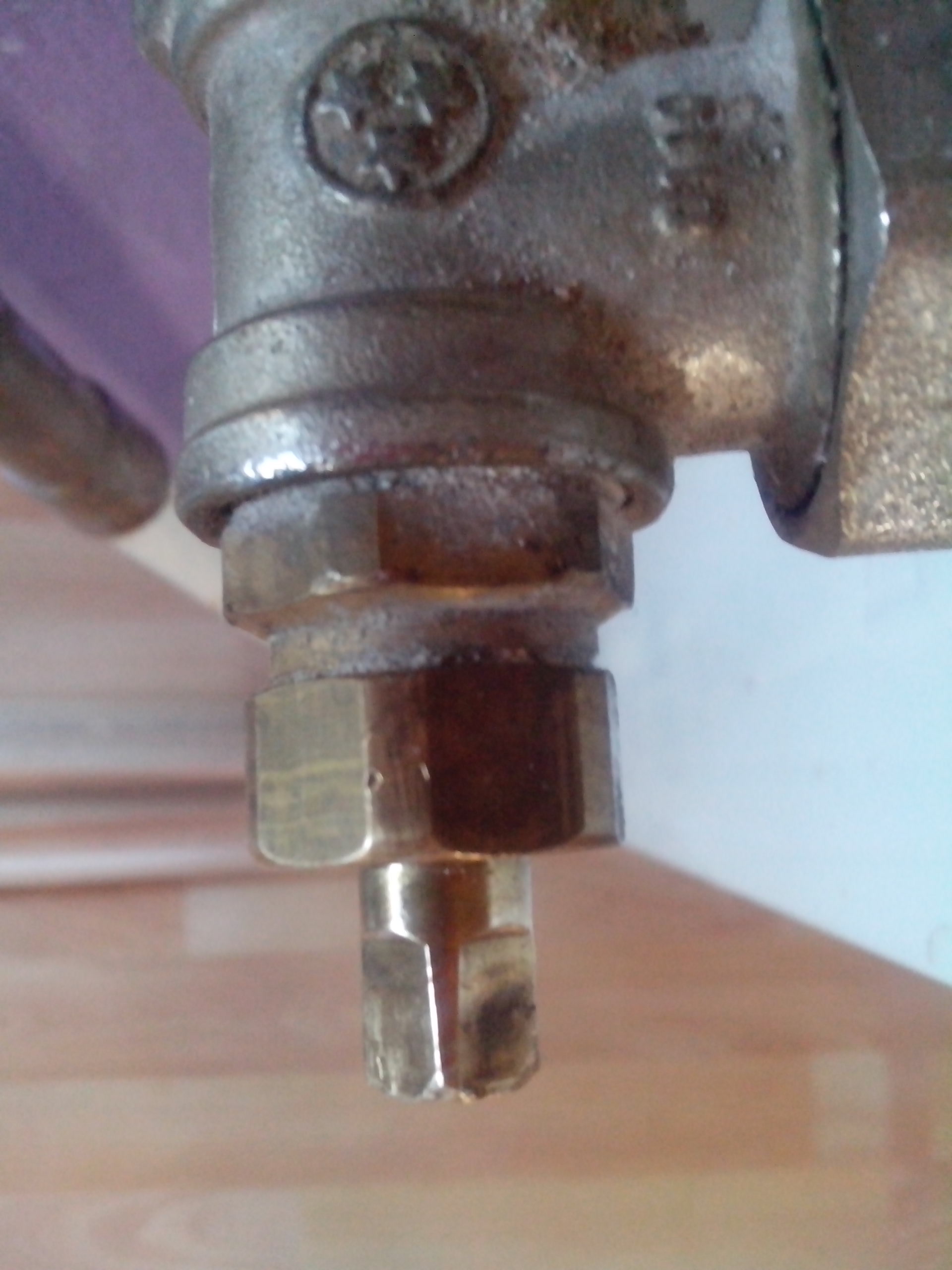

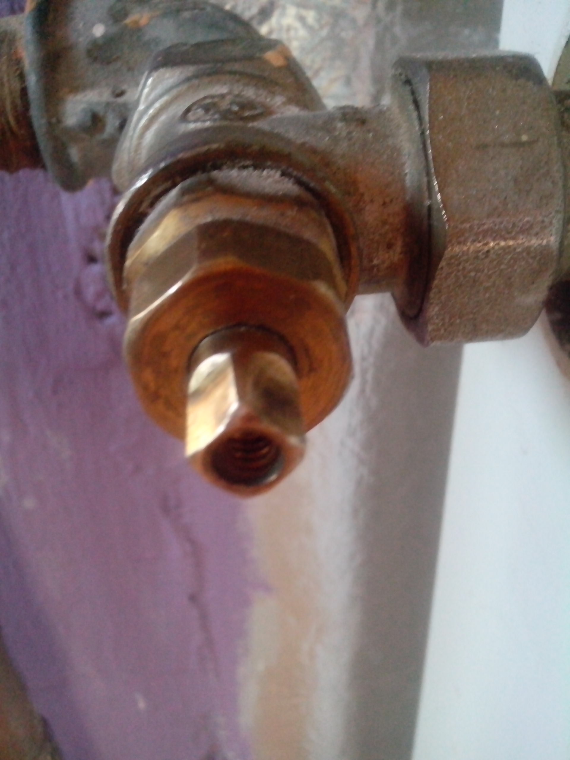

Dobrý den, jako laik vám píši s dotazem. Koupil jsem v létě dům, a až v zimě zjistil, že je nějakým způsobem nefunkční kohout na radiátoru - klasickém plechovém. Takže nemůžu vůbec regulovat průtok vody, teď ráno jsme měli v ložnici (tam je radiátor umístěn) 28 stupňů. S tím "čtyřhranem", kterým se voda zastavuje můžu točit jako blázen a nic, pořád se protáčí. Topím kotlem na tuhá paliva, oběh vody mám samotíží. Ložnice je v prvním patře. Máte někdo nějakou radu mimo tu, ať zavolám topenáře? Před vánoci se mi platit nechce.

co brání výměně té otočné části?

no dle tvého dotazu asi nic, ale nevím kterou otočnou část, vlastně při pohledu na ten první obrázek…

to neni ventil, ale soupatko/klapka, coz zname, ze rozdil mezi polohou otevreno/zavreno je otoceni o…

a prpoto se to točí dokola...tak snad najít jen tu správnou polohu a poznačit..

Něco takového se mi kdysi stalo. Nevím jak je to u tohoto ventilu, u toho mého byla ta regulační čás…

jestli myslíš s odstupem času zkoušet postupně točit a hledat polohu při které se voda zastaví, tak…

Hoďte na radiátor deku a výměnu ventilu nechte na jaro. Když do toho budete slípat, začne to kapat a… poslední

no dle tvého dotazu asi nic, ale nevím kterou otočnou část, vlastně při pohledu na ten první obrázek jsou tam tři "šrouby", ten nejbližší se tedy protáčí. Takže stačí některý povolit a stejný nepoškozený našroubovat? Asi je potřeba vypustit i vodu z oběhu co?
Něco takového se mi kdysi stalo. Nevím jak je to u tohoto ventilu, u toho mého byla ta regulační část nanýtována na hřídelce co se s ní otáčelo, tak to nanýtování povolilo a regulace nebyla funkční. Tak to vidím, že koupíte nový ventil, vypustíte vodu, ventil vyšroubujete, našroubujete nový a vodu napustíte. A když ten ventil budete vyměňovat, doporučuji uvážit něco takového:
