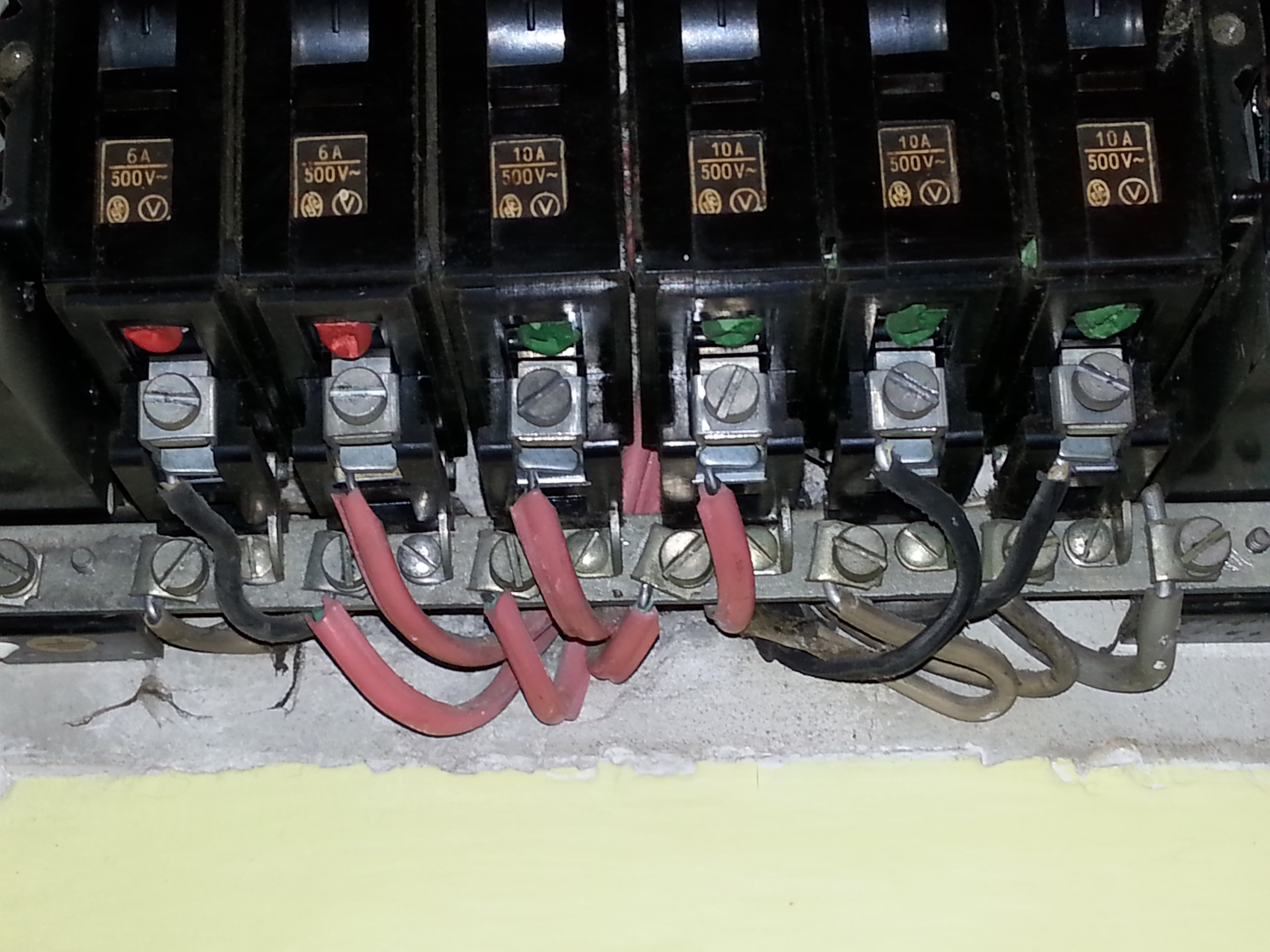

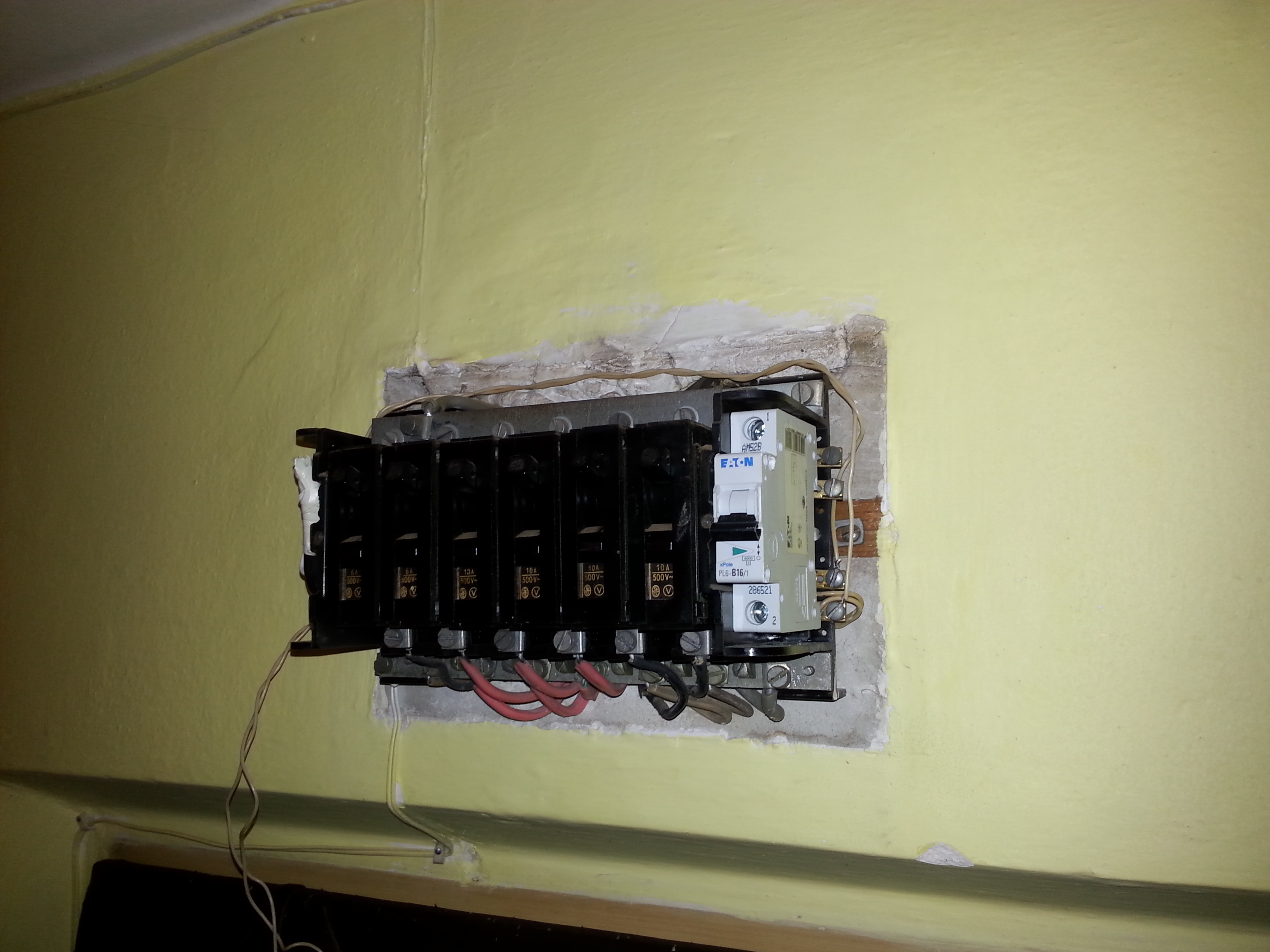

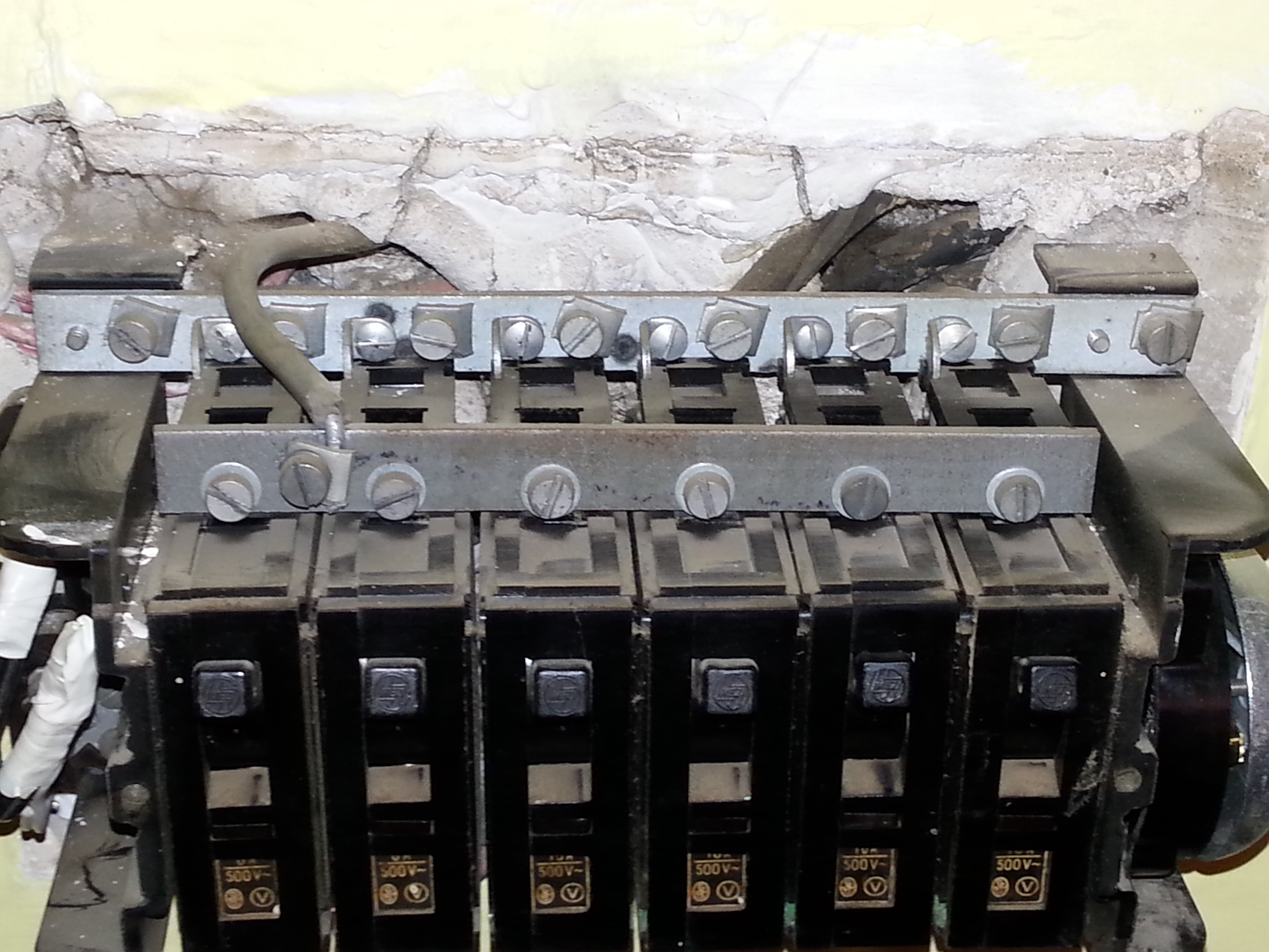

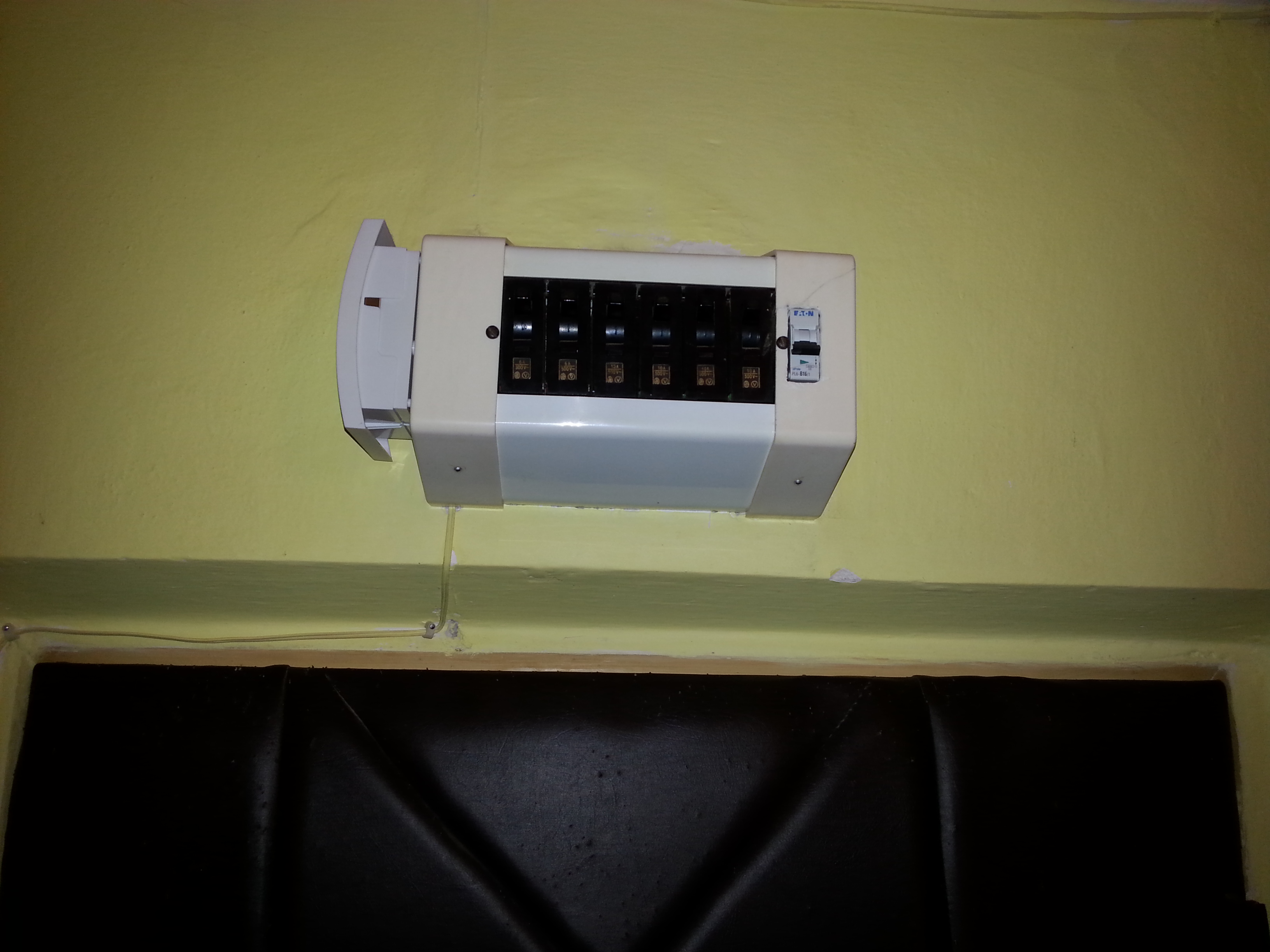

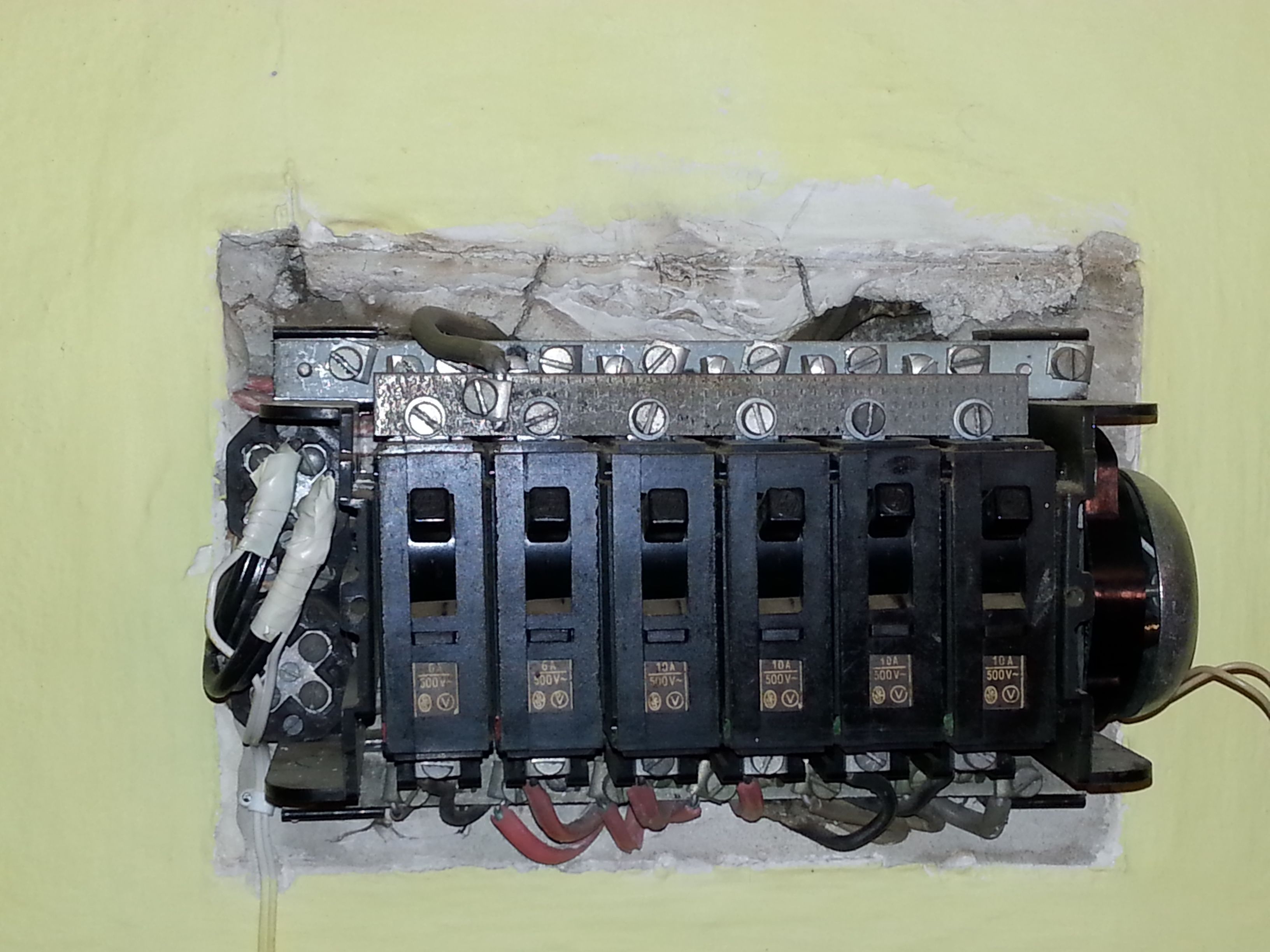

Dobrý den.Chci přidat jistič na elek. troubu,ta je zapojená do zásuvky.Chtěl bych vědět jak zapojit jistič.Nebo nakreslit plánek. Kabel bude v mědi. Díky za odpověď.

co na tom chcešza schéma? nahoře propojiš fázi a dole odebereš. P.S. to co vidím je hroznej paskvil, ale chápu, že se to tak dělávalo...
Zajímavá úprava. Vypadá to celkem schopně. Z horní AL lišty, která je přívodem fáze od elektroměru, propojíte CU vodič o průřezu 4mm do horní svorky přidaného jističe tak, že jej buď přidáte k jedné ze svorek v již připojeném jističi, nebo vyvrtáte dírku se závitem pro novou samostatnou svorku. Dolní svorka nového 16A jističe je vývod pro připojení nového CU kabelu o průřezu 2,5mm /hnědá,nebo černá barva/, který je v nové zásuvce připojen na levou zdířku. Zbylé dva vodiče nového kabelu připojíte každý do samostatné svorky na dolní společné sběrnici pro nulový vodič. Zelenožlutý vodič pak v nové zásuvce připojíte ke kolíku, modrý ke svorce pravé zdířky. Ještě připomínám, že je třeba podotahovat s citem také všechny staré svorky, protože AL drát se vymačkává. Obdivuji, v jak dobrém stavu se dochoval původní rozvaděč, protože jinak bych jednoznačně doporučil jeho výměnu za nový a s novými jističi, což je již značný finanční náklad.

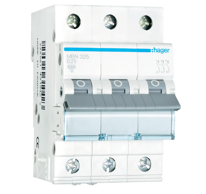

PŘÍŠERNĚ HNUSNÝ ČERNÝ VĚCI S PŘEPÍNAČEMA! TO JE HNUS! KDO TO VŮBEC VYMYSLEL?!
![[2471-b25-png]](/file/view/2471-b25-png)
Takto má vypadat hlavní bytový jistič B25:
Prostě krása
