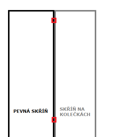

Ahoj,
mám vedle sebe dvě skříně. Jedna je normálně na nožičkách, druhá na kolečkách. S tou na kolečkách potřebuju čas od času "vyjet vpřed a pryč". Skříně spolu tvoří čelně pěknou rovnou plochu, na obrázku níže v červeně zvýrazněných místech jsou spojeny vruty, které musím vždy vytočit a toto chci eliminovat.
Rád bych tedy ty vruty nahradil nějakým šikovným kováním, kde bych byl schopen rukou během pár vteřin udělat "nějaký CVAK" a rozpojit skříně od sebe. Stejně tak při opětovném spojování skříní rukou a jedním CVAK každé kování spojit (mělo by to i mít nějakou toleranci, ať nelovím desetiny milimetru). Ty skříně vedle sebe sedí pěkně, takže to kování má mít spíše funkci jisticí, aby se to nerozjelo. Váhově nedrží nic. Skříně jsou vyrobeny z 18mm lamina. Kování by mělo vypadat i jakž takž na pohled, sice je schované za dvířky těch skříní, ale nemusí se každý doblít, když otevře skříň.
Díky za tipy. Obhlídnul jsem pár kování v obchodě, nezaujalo mě nic...
[img=/file/view/2459-skrin-png]http://kutilska.poradna.net/file/view/2459-skrin-p ng[/img]

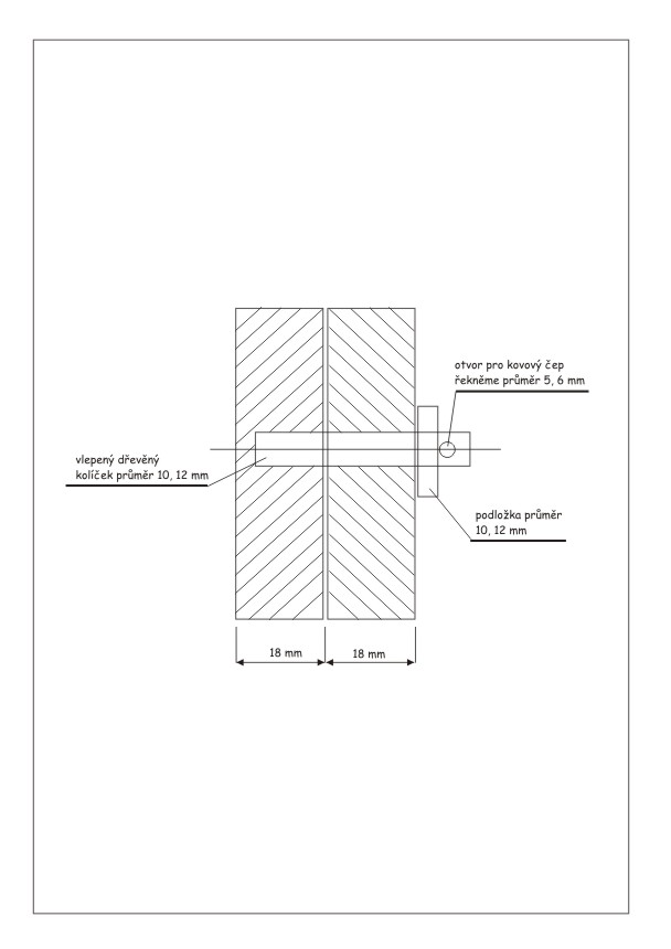

Vyzkoušej toto řešení : obrázek
frantisek zalud 06.12.2013 07:14
frantisek zalud
Má to nedostatek, s tou skříní nemůžu šibnout bokem... jen vpřed a vzad.
Moas 06.12.2013 07:34
