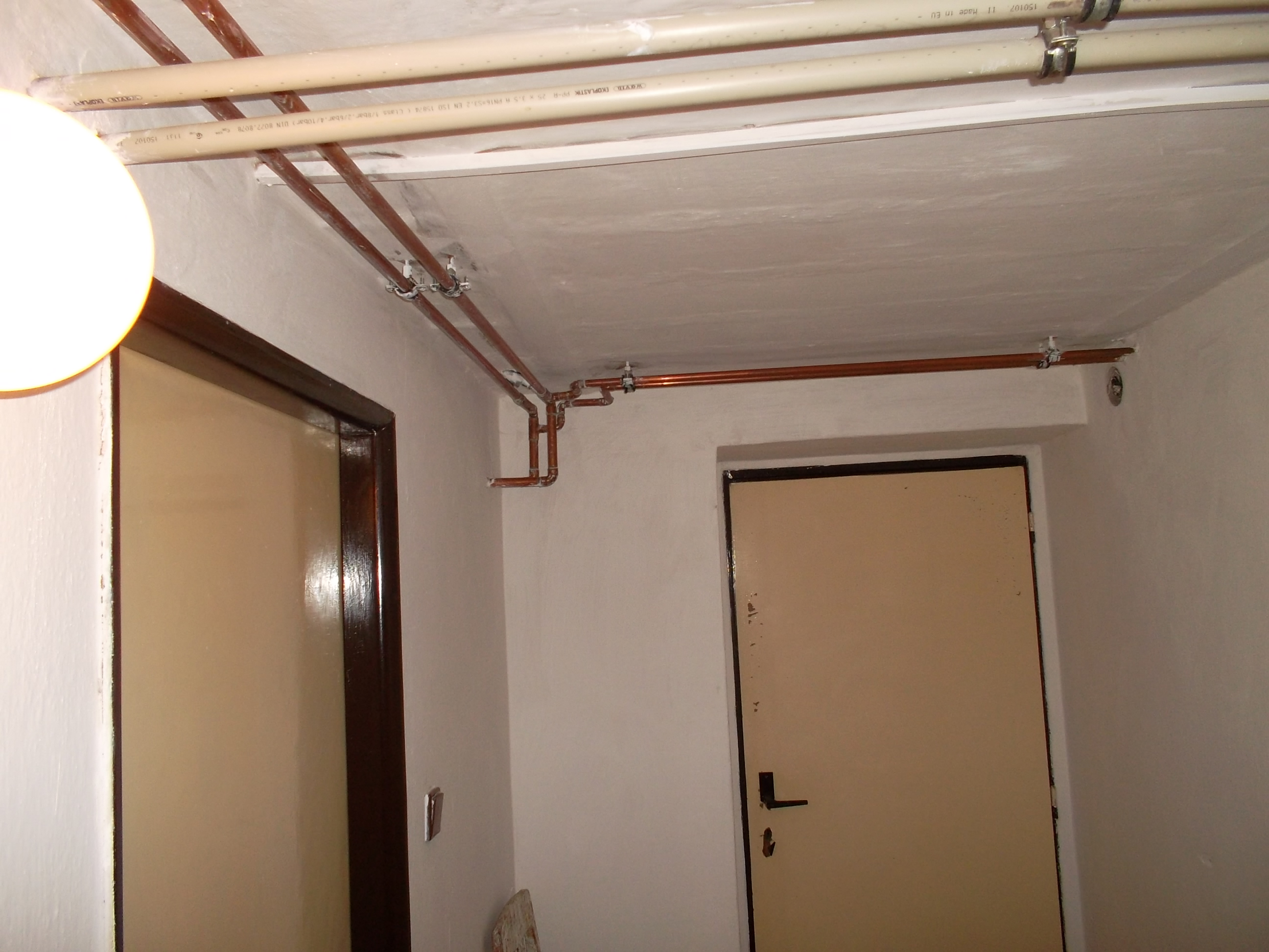

jak jednoduché...
očistit strop, umýt a oškrábat malbu. Změřit kolik cm je mezera mezi stropem a trubkou, tolik tam vložit, zaměřit trubky na další vrtstvu polyše, na pájku udělat očko, vyříznout do polyše drážku pro trubku...nalepit druhou vrstvu a ..
co dále není jasné?

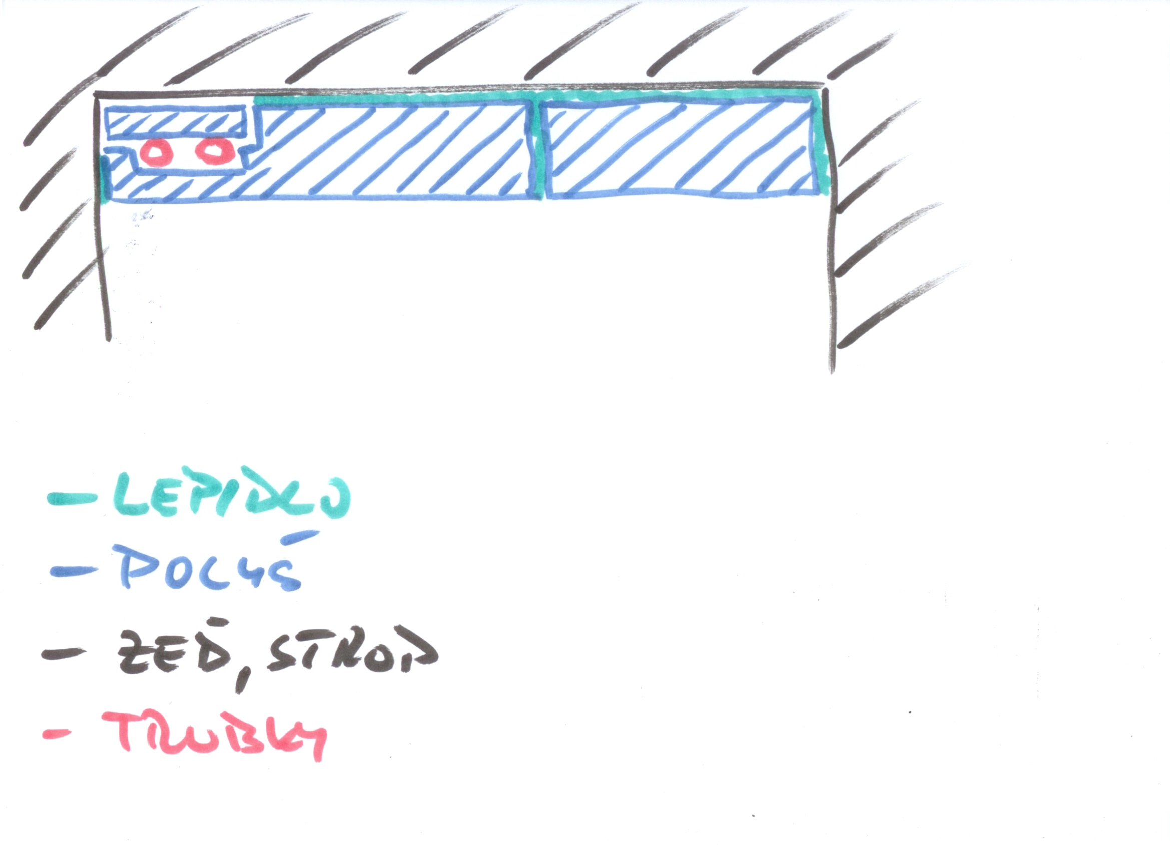

snad jsem to pochopil dobře - viz obrázek. jen dotaz, prijde lepit i polyš nad trubkou? kolik tam mám nechat mezeru, abych to přilepil bez problémů?
Jste šikulka, pochopil.

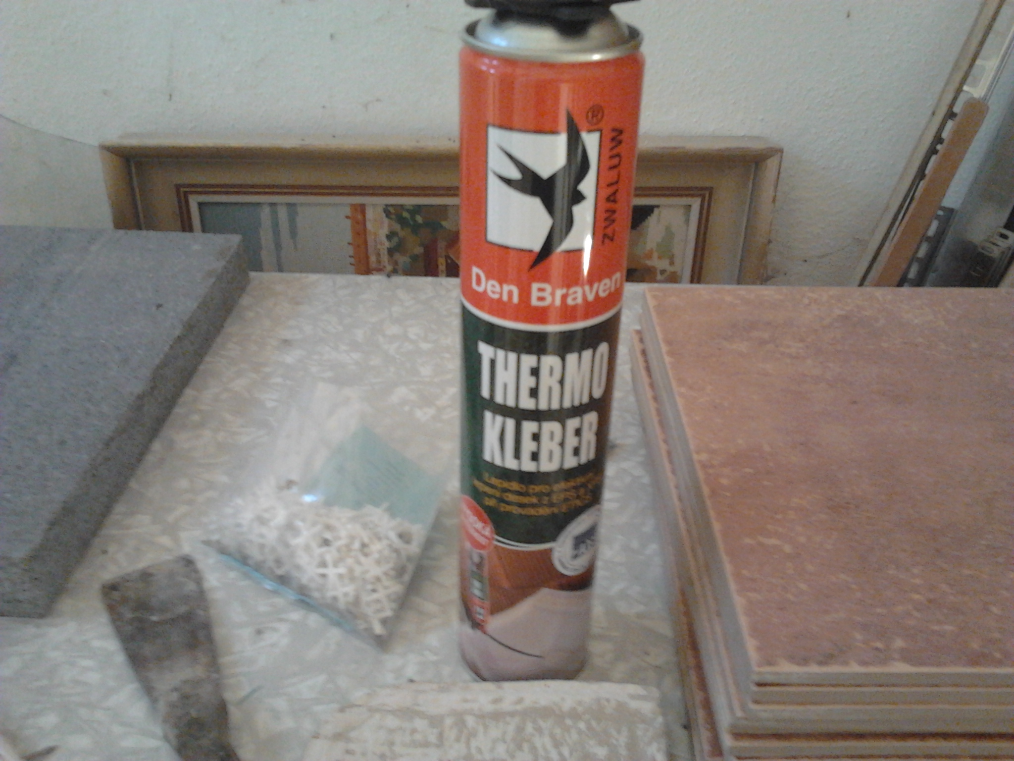

Jen nedávat lepidlo na boky, ale vypěnit PUR pěnou..

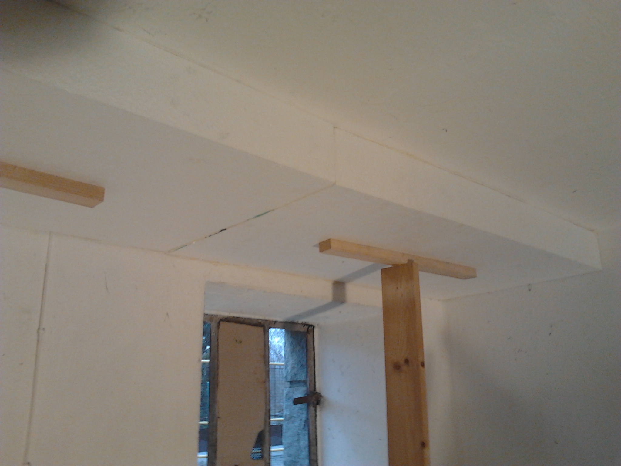

Pokračuju v zateplování, jen jsem vyměnil lepidlo za PUR pěnu, ale padájí mi desky? čím to je? Po spadnutí je pěna jak na EPS ta i na stropě? Za jak dlouho mohu odstranit podepření?
Podpěry až po vyzrátí pěny, dle síly vrstvy 15-30 minut.
Proto je lepší lepit strop cementovým lepidlem
