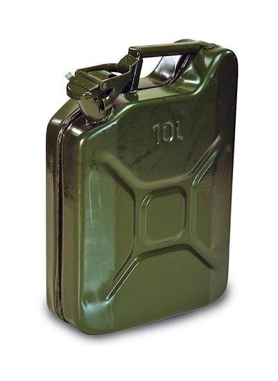

Dostal jsem plechový 10l kanystr (vypadá asi takto: http://www.elvaprofi.cz/obrazky/i/2013/plechovy-ka nystr-10l-02230.jpg), tak jsem natankoval pro případ nouze a vozil nějakou dobu s sebou. Dnes začla svítit kontrolka, tak jsem chtěl benzín dolít, ale nepodařilo se mi to, jak jsem začal lít, tak začal vytékat z hrdla nádrže zpátky. Tak jsem toho nechal a po chvilce zkusil opatrně zas. Po pár pokusech jsem to vzdal, pohledem do kanystru hladina skoro neklesla a pod autem louže, že jsem myslel, že asi všechno co jsem vylil je na zemi. U pumpy jsem natankoval bez problémů, taže nádrž ucpaná není.
Kanystr je takový ten starý plechový khaki, má odendávací plechovou hubici, která se zaklapne místo víčka. Zkusil jsem ji zasunout do hrdla nádrže co nejvíc, ale nemělo to žádný viditelný výsledek. Hubice je normálně průchozí (když se sundá, je vidět skrz), nemá v sobě odvzdušňvací hadičku.

V hrdle nádrže je záklopka. Pistol u pumpy nebo delší nalévací hubice to víčko odklopí.

Vzpomínám si, možná se mýlím, že když se zaváděl bezolovnatý benzín, tak auta co se do nich lil, měla užší hrdlo u nádrže než ta starší na ten olovnatý aby nedošlo k záměně a u benzínových pump tankovací pistole měly taky užší hubici. Ta plechová hubice bude asi na nalévací hrdlo nových aut moc velká, ten husí krk asi už bude přizpůsobený.
Klapka v hrdle nádrže slouží přesně k tomuto:
Pokud by někdo do hrdla auta na natural strčil pistoli olovnatého benzínu (nebo nafty), jednak se mu tam nevejde, jednak mu pistole okamžitě "vypne". Trochu toho nesprávného paliva sice vyteče a netěstností klapky proteče do nádrže, ale to je zanedbatelné. A ano, dnešní kanystry už mají sosák, který se prostrčí do hrdla a otevře tu klapku.
