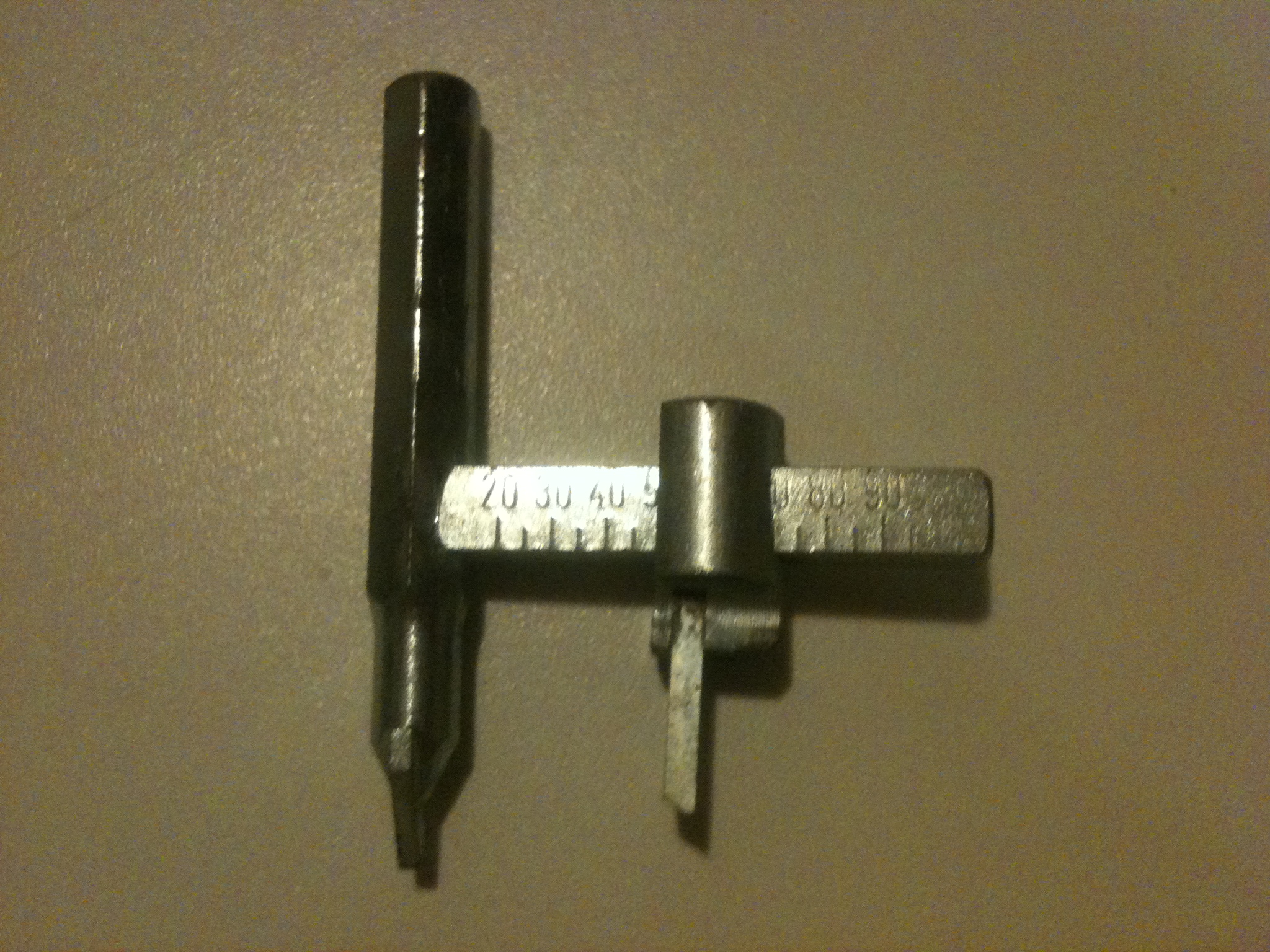

Podobným výkružníkem (s jiným břitem a jinak směrovaným a tvarovaným) se dělají velké otvory do plec…

A jak se s tím teda pracuje? Pouze ve stojanové vrtačce a velmi opatrně. Do obkládaček se dělají ot…

Mnóóó! Vzhledem k tomu, že "středový kolíček" má vletován tvrdý plátek a ze stejného materiálu bude…

Pokud nevíte jak se s vykružovákem pracuje,tak to ani nezkoušejte.V lepším případě vám to může zrani…

Pokud nevíte jak se s vykružovákem pracuje,tak to ani nezkoušejte. Pokud nevím, jak se s tím nástro…

obkladacky sa rezu diamantovym nastrojom. Rucne, naznaci sa to len. potom sa do toho klepne a naznac…

Děkuji za všechny příspěvky. Je to tedy na dlaždičky, nebo na plech, nebo na dřevo?

Plech,dřevo.

Je to samozřejmě na obkladačky, prodává se to i dneska. Pro bezpečnost se k tomu dnes dodává ochrann… poslední

Podobným výkružníkem (s jiným břitem a jinak směrovaným a tvarovaným) se dělají velké otvory do plechu, plastu, dřeva:
a) do středu požadovaného otvoru se vyvrtá díra podle průměru kolíčku střední tyčky, ten co jsem používal měl průměr 5 mm
b) nástroj se upne do stojanové vrtačky a vrtaný materiál se pevně upne k základní desce stolu vrtačky tak, aby kolíček střední tyčky zapadal přesně do předvrtané díry, některý materiál lze uchytit do strojní svěrky položené na základně stolu vrtačky, nebo ho držet ve svěrce, ale to chce velkou opatrnost, zvlášť, kdyby se břit zakousl a materiál se začal točit s ním - u plechů hrozí pořezání ruky, zachycení rukávu apod (viz bezpečnost práce)
c) pozice řezného břitu se nastaví tak, aby jeho vnější okraj byl přesně u narýsované čáry kružnice označující průměr požadovaného otvoru (například pro reproduktor u reprobeny, vletového otvoru pro ptáčky u budky pro ptáky, apod.)
d) na vrtačce se nastaví co nejniží otáčky, maximálně tak do 100 otáček za minutu (asi tak jednu otáčku na jednu až pět sekund podle průměru otvoru - záleží na obvodové rychlosti)
e) vrtá se samozřejmě s dodržením předpisů o bezpečnosti práce: ochranné brýle, upnuté rukávy, nesmí se vrtat v rukavicích a další samozřejmosti, které znají vyučení
e) opatrně se najede na materiál, aby břit začal třít o vrtaný materiál a zkontroluje se, zda bude řezat správnou drážku, nebo zda je třeba jeho pozici upravit
f) vrtaný materiál musí být opravdu vodorovně, aby břit řezal po celé ploše a nevyjížděl z materiálu, protože při dalším styku s materiálem by se mohl zakousnout, není možné takto vrtat materiál, který se prohýbá nebo se pod tlakem řezného nástroje hýbe, například různé měkké krabičky z plastu nebo plechy nepodložené pevnou deskou a držené jednou stranou jen tak ve vzduchu
g) při vrtání tenkého materiálu, například plechu, tenké plastové destičky je samozřejmě třeba mít materiál podložený hladkou deskou (prkénko), aby břit při proříznutí materiálu neřezal do stolu vrtačky
h) u tenkého materiálu se stává, že se břit zakousne a řezaný materiál se může zkroutit, chce to cvik a postřeh a včas ihned vypnout vrtačku
i) pokud to děláte poprvé, vyzkoušejte to na nějakém materiálu, na kterém vám nezáleží
Mnóóó! Vzhledem k tomu, že "středový kolíček" má vletován tvrdý plátek a ze stejného materiálu bude asi i "nožík", soudím, že když to upneš do akuvrtačky a pomalými otáčkami, za přiměčeného tlaku, se budeš prokousávat obkladačkou, tak se Ti to povede :-)
Pokud nevíte jak se s vykružovákem pracuje,tak to ani nezkoušejte.V lepším případě vám to může zranit pazouru ,v horším třeba utrhnout zápěstí.Ve vašem případě bych to zahodil.Ubezpečuji vás,že do obkladačky se vám možná s tímto nástrojem podaří vyvrtat kýžený otvor až jich zničíte přehršel.Pokud se odvážíte přeci jenom k tomu si to vyzkoušet,Tak pokud budete vrtat plech tak malé otáčky cca100- 300.min,Pokud do dřeva tak samozřejmě vyšší cca 800 a výše.Pozor vykružování do kovu mazat,mazat a zase mazat olej,emulze.Ale doporučuji vám to nezkoušet.Jinak návod uvedený výše je vyčerpávající.
Pokud nevím, jak se s tím nástrojem pracuje, tak se zeptám, popřípadě se to naučím. Kdybych se do ničeho nepouštěl jen proto, abych si "nezranil pazouru" jak jste se ráčil vyjádřit, tak bych nemohl dělat vůbec nic. Ten vykružovák prodávali kdysi běžně v železářství na dlaždičky, tak mě překvapilo, že je to spíš na plech. To si pište, že to vyzkouším. Ale jinak děkuji za rady Vám, i všem ostatním.
Je to samozřejmě na obkladačky, prodává se to i dneska. Pro bezpečnost se k tomu dnes dodává ochranná klec.
Problém je, že se s tím dělá blbě a využitelné to je tak na bělninový obklad. Když se to kousne, tak lítají střepy, nebo ti nafackuje vrtačka. Základem je pevné uchycení obkladačky (já na ní vždycky stál), střední otáčky a velmi lehce tlačit. Důležitá je také kolmost vrtačky k vrtanému předmětu.
Ale před 20 lety jsem s tím byl král mezi obkladači. :-)
Mnohem lepší je diamantová korunka a nebo si to nechám za dvacku vykroužit vodním paprskem.
