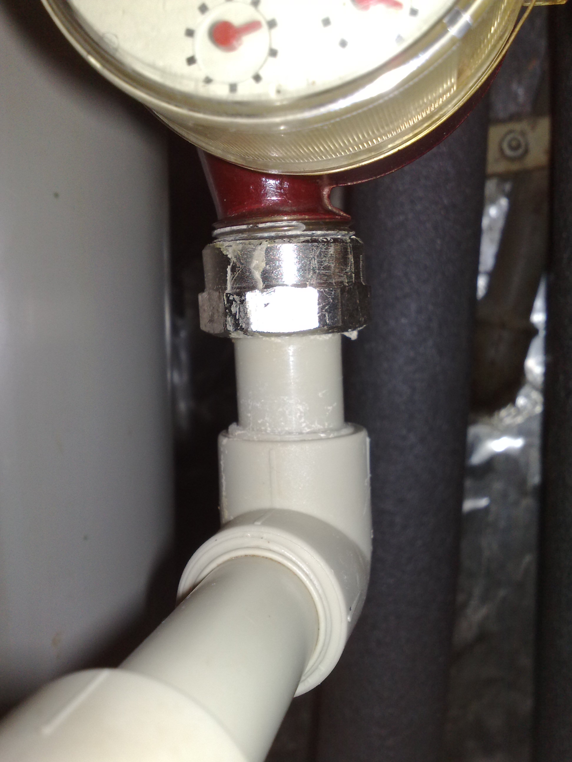

Jak svépomocí opravit kapající vodoměr?Jde o vodoměr na teplou vodu v bytě.Při odchodu z bytu vždy zavírám oba hlavní uzávěry vody a po nějaké době začala pod vodoměrem odkapávat voda,zřejmě jde o vadné těsnění.Jak na to? Stačilo by použít teflonovou pásku?

Vodoměr je připojen maticemi ,jestli to teče (opravdu) z nich tak to je těsnění to stačí dotáhnout ,…

Děkuji, zkusím matici dotáhnout.Jinak voda prosakuje pod maticí po celém obvodu plastové trubky. Při…

Ano je to vidět i podle usazenin že to je z matice, čili když nepomůže dotáhnutí je u toho třeba drž…

Vodoměr je připojen maticemi ,jestli to teče (opravdu) z nich tak to je těsnění to stačí dotáhnout ,jestli nepomůže tak povolit matici očistit zbytky těsnění a dát nové.
Dá se normálně koupit.
Je třeba ale nejdříve zjistit z čeho to opravdu kape, chce to vyfotit a hodit pak sem i s popisem kde se tvoří kapky pak se dá řešit dál jak to spravit může tam být dg přechod nebo jenom svár na sáči myšleno materiál ppr.
Teflonová páska se nepoužívá tam kde je spoj utěsněn na ploše těsněním.
Ano je to vidět i podle usazenin že to je z matice, čili když nepomůže dotáhnutí je u toho třeba držet vodoměr ať se neotáčí, pak už jen po zastavení a odpuštění vody povolit matici očistit dosedací plochy od zbytku těsnění a dát nové nezapomenout ho namazat je jedno čím třeba olejem .
Dobře dotáhnout . Měl by být na dlouho klid, nejspíše do výměny vodoměru kvůli cejchování, na vrchní matici by měla být plomba (není vidět na obrázku) proto je třeba držet vodoměr při dotahování jinak se rozteče matka která je pod plastovou vložkou s plombou a to je problém to už nemůžete dělat sám je třeba zavolat firmu která se vám o tyhle věci stará v baráku, taky by se vám to mohlo totiž prodražit při vyúčtování.
Ale to už je jiná věc, píšu to pro případ zaplombovaného vodoměru a porušení plomby.
