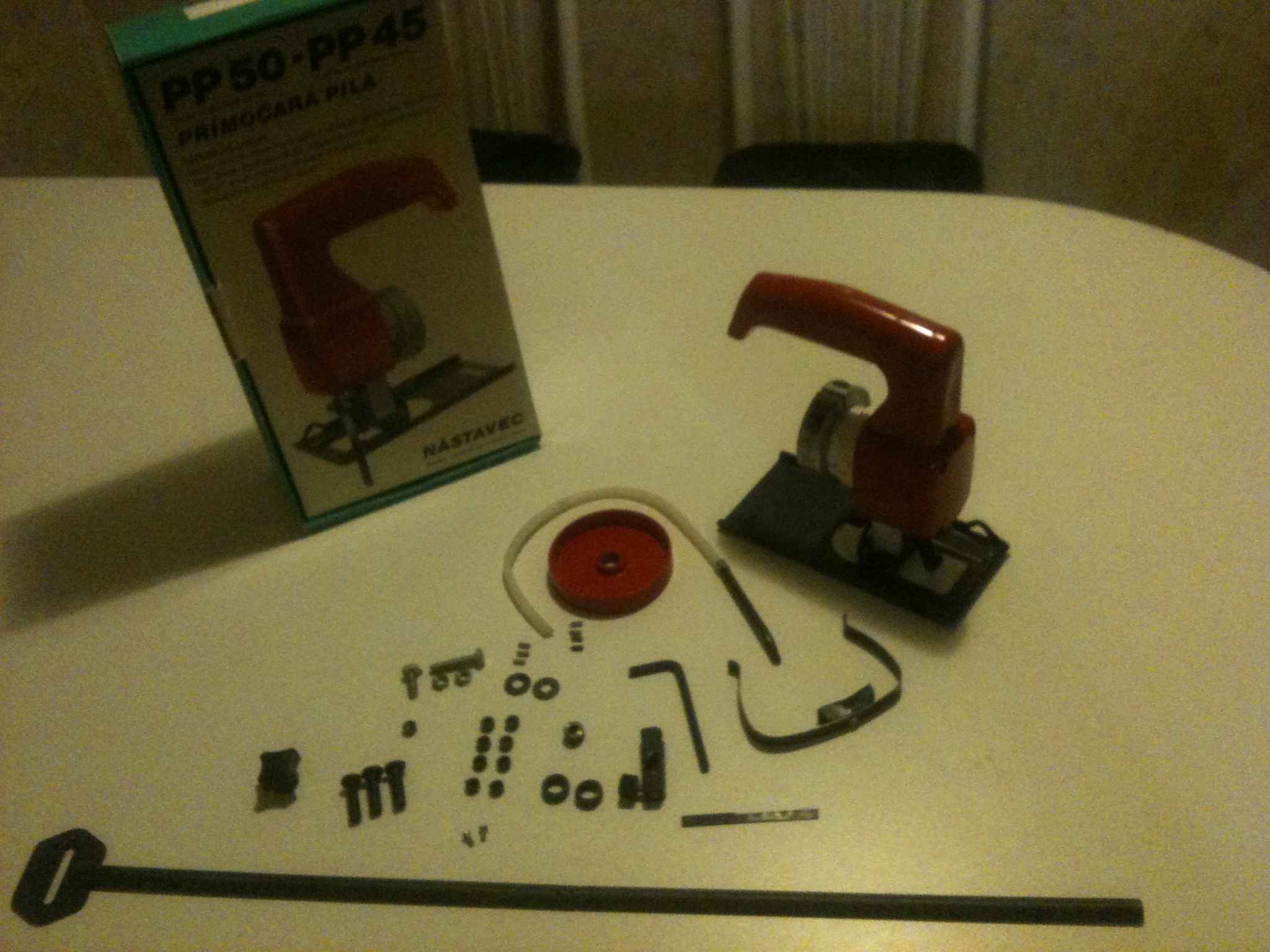

Dobrý den, koupil jsem si na aukru nástavec PP 45 na vrtačku Narex. Vypadá téměř nepoužitý, ale překvapilo, kolik věcí k němu patří. Myslel jsem, že přijde adaptér, který nasadím na vrtačku a hotovo, jenomže k tomu přišla spousta kroužků, šroubků a různých serepetiček, o kterých nemám tušení, k čemu jsou a jak se používají. Zdá se, že by ta věc pracovala i bez nich. Zejména by mě zajímal účel toho červeného kolečka, hadičky a i jiných věcí. Tak jsem to všechno seřadil a vyfotil, kdo to zná, můžete se podívat na obrázek a poradit? Děkuji.
PS: Dodávám, že fotka není moc kvalitní, fotil jsem to mobilem, ale případně můžu udělat pořádné fotky detailů. Zatím tedy jen orientačně.
Jéje, tuhle přímočarku mám, ale má modrou rukojeť, snad to nevadí
. To kolečko se používá hlavně při řezání do kruhu, já ho nikdy nepoužil. Hadička se používá spolu s pružnou objímkou. Hadička se zasune do otvoru v gumovém nástaci na objímce a to celé se nasadí na vrtačku v místě výdechů chlazení. Druhý konec hadičky se připevní na pilku tak, aby odfukoval piliny. U ostatních dílů by to chtělo lepší fotky, některé nikdy nepoužiješ, jiné jsou nezbytné, protože podléhají opotřebení a máš je jako náhradní.
Dobrý den, tak to zírám, to s tou hadičkou by mě jaktěživo nenapadlo. Lepší fotky samozřejmě udělám, ale teď bych se ještě rád zeptal, jak se vlastně pracuje s tím červeným kolečkem, teda ve Vašem případě modrým? A k čemu je ta dlouhá věc v popředí, je to ze dvou kusů, já jsme je jenom položil na sebe, protože by šly spojit takovými dvěma pidišroubečky, ty tam jsou taky. A hlavně by to šlo prostrčit příčně základovou deskou, takže by to snad mohlo být nějaké jakoby vodítko, ale nevidím tam nic, čím bych to upevnil, popřípadě co by pasovalo do té drážky v placičce nalevo (na té tyčce). No prostě samé záhady

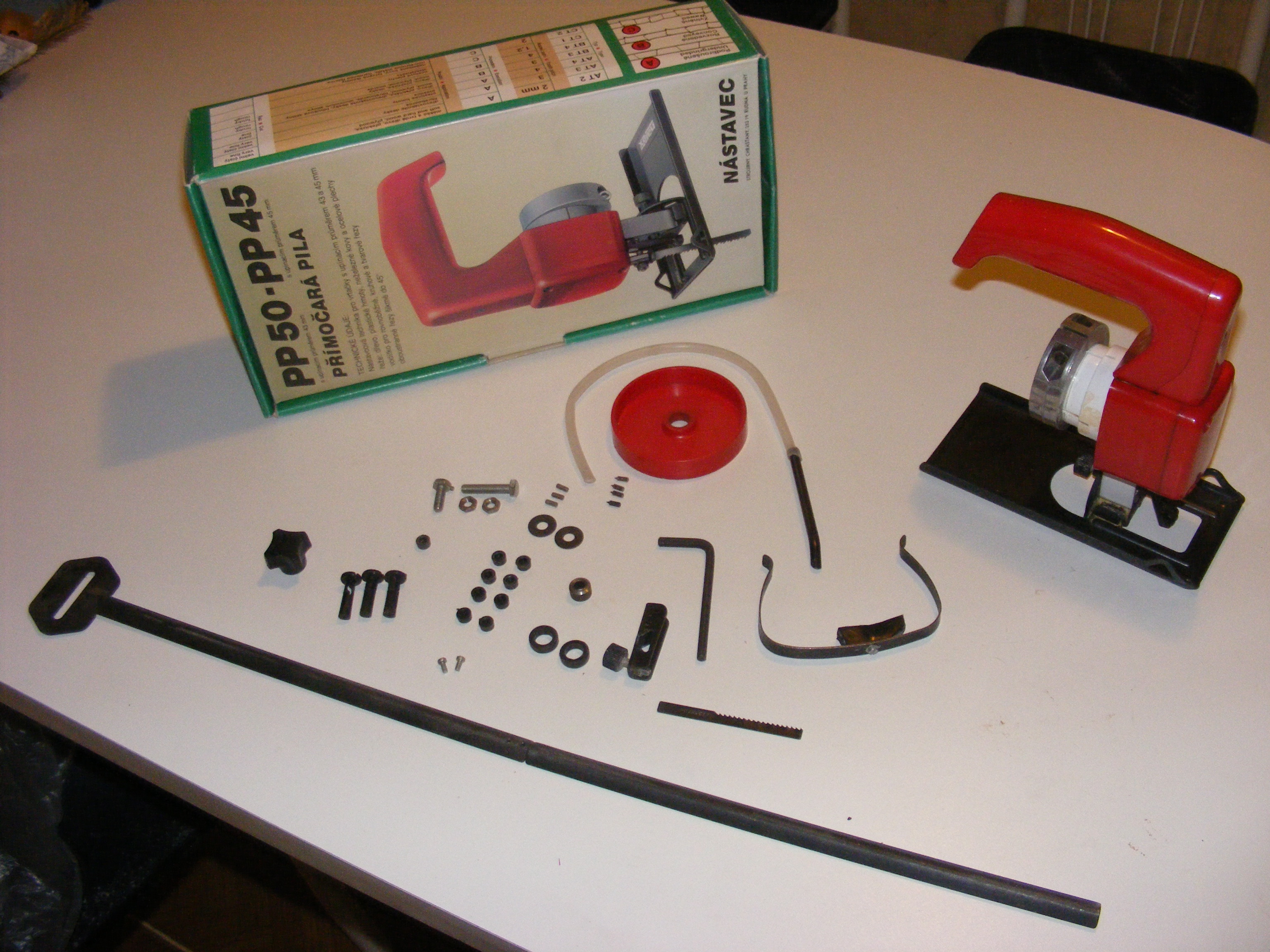

Přidávám lepší fotku.
Ještě jsem ten obrázek vylepšil tím, že jsem očísloval jednotlivé podivnosti, tak co koho napadne, na co by to mohlo být, tak mi může poradit. Děkuji.
1. tři malinkaté čepy
2. čtyři malinkaté čepy s hrotem
3. gumové kolečko
4. osm trošku jiných gumových koleček
5. tři plastové kolíčky
6. cosi
7. prstýnek
8. dva menší prstýnky
9. kolečko k něčemu
to vodítko se upevňuje 6. 3a 4 jsou gumové podložky pod upevňovací šroubek na 6.
7. je podle mne střed do červené placky, pod 1 jsou podložky přes 7 a placku. 9+ vypadá jako připevňovací matka červené placky kdzž jsme jí prostrčili šroub. Není vyloučeno že to vodítko se přišroubovává k té červené placce, jinak by ta dlouhá díra neměla smysl
No jo, to by šlo, 6kou by šlo prostrčit vodítko. Ovšem ty fity s červeným kolečkem fakt nechápu, navíc mi neladí válečky 1 do prstýnku 7. No to je peklo teda...
