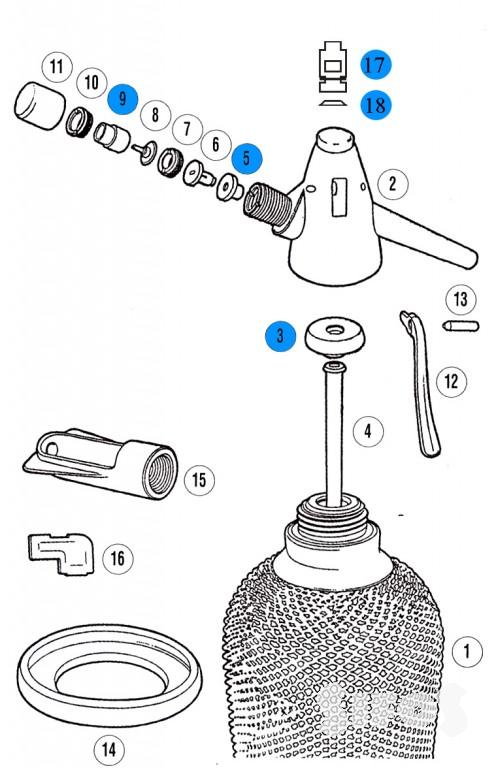

Koupil jsem právě sadu tesnení jak pro jehlový ventil tak do otvoru pro bombičku a tak dále a na navodu je nakresleno ze se dá prakticky celý ten mechanismus rozebrat ale netusím jak, jinak lahev není používaná na sifon ale jako zasobník co2 do akvária přes pasivní reaktor(ratajovský trojuhelník) ale to je celkem jedno. Jinak je to takováto sada
No dyk máš krásnej obrázek. Všechno to je šroubovaný. Nemáš i legendu? Řekl bych, že 10 je matice, 11 buď matice nebo jen čepička. Už jsem ji leta neviděl, ale kdybych ji měl v ruce, tak poradím víc.

11 -plastová krytka 10 -matice s vnějším závitem, odšroubovat třeba hřbetem nože. 9 -gumové těsnění bombičky,rukou vyndat. 8 -jehla, vysypat.
7 - matice s vnějším závitem, vyšroubovat širokým šroubovákem.
6 plastové tělo ventilu, s navléknutým 5 silikonovým těsněním. Vysypat, pokud nejde vyloupnout třeba upraveným háčkem z drátu.
Smontovat obráceným postupem.
