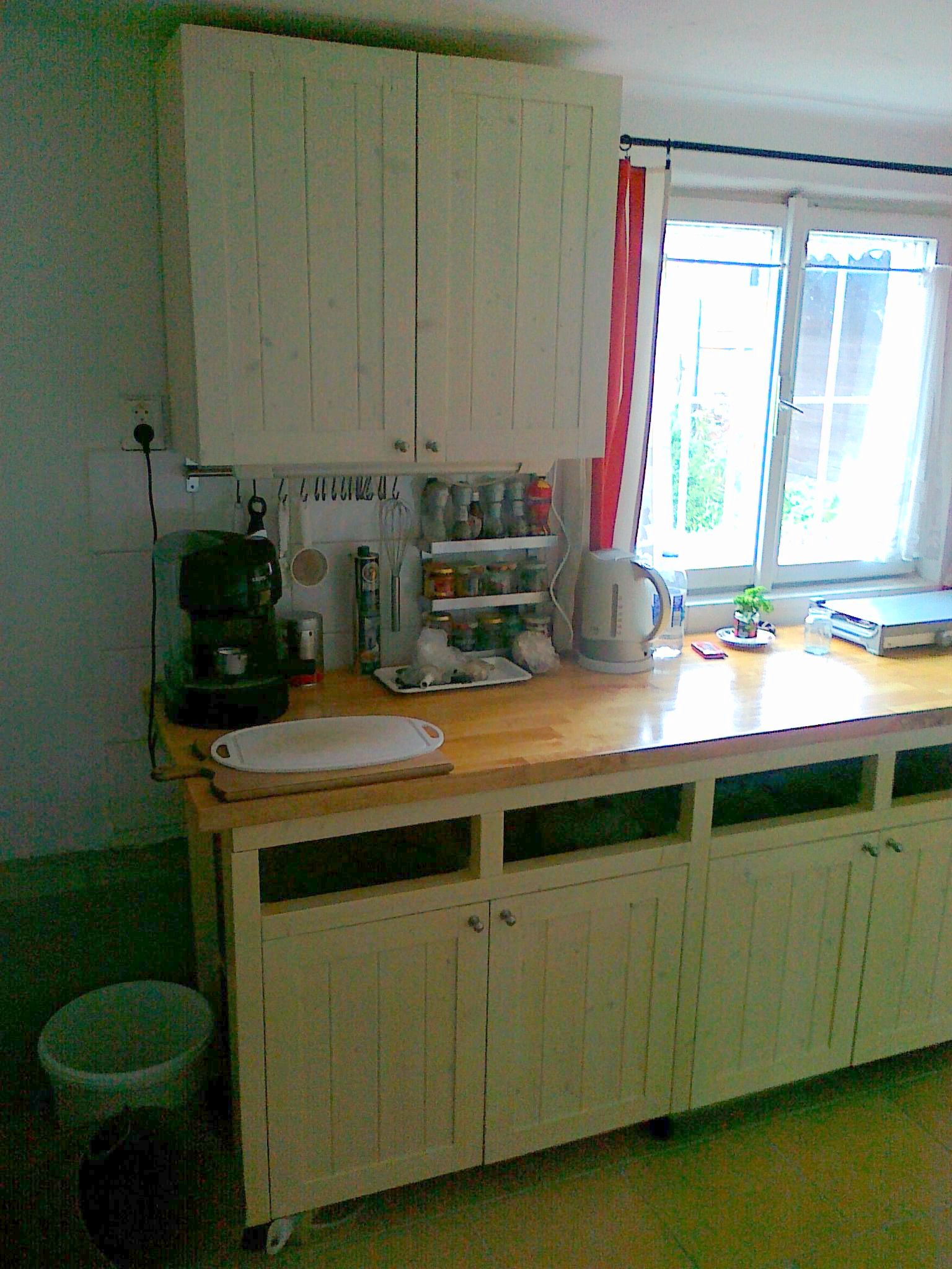

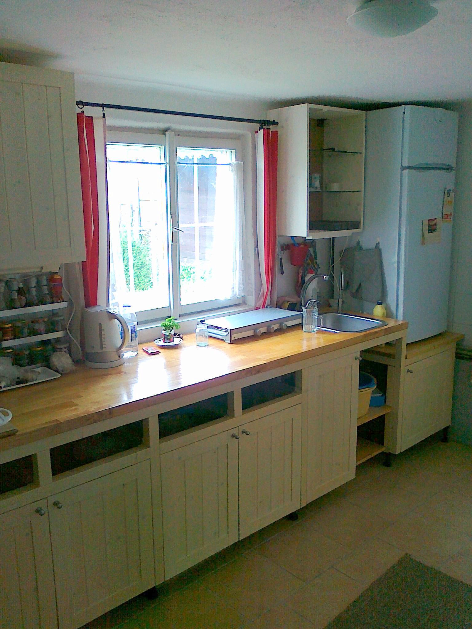

No a protoze jsem si sam vyrobil kuchynskou linku vcetne dvirek (viz obrazky), nabytek synovi do pokoje, tedy postel, stul a dvojskrin opet vcetne dveri tak urcite zkusenosti mam. Jenze jen takove amaterske. Jsme samouk, vicemene jen pokus omyl. Vypln delam z palubek. Na chate je to ok, ale ta zadni strana neni nic moc, palubky s hladkou zadni stranou jsem ale nesehnal. Ted u te skrine jsem vypln delal ze sendvice palubky a pod tim preklizka, to uz je hezci. Ale na ty interierove dvere by to chtelo neco lepsiho. Ja bych se do toho ani nepustil, ale zena kdyz videla jak zase nadavam, jak to ti sulini ve fabrice delaj humpolacky, tak mi rikala, kdyz uz si delam vsechno sam, tak proc neudelam dvere. No a ja si rek - to je fakt, proc vlastne? ;-)

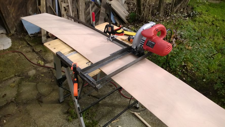

Takze toliko me duvody a zkusenosti. Uplny zacatecnik nejsem, ale nemam truhlarskou dilnu. Je mi jasne ze potiz bude i s cepama na ramu, pocitam ze spoj na kolicky by asi nebyl uplne to nejlepsi, i kdyz... Kdyz tam dam tri a partu lepidla, tak se to nehne ani nahodou. A co se tyce roviny, tak to jsem nakonec prisel na to, ze nejdulezitejsi je mit ty pricniky (no proste ty vodorovne casti ramu) uriznute presne kolmo na vsechny strany. S tim jsem si dlouho lamal hlavu, pac stolni pilu nemam, ale uvaril jsem si takovy lyziny na mafla a funguje to jako vino.
