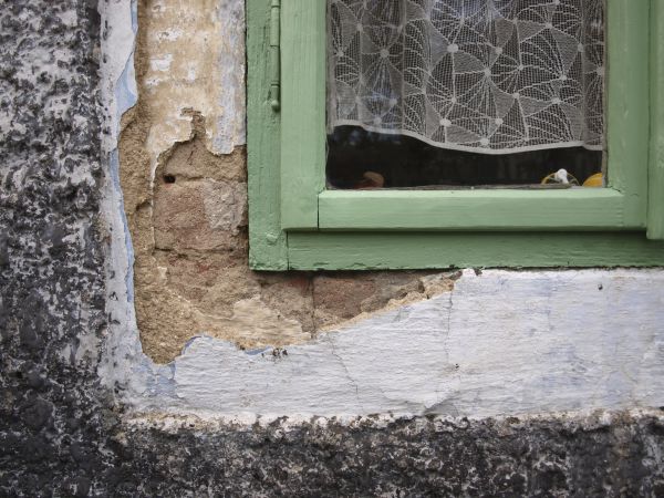

Jak lokálně opravit odfouklou omítku?
Dobrý den, chtěl bych se zeptat, jak lokálně opravit omítku tam, kde začíná odpadávat. Jinak víceméně drží, zvláště ta, co je na obrázku šedá. Jen to bílé orámování kolem oken praská a místy odpadává. Představoval jsem si, že bych odsekal všechno kolem oken co je bílé na cihlu, šedé bych nechal. A jako potom postupovat dál, jaké materiály a postup použít? Na jaře bych se do toho pustil, je to takhle porušené kolem dvou oken. Díky za relevantní nápady předem.
co nedrží dát pryč.
Očistit podklad, slabý prostřik nebo navlčit (dle tloušťky) a maltu K 01. Tu povrchově uhladit dle Vašich požadavků.
Takhle jenom jednu vrstvu malty? Tož to bych mohl zvládnout... já myslel, bůhvíco se tam dneska nedává, to je samá perlinka, lepidlo, já to ani neznám všechno. Naposledy jsem omítal za Jakeše a to se snad ani maltová směs neprodávala.... dneska je jich kolika druhů....
vzpomeňte si, jak se to dělalo dříve a tak to udělejte jednoduše opět.
Teď jsem koukal, co je malta K 01 - univerzální omítací a zdicí, tak to je OK. A jak na tom udělám ten hladký povrch, nebo ten tam časem vzniknul, jak se to několikrát bílilo vápnem?
Dneska každej cpe perlinku všude, balej si do ní snad i svačiny. Prostě naplácat maltu, univerzální vyhoví. Hladký povrch se dělá takzvaným "filcákem", to je rajblík s nalepeným filcem. Nechá se řádně nacucat vodou a zavadlá omítka se tím za hojné účasti vody lehce, ale důkladně rozšmidlá až do okolí. Jednak tím zmizí schod, který vznikne kolem staré omítky a druhak se ucpou póry mezi kamínky v maltě a je to hladčejší. Samozřejmě, čím víc vrstev malby, tím víc se to uhlazuje. Až je vrstva taková, že upadne a jsme opět na začátku. To je halt koloběh života.
Jo jo, takhle jsem to jaksi kdysi dělával. I s tím upadnutím všeho![:-)](https://static.poradna.net/images/smiley/smile.gif)
Tak děkuju všem moc, že jste mi připomněli krásné okamžiky mého mládí, taky se mi to s tou perlinkou nikterak nezamlouvalo...
Ještě bych první omitku naštukoval a potom zafilcovat.
