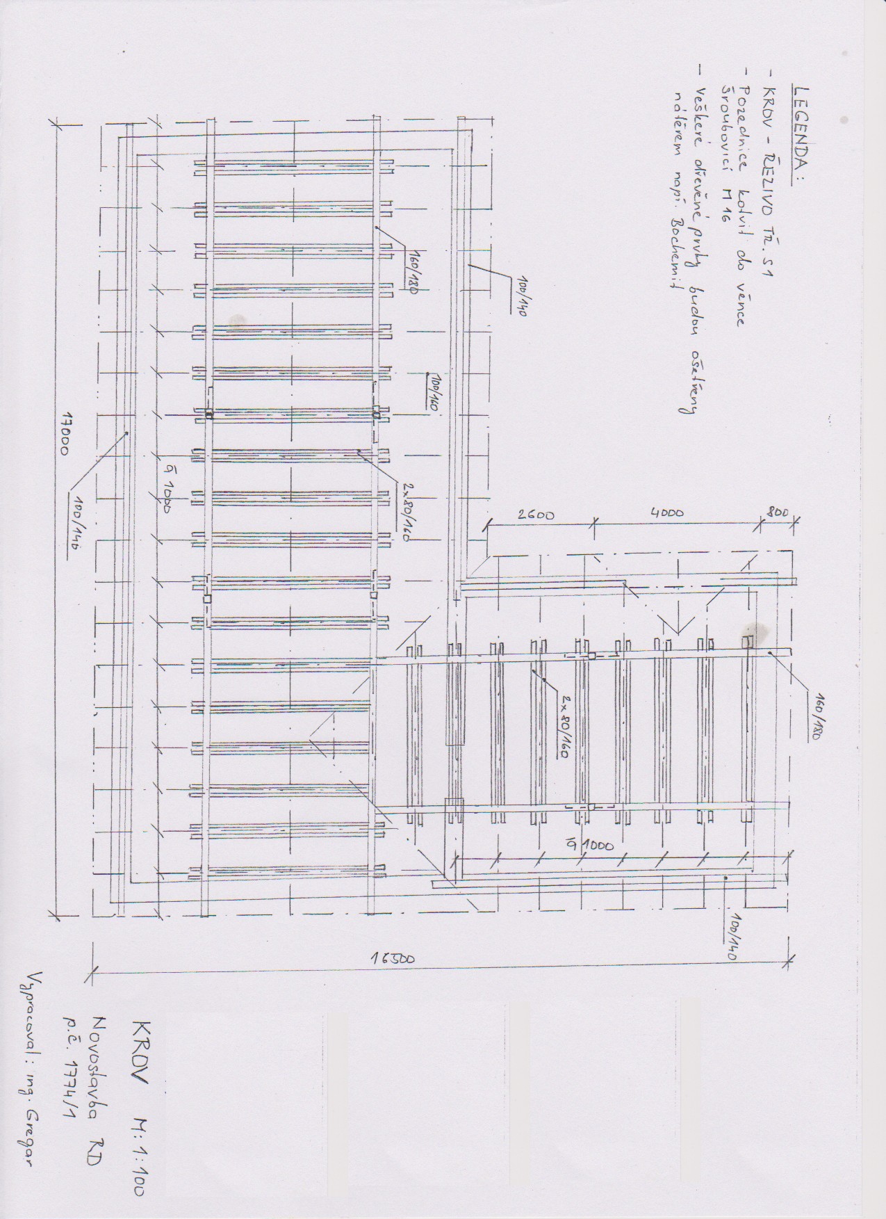

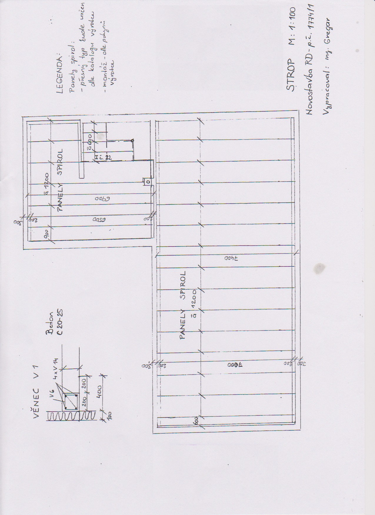

zasílám ti projekt...jsou to panely Spirol ,ale mohlo by se to udelat i z něčeho jiného.Důležitá je pro mě nyní cena....
Tak na tohle panely nemám, bohužel. Nesnaž se to ožulit, když to spadne je docela průser...
Tohle že je projekt?? No potěš koště. Štěstí že to nenamaloval na pytlík od mouky.
Řešil bych to jako obvykle řádným výběrkem. Na interneru vyhledat výrobce panelů v rozumném dosahu, poslat jim "projekt" a oni podle něj navrhnou panely, kladečák a cenu. Pak se uvidí kdo jakou nabídne cenu. Pak pozor na montáž ke které bude třeba jeřáb a kladecí kleště. Takže raději poptat panely včetně montáže.
Další možnost je opravdu celý strop podbednit, vyarmovat a zabetonovat, nebo položit TRP (trapézové plechy) jako ztracené bednění, lehce doarmovat a opět zabetonovat. Firem které to zvládnou levou zadní je dost. Opět nechat projít standardním výběrkem. V obou případech oslovit statika a nechat si strop spočítat protože 7 m rozpon je celkem dost a bude to stát nějakou korunu navíc..
Pochopitelně je možné nechat si spočítat všechny tři varianty a rozhodnout se podle ceny.
