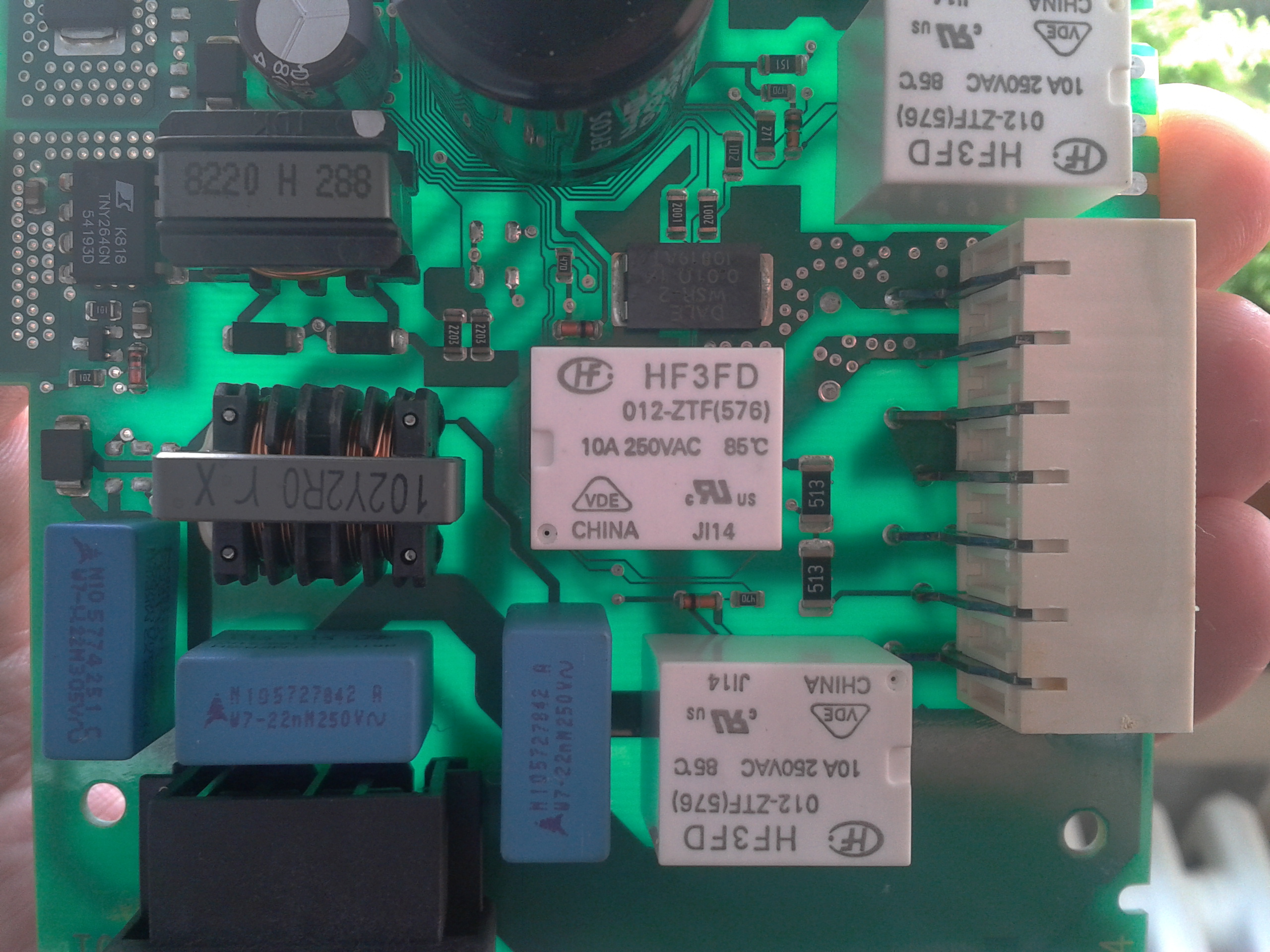

Zdravím Vás všechny...našel jsem mnoho opovědí na moje otázky, no (Bosch typu SMS 60M02- jsem nenašel. Jedná se o podobný problém.."nehřeje vodu"..hledal jsem,pátral jsem no nic..rozebral jsem myčku hledal relé které opisujete..ve dveřích u tohohle typu není..je dolu v panelu. Nechal jsem je přeměřit jsou v pořádku..nevím kde je zrada poradí někdo nebo to musím vyhodit. Oprava v servisu ..nemyslitelná! nehorázný prachy chtějí..Zatím ahojte a děkuji

Ten popis je zvláštní. Nechci se vás dotknout, ale nepopisujete, co, jak ani kdo měřil. Nevíme, jestli jste dokázali lokalizovat správné relé a nevíme ani to, jestli ten, kdo je měřil, rozumí jeho funkci. A to nemluvím o tom, že nechápu smysl ověřovat funkci něčeho, co prodávají v každém kvelbu s elektronickými součástkami a stojí to 30kč.
Prosím Vás kde bych to relé podle Vás mněl hledat? Poradíte mi? Dole kde jsme našli panel s šesti relátky..jsou v pořádku..Poraďte..Dékuji .." Typ Bosch SMS 60M02 " Silence Plus
Přiznávám, že nevím - tuhle myčku neznám. Stále bych ale předpokládal, že to hledané relé je poblíž ovládacích prvků (tlačítka na ovládání myčky). Ta deska, kterou se vám podařilo vyfotit, je dle mého soudu nejspíše zdrojová.
Taky nechápu, jak jste nechal přeměřit relé, to jste je vyndal (vypájel z desky) a někde je nechal přeměřit?
Prostě musíte sehnat aspoň trochu rozumného elektronika, který je schopen trochu pochopit funkci, a odzadu od topného tělesa bude zkoumat, proč nedostane napájení. Vůbec to nemusí být vadné relé, třeba jenom to fungující relé nedostane signál aby seplo.
Ale pokud někdo tohle zařízení nezná, tak když nebude mít štěstí, tak to může hledat dlouho s nejistým výsledkem.
Servisu se nedivte, prostě vymění desku za desku (za patřičný obolus), a s tou špatnou si pak někdo možná bude "hrát" (až bude čas), jestli jí snad opraví, ale to vy už budete dávno zase mýt nádobí.

Takže jsem znovu hledal ve dveřích u ovladacího panelu a nic...ta deska je opravdu zdrojová..hmm..co dále nevím..ale za snahu Vám všem děkuji.
