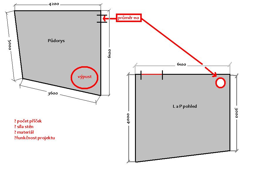

který plast by jste doporučovali(přesnější název) ke svařovaní nepropustné jímky.
Jak hlediska výdrže, pevnosti,tloušťky materiálu, snadnosti,použití příček(ano/ne),četnost výztuh...
Nejde mi o postup či kalkulace cen, nebo že je lepší si koupit již hotovou ale o radu jaký materiál použít.
Většinou jsou na webech již nabízeny hotové ale mě nevyhovující.Přemýšlel jsem o IBW barelech ale s těma mi projekt neschválili.
Budu potřebovat atypickou jímku, bude v zemi,neobetonovaná,z vrchu chráněná betonovými spiroly,rozměry na přiloženém obrázku.
Děkuji za rady.
Pouziva se polypropylen.
Ale kdyz vidim ty rozmery - hloubka 4m, dylka 6m - to je sazet tam vyztuhy po 30cm a 30cm vysoky(ber, ze je to vod voka). Stovky metru svaru, kvanta drahyho materialu
Bych to vyzdil ze ztracenyho bedneni a poradne zaizoloval. Bude to levnejsi a pevnejsi.

Dalo by se ušetřit výztuhama(venek/vniřek) použitím silnějšího materiálu, nebo ne?

I tak bych udelal beton a do nej vyvaril tu jimku - tim ty vyztuhy temer opadnou.
Udelat prohnuty(ven vybouleny) steny o radiusu v desitkach metru by taky pomohlo, akorat se to bude o poznani hur pocitat a posleze vyrabet.
Navic bacha na spodni vodu, aby ta poloprazdna jimka po desti nevyplavala, ten vztlak je obrovskej.

to neco je asi 11t. Pri ty plose je to nejakejch 75cm vody pode dnem(0.5m, kdyby dno bylo placaty) Poradnou drenaz a mit ji kam odvest. Fyzika je mrcha.
Bezne sa aj plastove nadrze, ktore kupis obetonuju.
Cize najlepsie bude ak spravis nadrz z plastu, dost pevnu aby vydrzala obsypanie betonom, spravis betonovy podklad, na to das nadrz a obetonujes. Obetonuje sa tak,ze sa postupne plni vodou a dookola sa sype beton, aby sa aspon ciastocne tlaky vyrovnali. Po zatvrdnuti by to malo byt jak sa povie na furt.
Takuto velku sachtu neobetonovat je velke riziko a skoro urcite po par rokoch by doslo k destrukcii.
