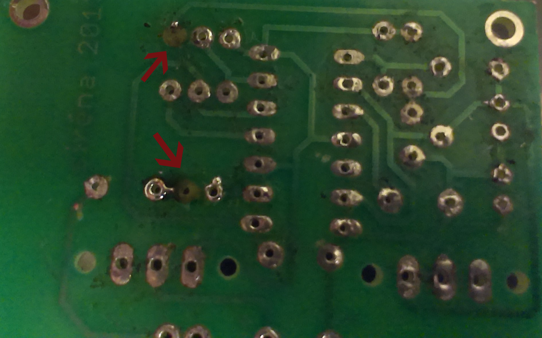

Zdravím zdejší obyvatele, měl bych na vás dotaz, možná dva ohledně DPSky (pro ty kdo neví, anglicky PCB). Dostal se mi do ruky zbastlený "výrobek", který bohužel nefungoval tak jak má. Já jsem tedy chtěl odpájet všechny součástky a začít znova, problém byl v tom, že jsem měl po ruce jenom "dementní" odpájecí drátek. Přepálil jsem dva spoje a spolu s cínem odlepil i plošku na kterou se součástky pájí. Můj dotaz zní, jestli je DPSka na vyhození nebo se to dá nějak opravit?
Druhý dotaz je ohledně čištění DPS. Po odpájení jsem měl na desce nějaké přilepené nečistoty, kterých se nemůžu zbavit. Prozradáte mi čím desku čistíte?
Kdyby někdo chtěl tu hrůznou hrůzu vidět, můžu poslat foto.

Já jsem tedy chtěl odpájet všechny součástky a začít znova ??? ::) Tak sa elektronika fakt neopravu…

Tak tam tie nove suciastky zapajkuj. Merak mometalne nepotrebujes (kedze si to povodne uz destruoval…

Jop, jenže když jsem odpájel tím drátem pro odpájení, tak se mi povedlo "odlepit" tu plošku na ktero…

Takovouhle prkotinu opravíš kouskem pájky nebo necháš delší vývod součástky a na straně spoje ji ohn…

1. Cín se toho štítí, pořád se tlačí pryč. 2. Pokud jsem to pochopil dobře, stačí jenom dát trochu c…

Připájíš vývod ze strany spoje na nejbližší spoj, který s tím má být vodivě spojený nebo odškrábni k…

Nepájivá maska je to zelené na desce. Jak už název naznačuje, pájet se na to nedá.

cin sa toho stiti pretoze je DPS lakovana (to zelene neni exrement ufona ale lak :) ocistit sa da me…

Tak promiň, bastlím poprvé. U jednoho rezistoru to nešlo, tak jsem seškrábal tu nepájivou masku. Zat…
??? ::) Tak sa elektronika fakt neopravuje.
Ploska sa takmer vzdy da nejak "opravit" (napr. spevnit pevnym dratikom o vedlajsiu suiastku apod), zavisi ze jak presne je to poskodene. Ale odpajkovavat vsetky suciastky, to som fakt este nevidel. Nefunkcna elektronika sa mera (merak, osciloskop, atd), a potom sa opravi jedna vadna vec.
P.S. necistoty neviem jake mas na mysli, kalafuna sa rozpusta napr. isopropylalkoholom (alebo aj beznym metylom), apod. Ak myslis nejake lepidlo alebo co tak neviem ptz neviem jake lepidlo a preco tam bolo :)
2. Pokud jsem to pochopil dobře, stačí jenom dát trochu cínu na spoj a připájet to tam?
EDIT: Ten 1. Spoj uprostřed by mělo být spojení kondenzátoru s rezistorem, můžu to napájkovat přímo k sobě?
U toho 2. to můžu hodit v klidu na ten plošák.
