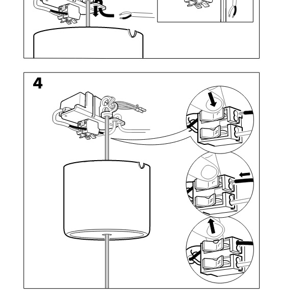

Ze stropu mám 3 dráty, na lustru pouze 2, jeden označenej "L" a druhej "N" - viz. obrázek.

| nejsem elektrikař ale
L - je označení vodiče, kde fáze má hnedou/černou/šedou barvu
N - je vodič st… rotorod 06.10.2013 19:43 |

| jj, ze stropu hnědej, žlutozelenej a modrej anndys 06.10.2013 19:47 |

| no tak to tak zapoj jak jsem psal a bude svítit. Jestli to je proti nějakému elektikařskému zákonu,… rotorod 06.10.2013 19:58 |

| L-fáze hnědá/černá/šedá
N-nulový (pracovní vodič) modrá
PE-zemnící vodič žluto-zelený
Do objímky se… poslední Wolve 06.10.2013 20:40 |
N - je vodič střední, má barvu světle modou
a asi ti zbyva žluto-zelenej dratek, že? tak ten nikde nezapojuj
aspoň tak bych to zapojil ja
no tak to tak zapoj jak jsem psal a bude svítit. Jestli to je proti nějakému elektikařskému zákonu, že 1 drátek visí naprázdno, tak to nevím. Ale svítit by to mělo. Zkus a napiš, díky
Do objímky se zapojují pouze fáze a nulák, avšak zemnící vodič se zapojuje z důvodu bezpečnosti, ale ani stolní lampička přece nemá zemnící kolík, proto stačí když konec PE kabelu zaizolujete třeba lepenkou.
