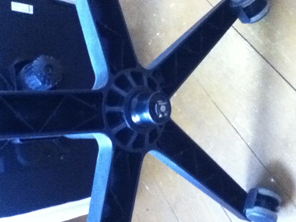

Jak vyměnit plastový kříz u židle ?
Dobrý den, chtěl bych se zeptat, jak se dá vyměnit plastový kříž u židle. Hledal jsem různé návody ale asi špatně, protože jsem nic nenašel.
Tak pokud má s tímto někdo z vás nějaké zkušenosti, tak mi prosím poraďte, budu vděčný za každou radu :)
Děkuju :)
Normalne, zober kus dosky a kladivo a buchni cez tu dosku zo spodu toho kriza na ten vycnievajuci valec, vyrazis ho von, on je tam len zvrchu kriza zasunuty a narazeny.
Děkuju moc :)
