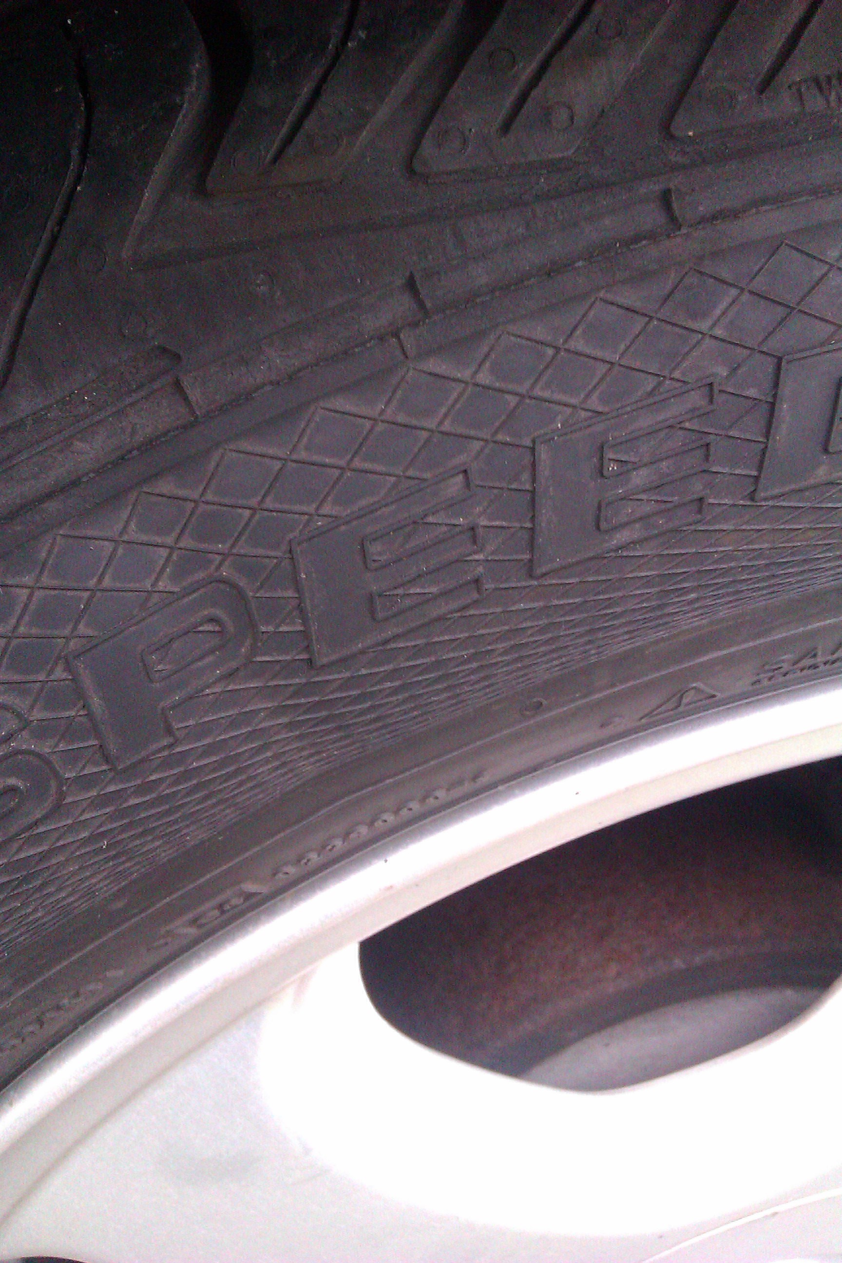

Trochu bouchla neboli zmačklá guma ze strany
mam prosbicku mam trošku jakoby zmacklou gumu asi od obrubniku. Je to ze strany gumy. A nechce se to uz narovnat. Furt to je zmackle. Neslo by to nák narovnat?
Děkuji
Fotka napoví víc, protože si to nedokážu představit, jak taková zmáčklá guma vypadá.
foto už jsem dal :)
Buď je bočnice vmáčklá dovnitř (zlomený kord), nebo vyboulená ven (separovaný kord). V obou případech vyměňte gumu při nejbližší příležitosti. Opravit to nejde.
ja to vyfotim ale nejde to poznat okem je to uplne trosku. Kdyz udelam rukou pres ni tak to citim jak je zmackla.
porusena guma se musi vymenit , neni prijemne az ti prdne v zatacce nebo ve stovce

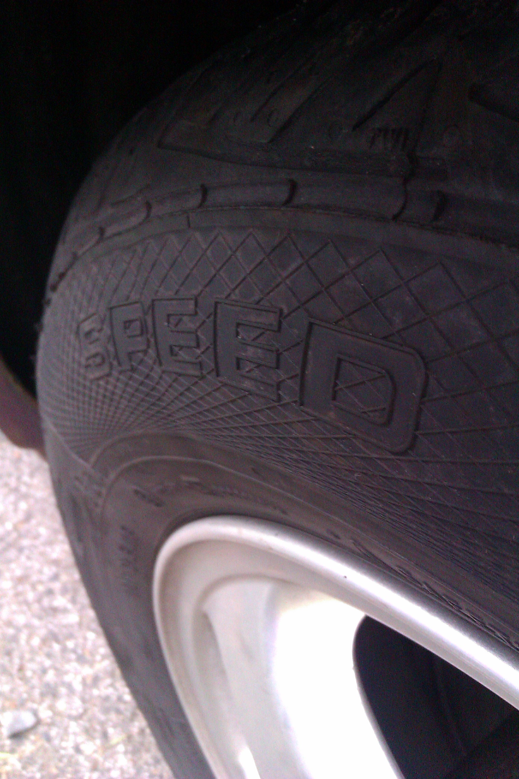

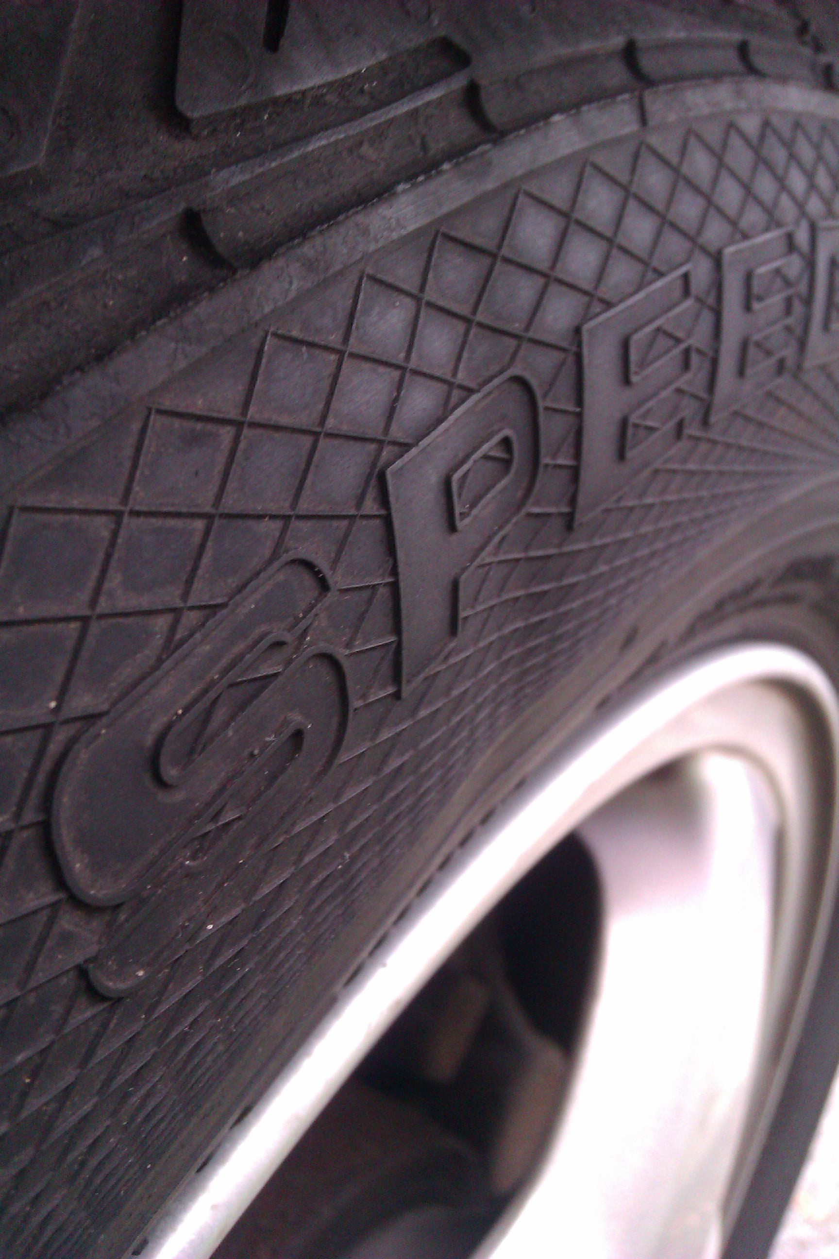

Zde foto musim po jednom je davat. Dá se to? Nebo musí byt výměna?
Foto
Foto
Foto na tom Pismenku P to je :)
Neměl jsi to náhodou v zimě skladované na ležato na nějakém trubkovém regále? Mám to podobné právě od toho regálu. Kdyby to bylo drbnuté nějak mechanicky o něco, tak by to bylo odrbané a poničené... to mě právě moc nepřipadá...ale jen od tlaku.
Právě nevim od ceho to je ja si vsimnul kdyz jsem nafukoval kola. Asi od obrubniku. Ale skladuju kola také na lezato bez regalu. Hlavne mi jde aby to kolo treba nebouchla kdyz pojedu vic nez 100km/h
No bezpečnost na prvním místě...asi bych zajel do pneuservisu ať si k tomu řeknou svoje.
A byl jste se na to ptát s Vaší pneumatikou? Ano zejdu tam aby se na to koukli
Neptal, ale vím , že to je otlačené... že to nebude ve vnitř porušené po nějakém karambolu nebo tak. Vyvážené to je, tak s tím jezdím. A že si rád na dálnici trochu víc šlápnu na plyn , to zas jo
TO ja právě taky si rad slapnu na plyn, ale jde o to aby to hlavne nebouchlo :)
